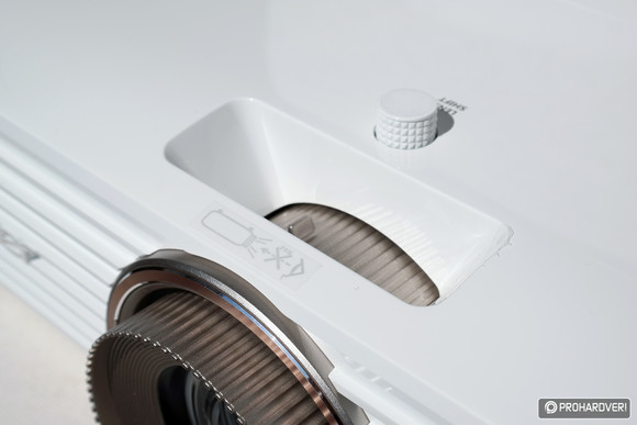

A fehér színű készülékház nem kicsi, 398 x 297,5 x 127 milliméter, és a tömege is 5,5 kilogramm, így a mellékelt hordtáskának jó hasznát vesszük, amennyiben nem fixen telepítve használjuk. Ebben az esetben még adjuk hozzá a tápkábel és a távirányító, valamint legalább egy jelkábel tömegét is – a csomagban egyébként HDMI kábelt mellékelnek. A kinézet az Acertől megszokott, elején és oldalán szellőzőrácsok, alján a dönthetőséget segítő lábacska található, felülről állítható a fókusz és a zoom, illetve a szokásos kezelőszervek is felülre kerültek, valamint ezúttal a lencseeltoláshoz használatos potméter is ide került (lenyomására kiugrik a házból, beállítás végeztével visszanyomható a helyére), tehát nem a szokásos oldalra szerelt tárcsákkal van dolgunk.
A beüzemelés gyerekjáték, a menü pedig már ismerős, továbbra is jól kezelhető, áttekinthető, így ez sem nehezíti leendő felhasználó dolgát. Az elhelyezést illetően nincs sok segítségünk, a szokásos "mellső" láb mellé kapunk lencseeltolást, de mivel ez csak vertikális, félmegoldásnak tekinthető. Kárpótolhat bennünket, hogy az optika az árnak megfelelően hozza az elvárható minőségi szintet: a széleknél csak minimálisan veszített az élességéből a kép, és ugyanez igaz a kromatikus aberrációra, csak minimálisan erősödött ez a jelenség a közepéhez mérten. Szerencsére a megfelelő távolságból nézve ezeket nem igazán lehetett észrevenni, inkább csak a közeli vizsgálat közben lehet kiszúrni.
