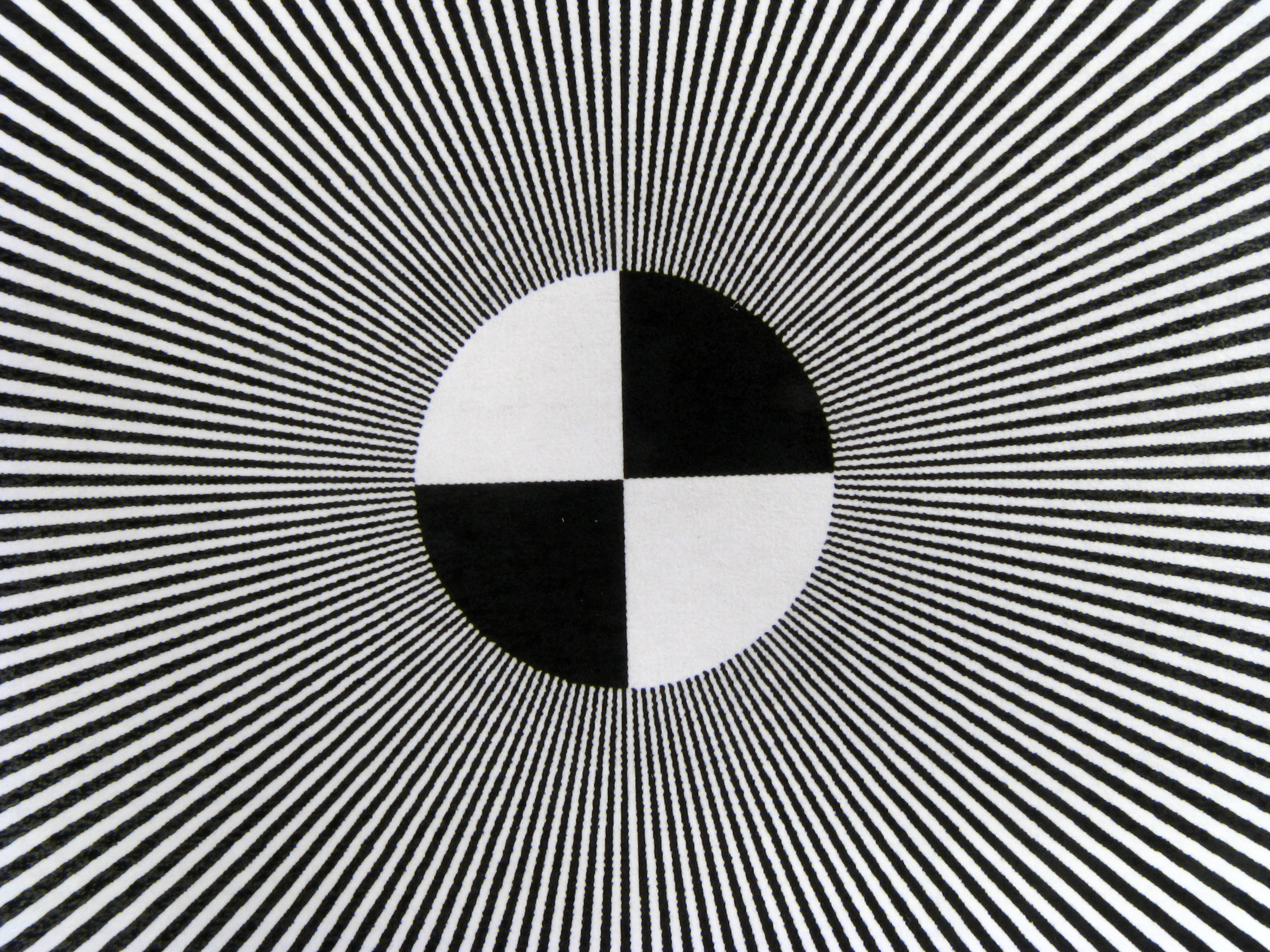

A betűkből álló nyomatot vizsgálva nem voltunk maradéktalanul elégedettek, ha a legjobb minőségű verziót vizsgáltunk. Ennél a beállításnál a készülék túlnyomja a betűket, amitől rajzolatuk kevésbé szép, a normálisnál vastagabbak, testesebbek lesznek. Normál és tonerkímélő üzemmódban ez a jelenség szerencsére nem látható, de láttunk már ennél finomabb betűnyomtatást. Gyorsan hozzátennénk, hogy nagyító nélkül, normális olvasási távolságból nem nagyon fogunk különbséget észrevenni az egyes beállítások között, sőt, szövegnyomtatásra a Phaser minősége bőven megfelelő!

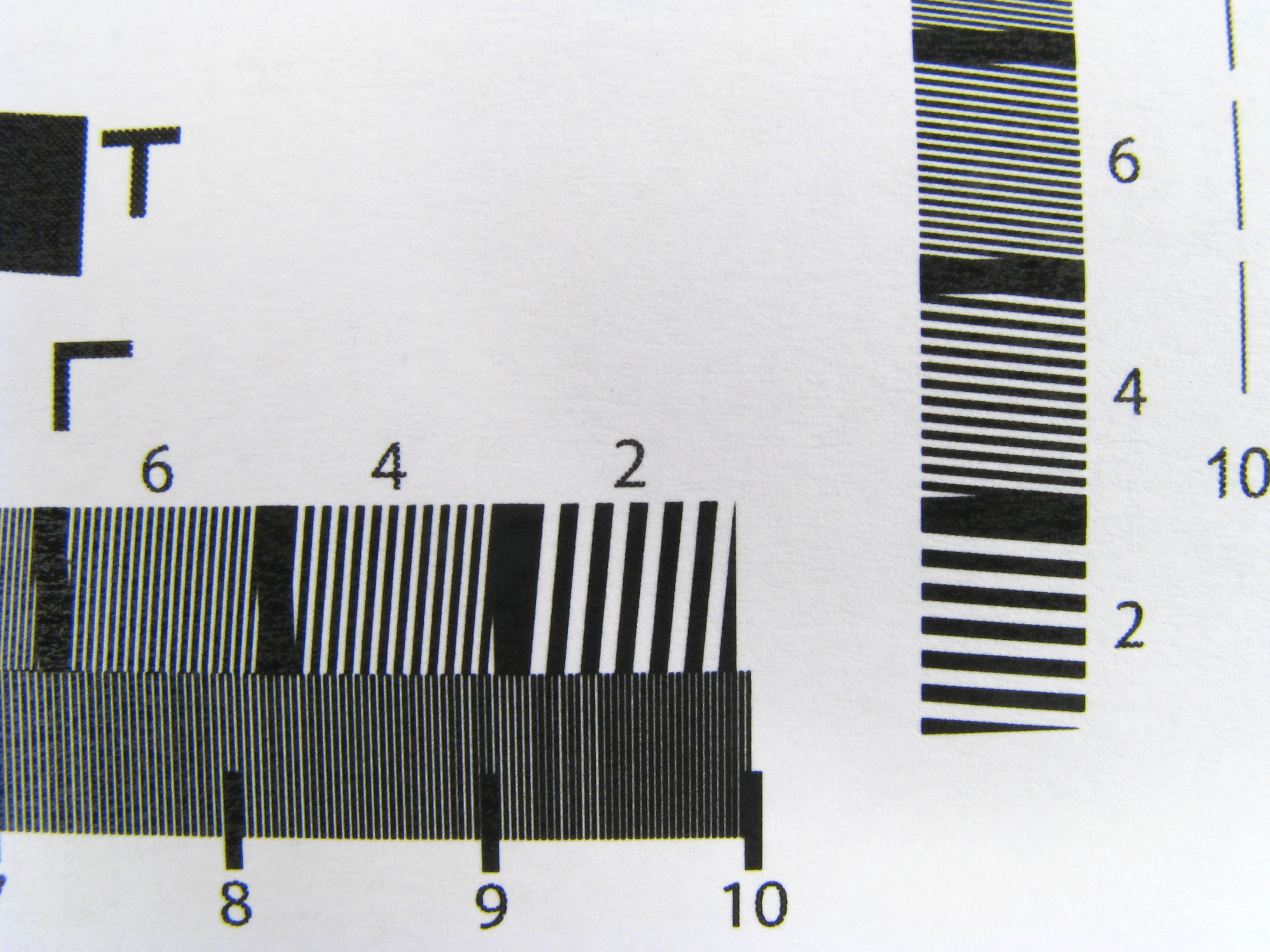

A legjobb minőséget választva a vonalak nyomtatásával is megküzdött picit a Phaser, a betűknél tapasztalt vastagabb nyomás itt is látható volt: az egymáshoz közelítő vékony vonalak sokkal jobban összefolytak, mint normál minőségű nyomtatás során. Ebből már érdemes azt a konklúziót levonni, hogy a mindennapi használatban a normál nyomtatási minőség alkalmazása minden téren jó választás. A vonalak esetében a lézertechnológiára jellemző lépcsősödés észrevehető (ahogyan például a LED-es nyomtatóknál a fonalszerű minta), de a képeknél a szürkeárnyalatokban, gradiensekben nem találtunk hibát. Általánosságban nézve a Phaser apróbb hibákkal ugyan, de teljesen vállalható, szép, kontrasztos nyomattal örvendeztet meg bennünket.

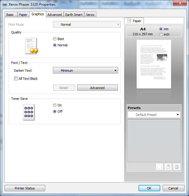

A másik szoftveres jellegű téma az operációs rendszeren belül elérhető felület, ahol a nyomtatással kapcsolatos beállításokat módosíthatjuk igény szerint. Természetesen az olyan alapbeállítások, mint a papír mérete, típusa, orientációja, leválogatás, méretezés, egy lapra több oldal nyomtatása vagy a kétoldalas nyomtatás és a nyomtatási minőség innen érhető el a legegyszerűbben. Ezenfelül vízjelezés, üres oldalak kihagyása, kézi margó, overlay is beállítható. A Xerox egyik újítása, az Earth Smart, ide is bekerült, amivel nem csak a nyomtatási költségek, hanem a környezet terhelése is csökkenthető. Persze nagy trükk nincs az Earth Smartban, csupán azokat a funkciókat fogja össze, amelyekkel megvalósítható az olcsóbb, környezetbarát nyomtatás: tonerkímélő üzemmód, kétoldalas nyomtatás stb.
Szerencsére a Xeroxnál nem csak egy átlátható menürendszert terveztek, hanem okosat is: minden egyes változtatás megjelenik a jobb oldalon alul található "Presets" dobozban, így ezeket nemcsak figyelemmel tudjuk kísérni, hanem különböző profilokba el is menthetjük és visszatölthetjük, majd egy másik alkalommal újra előcsalogathatjuk, és nem kell minden beállítást az elejéről kezdeni.
