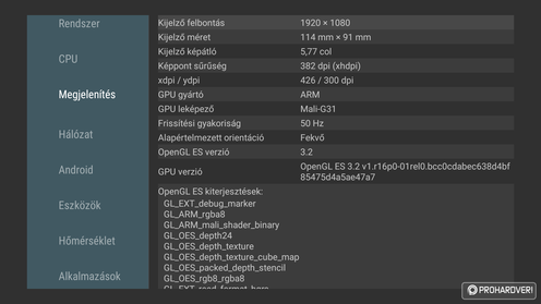

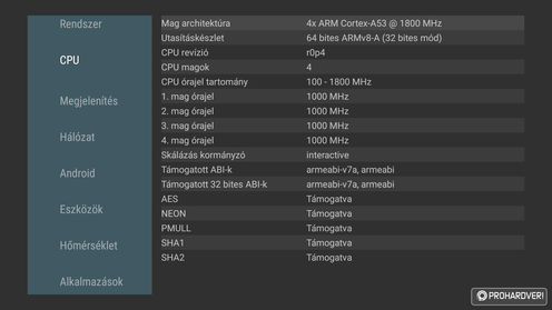

Techújságíróként első utunk az AIDA64-hez vezetett, melynek futtatása során megtudtuk, hogy a kínai SDMC által gyártott DV8519 kissé módosított specifikációjú, DV8519B változatáról van szó. A set-top boxba négymagos, 64 bites, 1800 MHz-es, Cortex A53 magokra épülő processzor került, a GPU szerepét az ARM Mali-G31 MP2 tölti be, memóriából pedig 2 GB-ot kapunk. A tárhely mérete tesztalanyunkban 4 GB, szemben a DV8519 8 GB-jával, ebből nagyjából 2 GB érhető el a felhasználó számára alkalmazások telepítéséhez. A hardveren az Android TV 9.0-s verziója fut, a Telekom által átszabott felülettel.

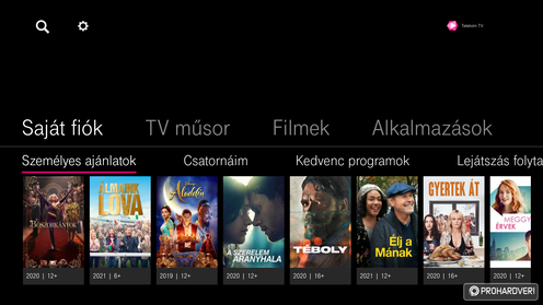

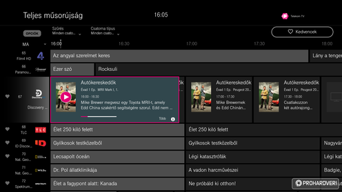

A SmartBoxot bekapcsolva (ami a HDMI CEC szabványnak köszönhetően az arra alkalmas tévét szintén bekapcsolja) nem a jól megszokott Android TV felület fogad minket, hanem a Telekom saját felülete, ami természetesen a tévéadás köré lett felépítve, ami a háttérben folyamatosan megy, és ez előtt tudunk navigálni az áttetsző hátterű menürendszerben.
A menü négy nagy kategóriára lett osztva, melyek közül a Saját Fiók, a TV műsor és a Filmek egyértelműen a Telekom saját szolgáltatásait foglalják magukba, itt érjük el a műsorújságot, a kedvencnek jelölt csatornáinkat és műsorainkat, a szolgáltató saját filmkölcsönzőjét, valamint a felvett adásokat. Utóbbival kapcsolatos érdekesség, hogy a felvételek nem lokálisan, a SmartBox saját tárhelyén, hanem a felhőben tárolódnak, így a családban esetlegesen előforduló többi SmartBoxon, vagy akár webes felületen és az okostelefonokra és tabletekre készített alkalmazásban is megtekinthetőek, fontos azonban kiemelni, hogy a felvétel (és a megállítás, „tekerés” ) lehetősége nagyjából 700 forinttal dobja meg a havidíjat.

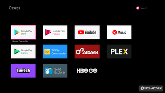

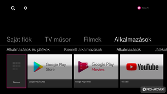

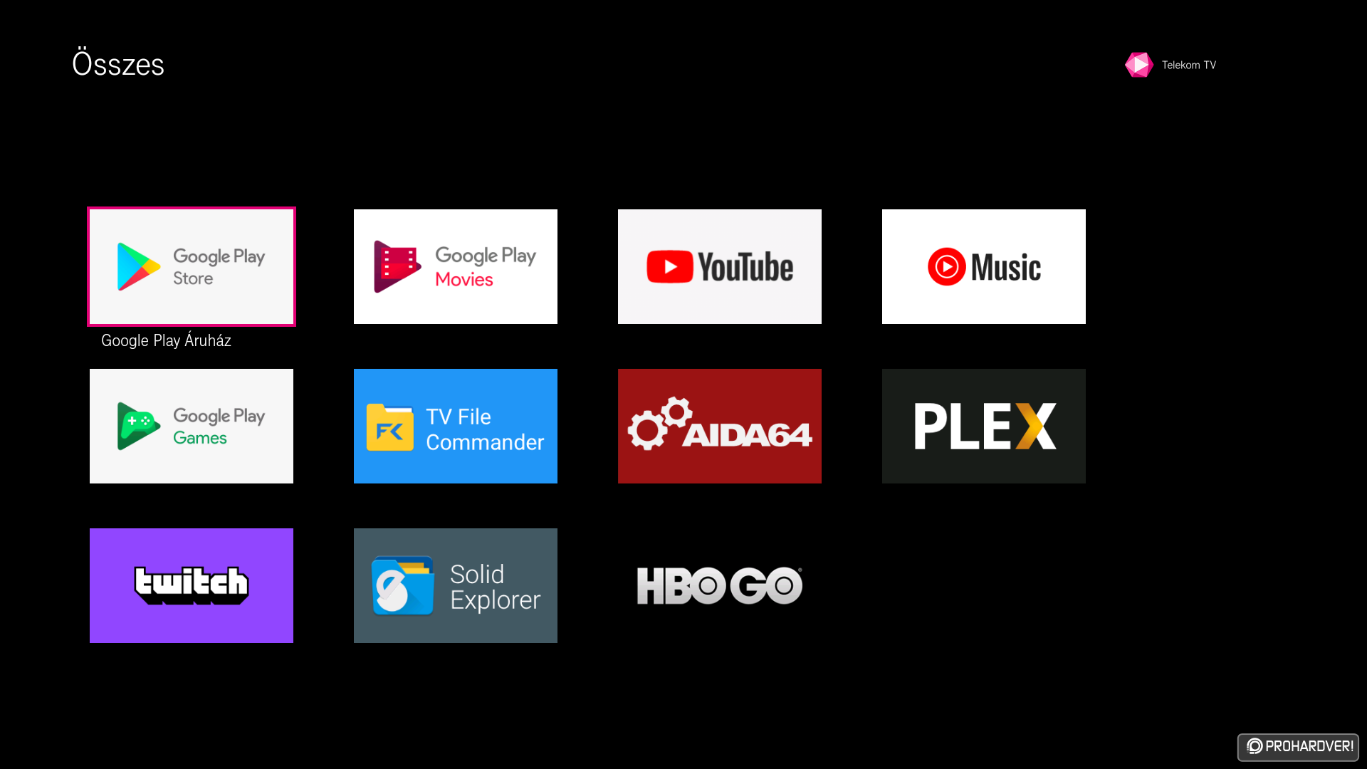

A negyedik fülön az általunk telepített alkalmazásokat találjuk, az appok elérése így elég körülményes, de legalább megoldható. A rendszer egyébként gördülékenyen fut, harmadik féltől származó alkalmazásokban is gyorsan tudunk navigálni, a csatornaváltás viszont nagyjából egy másodpercet igénybe vesz, aki tehát szereti villámgyorsan lapozgatni a kínálatot, az egy fokkal lehet, hogy idegesebb lesz a kelleténél. További negatívum, hogy a műsor tekerésekor nem kapunk egy kis nézetet arról, hogy hol is tartunk, azt csak a lejátszás normál sebességben való elindításakor tudjuk meg, ha tehát van lehetőségünk beletekerni például egy sportközvetítésbe (mert korábban megállítottuk a műsort), akkor könnyen elspoilerezhetjük magunknak a későbbi eredményt.

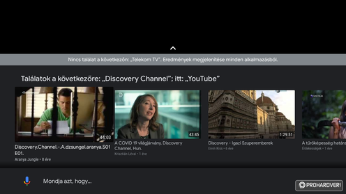

Amiről még érdemes lehet néhány szót ejteni, az a Chromecast és a Google Assistant támogatása. Előbbi megbízhatóan működik a SmartBoxszal egy hálózaton lévő eszközök képernyőtükrözésekor, utóbbit viszont nagyjából csak a YouTube-on és a Videotékában való keresésre használhatjuk.
Magyarul csak a Videotékában elérhető filmcímekre adott tényleg hasznos találatokat (kikölcsönzés, előzetes megtekintése, tartalom), ha mást próbáltunk mondani neki, arra egyszerűen rákeresett a YouTube-on, a tévécsatornák közötti lépkedést vagy például a felvétel beállítását egyáltalán nem sikerült összehoznunk hang alapú utasításokkal (egyik nyelven sem), pedig azt gondolnánk a Telekom TV termékoldalán promózott Google Assistant támogatottság alapján, hogy legalább ez megy.
