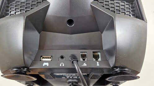

A kormány hátulján vannak a csatlakozók.A kormány hátulján vannak a csatlakozók. A kormány hátulján vannak a csatlakozók [+]

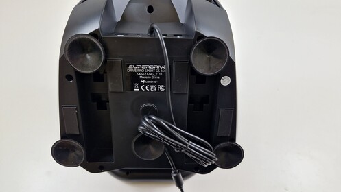

A pedálokat tartalmazó lap mérete megfelelő, viszont nagyon könnyen csúszkál, emiatt valamivel muszáj kitámasztani használat közben. A kormánykeréken találhatóak tapadókorongok, azonban ezek nem sokat érnek, egy-két hevesebb mozdulat után már elszabadul az eszköz. Viszont szerencsére itt is használhatóak csavaros szorítók, amit mellékelnek a csomagban, és amelyekkel teljesen stabilan hozzáerősíthető az asztalhoz.
A kormányon megtalálható a kontrollerekről ismerős négy-négy irány és funkciógomb, valamint 6 darab extra gomb, amelyekhez természetesen az egyes játékokban különféle parancsok rendelhetőek hozzá. Emellett található a kerék alsó részén négy vezérlőgomb is, amelyek segítségével módosíthatóak az beállítások, például az érzékenység, viszont a share view gomb nekünk nem működött. A kerék mögött megtalálható két fül, amelyek szintén használhatóak sebességváltóként, tehát ha valaki nem szeretné a botváltót használni, akkor sem kell feltétlenül az automata opciót választania. A kormány készülékházának hátulján találhatóak a csatlakozók (egy-egy port a pedálnak és a sebváltónak, 3,5 mm-fülhallgató-csatlakozó, USB 2.0 a kontrollernek), amelyek könnyen elérhetőek.
