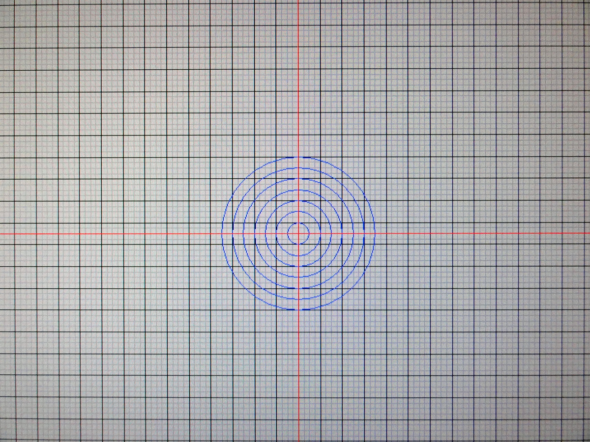

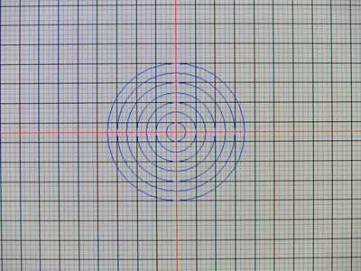

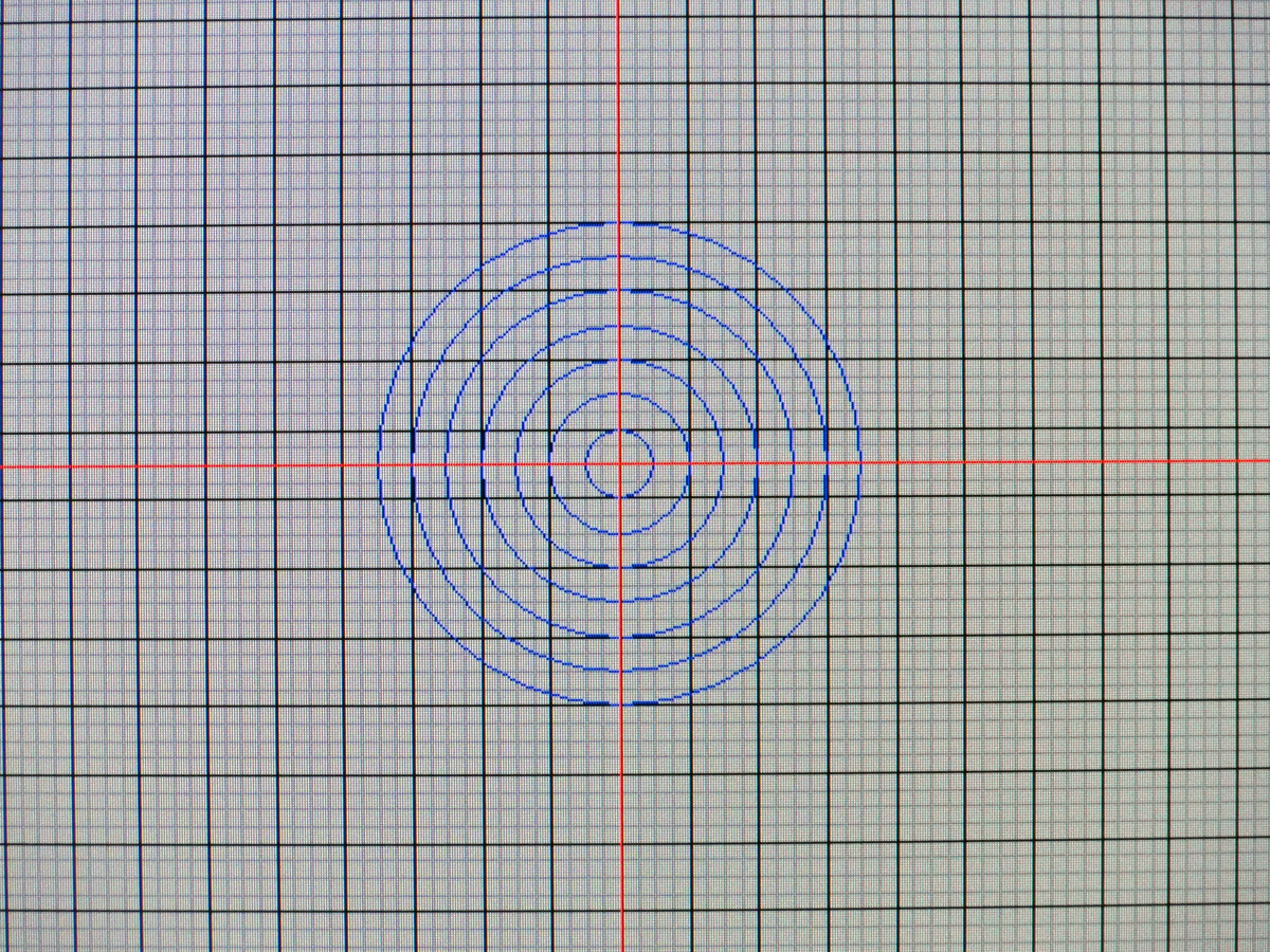

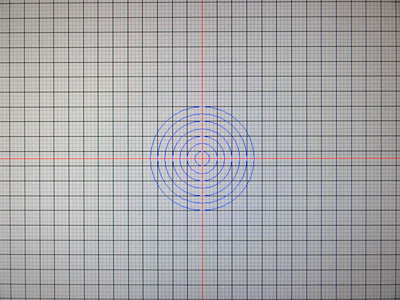

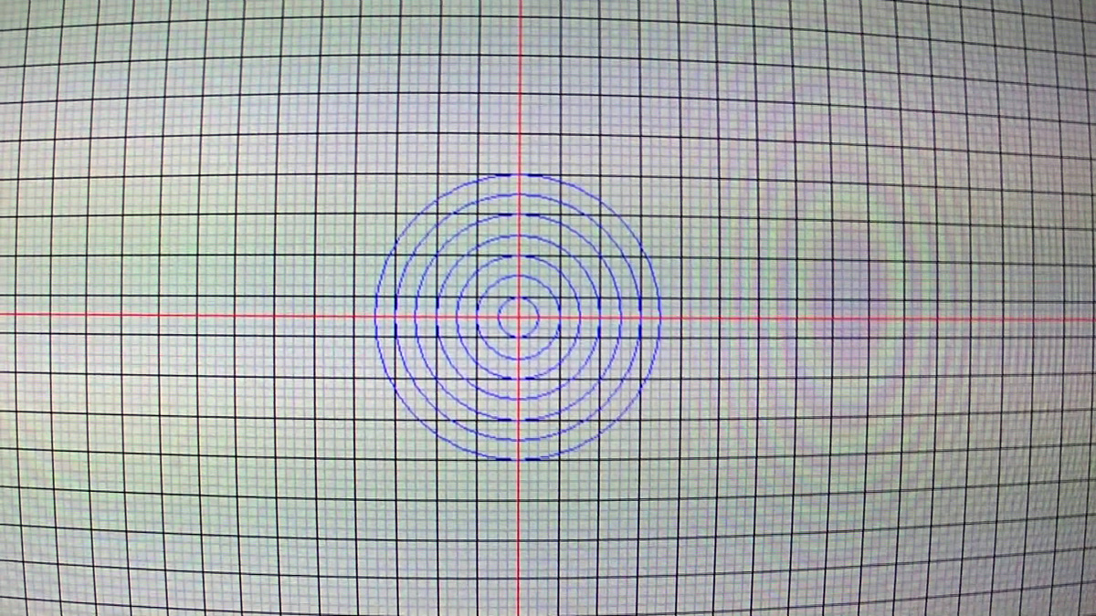

Látszólag az optika gyújtótávolságának mindkét végén igen alacsony a torzítás, azonban a széles kezdőérték és a tízszeres átfogás gyanakvásra ad okot. És valóban, videózás közben derült ki, hogy itt bizony az elektronika igyekszik kompenzálni a hibákat:
A 19:10-es képarány ráadásul le is vág rendesen az érzékelő képéből, de még így is látni, hogy igen jelentős a hordótorzítás 25 mm-nek megfelelő gyújtótávolságon. De gond egy szál se, hiszen ez csak akkor szól bele a képminőségbe, ha a fényképező digitális képjavítása nem megfelelő minőségű.

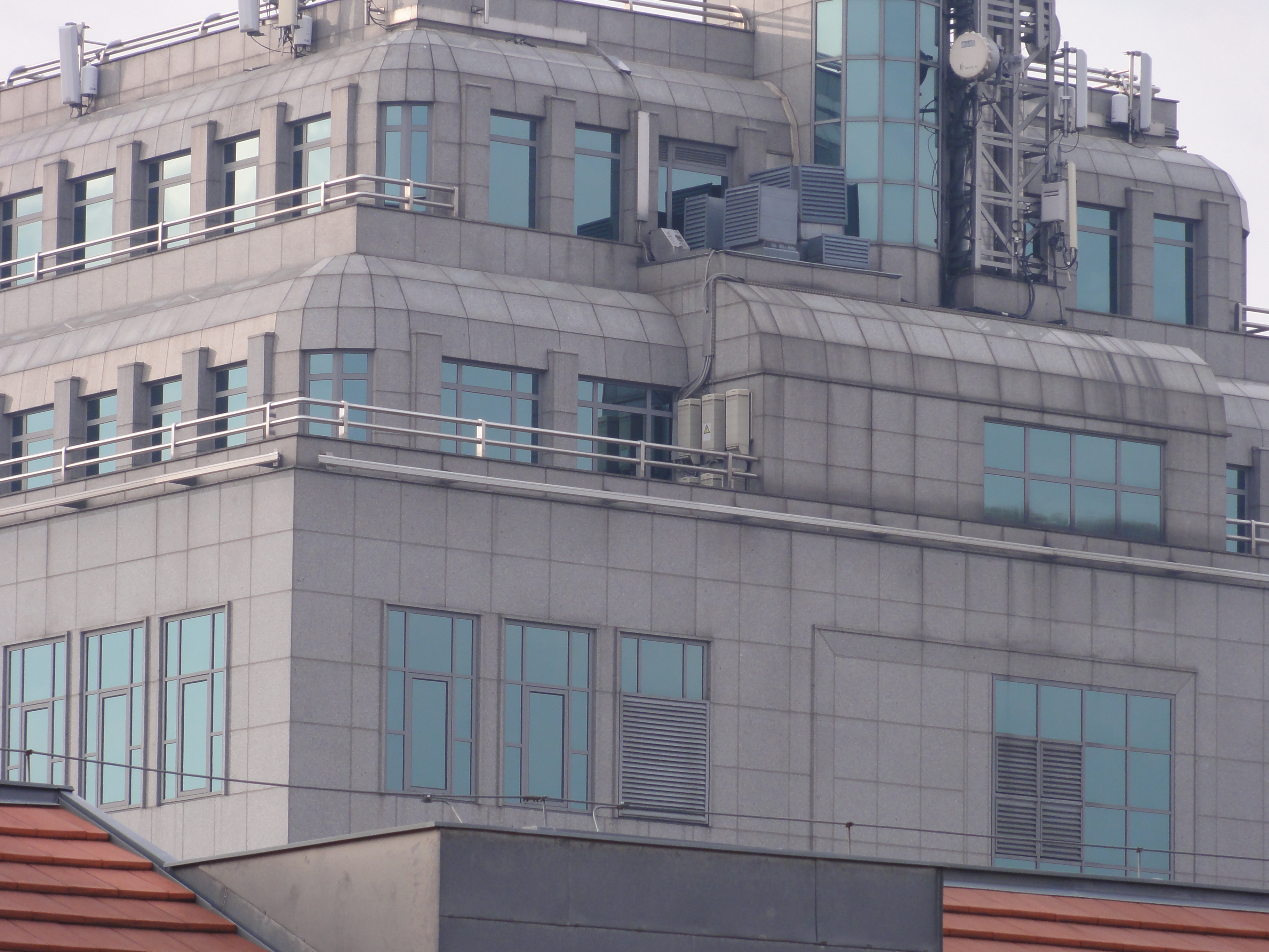

Fenti kép szemlélteti, hogy a sarkokban és a fotó bal, illetve jobb szélén van látható minőségromlás, de ennek mértéke még elfogadható. Itt is érvényesül a valamit valamiért elve: a képsarkokban észlelhetően gyengébb minőségért cserébe a kategórián belül komoly nagylátöszöget kapunk. Tesztképeink következnek:

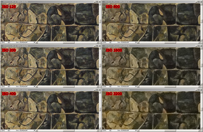

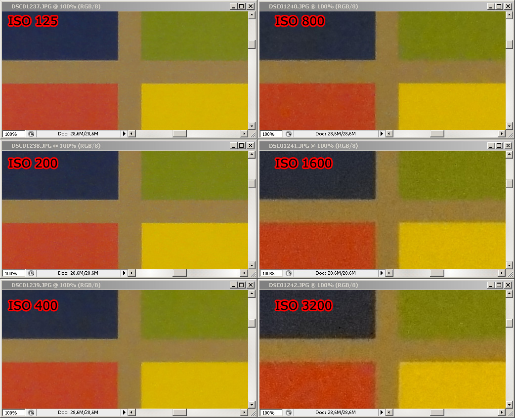

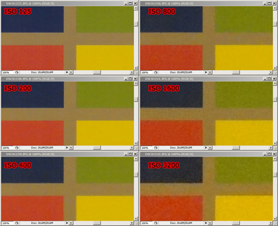

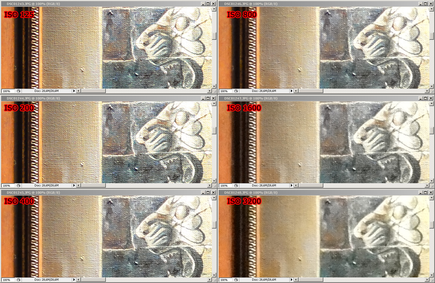

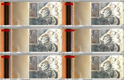

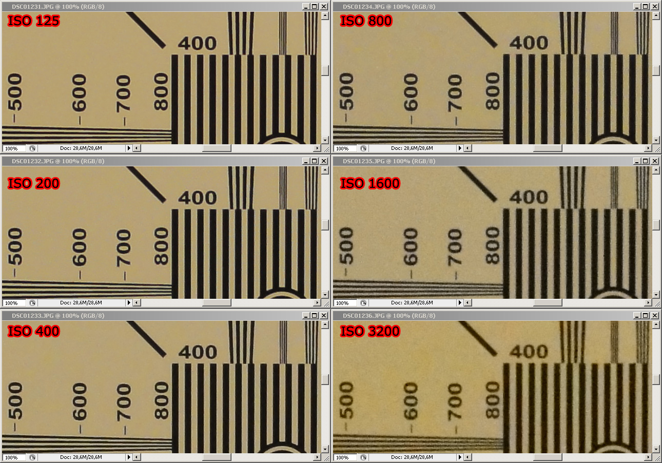

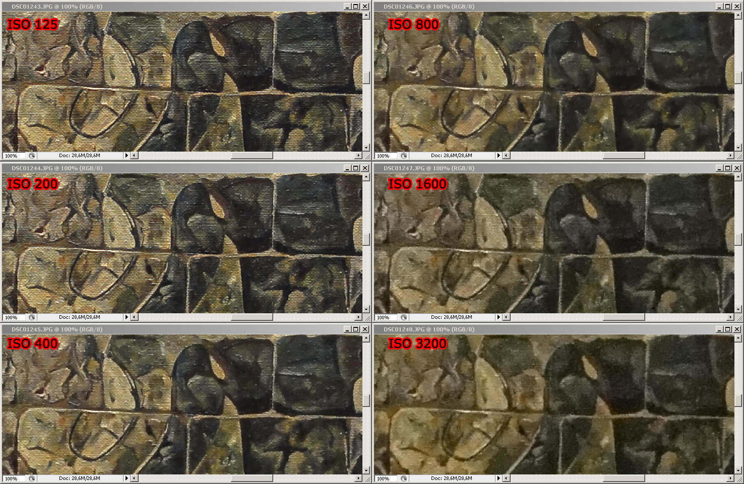

Az ISO értéket egészen 3200-ig tolhatjuk, s valóban alacsony is marad a zajszint. Ez azonban csak részben köszönhető „Mr. Exmornak”, mindinkább az erős zajcsökkentésnek, ami nem kapcsolható ki, de szerencsére csak ISO 800-nál kezdi el destruktív munkálkodását a képi részletek ellen. És pontosan ez az érték az, ameddig jelentős minőségromlás nélkül használható marad a fényképezőgép. Normális fényviszonyok mellett valós témáknál is normális képminőséggel számolhatunk, amint ez tesztképeinken is látható (az exif értékek böngészése nélkül nem igazán mondja meg senki elsőre, melyik kép készült ISO 400 fölötti értéken).
A Sony Exmor R érzékelőjének köszönhetően valóban alacsony marad a színzaj, s a fényképező akár ISO 800 mellett is kategórián belül abszolút elfogadható minőségű képeket készít. Az optika torzítását az elektronika javítja, ami a képszéleken meg is látszik. De valamit valamiért: a nagy látószögnek köszönhetően legalább sokat befoghatunk témánkból. Erős fényben körültekintően fotózzunk, a lencserendszer hajlamos a becsillanásokra, szerencsére a kromatikus színi hibák igen ritkán fordulnak elő. Sajnos mégsem tökéletes a HX5V képminősége, ugyanis a képek hatása gyakran akvarellszerű, maszatos.
