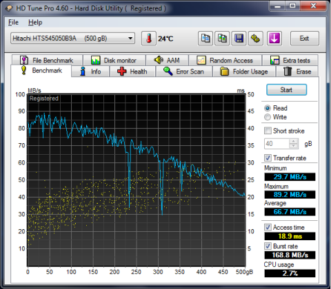

A merevlemezt is lemértük, de az 5400-at pörgő egység átlagos eredménye nem okozott meglepetést

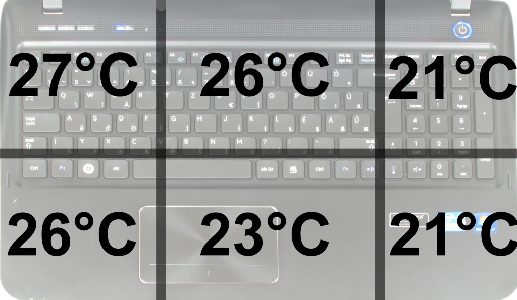

Zsínórban ez a második Samsung konfiguráció, amire azt kell mondanunk, hogy a hűtését remekül eltalálták. Már az RC510-esen is látszott, hogy lehetetlen megizzasztani, de az SF511-est még annyira sem sikerült. Hiába hajtottuk teljes terhelésen majd' 40 percen keresztül, az alapjárati hőmérsékletek alig emelkedtek, sőt bizonyos esetekben még csökkentek is a folyamatos ventilátoros üzem miatt, mely viszonylag csendben tette a dolgát, tehát nem csak hűvös, hanem halk konfigurációval volt dolgunk.
Billentyűzeten mért hőmérsékletek alapjáraton és terhelve
