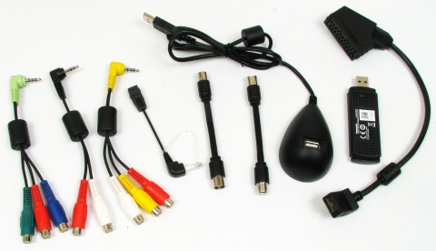

Az említett talpon és tartozékain kívül kapunk egy halom papíralapú dokumentációt, míg egy másik zacskót színültig tartozékokkal. A kábelek egyszerűbb és kényelmesebb, nem utolsósorban legkevésbé helyfoglaló csatlakoztatási módszerét kínálja a Panasonic, habár a több csatlakozó ront a minőségen és több hibalehetőséget is eredményezhet.
A csomagban találunk még kettő darab aktív shutteres 3D szemüveget, aminek formáját kicsit átdolgozták a tavalyi modellhez képest, viselése ennek hála határozottan kényelmesebb. Mivel az akkumulátoros verziót kaptuk, így továbbra is USB-n keresztül zajlik a töltés, ehhez kábelt is kapunk a műanyag tárolódobozban. Sajnos a szemüveg törléséhez nem kaptunk semmit, amit nagyon sajnáltunk, több haszna lett volna, mint a ferritgyűrűnek. A szemüveg akkumulátoros üzemideje hozzávetőlegesen 30 óra, töltése pedig 2 órát vesz igénybe. Az akku élettartamát a gyártó 500 teljes töltési ciklusban határozza meg.
