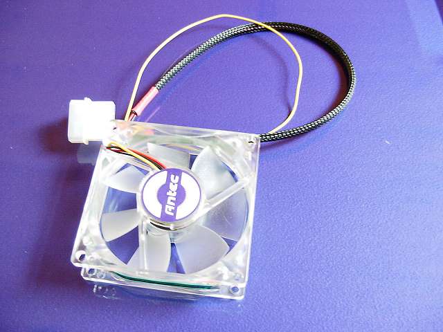

Mondanunk sem kell, hogy a gyári és az otthoni megoldás nem ugyanolyan. Tesztalanyunkban nem a lapátokon csücsülnek a diódák, hanem a légáramoltató keretében. Ennek az az oka, hogy nem egyszerű a lapátokra kivinni a feszültséget. Valószínűleg nagy lenne a hibaszázalék gyártáskor, ha mégsem a keretben helyeznék el a LED-eket, igaz már azon sem lepődnék meg ha valamelyik gyártó holnap egy ilyen megoldással rukkolna elő...

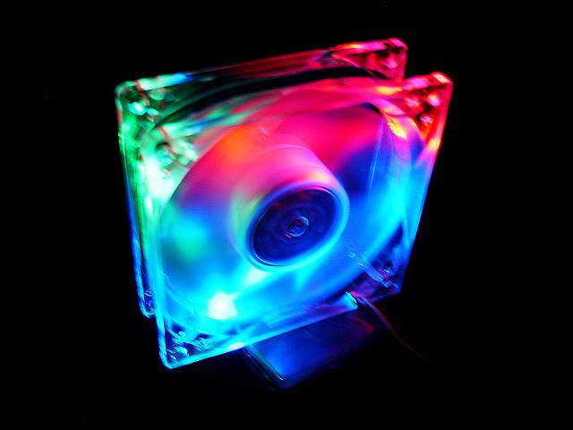

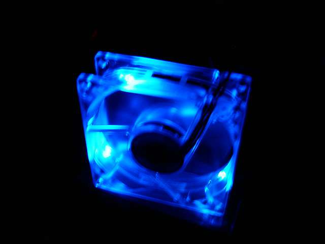

A nagy fényerejű fénykibocsáltó diódák szabálytalanul helyezkednek el a műanyag keretben. Az Antec LED FAN-nek négy típusa van, melyek csak a LED-ek színében különböznek egymástól. Ezek: egyszínű kék, piros, illetve zöld, valamint a három szín együttese. A legutóbbi megoldás a tricolor/trilite. A ventik műanyag részei átlátszóak, de ezen kívül felépítésben semmiben sem különböznek egy átlagos tápventitől.
Antec LED FAN

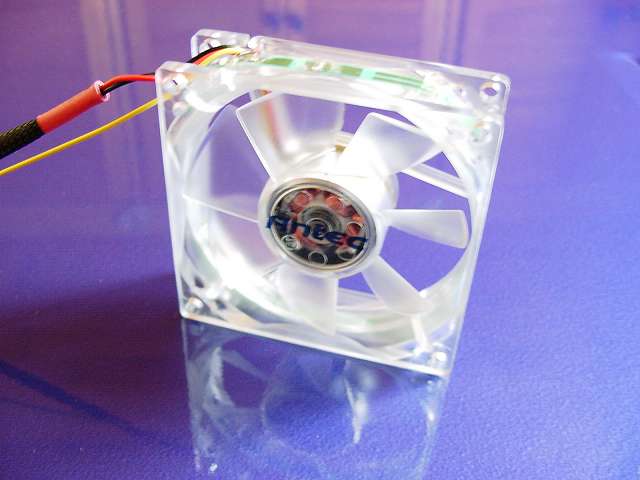

Megint csúsztattunk. Nem igaz ugyanis, hogy egy "mezei" 8 centis légkeverőről van szó. Átlagosan 2600 percenkénti fordulat mellett 34 köbláb levegő jut át a lapátok között körülbelül 30 dBA zajt csapva, ami még egyáltalán nem nevezhető elviselhetetlennek, sőt, jó teljesítményről beszélhetünk halk üzem mellett. Az alaplapra egyedül a fordulatszám-mérő kábel csatlakozik, a 12 Voltot közvetlen a tápról veszi egy molex csatlakozóval. Ez azért jó, mert nem minden deszka bírná elviselni azt a plusz 3 nagy fényerejű LED-et, ami viszont a legjobb esetben is a 3 tűs venticsatlakozó halálához vezetne. Nem találtuk jó ötletnek ugyanakkor, hogy elosztó nélküli dugasszal bír csak a LED FAN, magyarul egy helyet "lefoglal". A kábelek összefogása ellenben dicsérendő..
Egy nyomtatott áramkör fut körbe a ventillátor keretén, amelyen keresztül a LED-ek a feszültséget kapják. Ezt a NYÁK-ot szigetelő szalaggal erősítették a peremhez, melynél sokkal esztétikusabb megoldás lett volna -- szerintünk --, ha műanyagba öntik.
