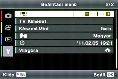

Az utolsó pontban azokat a funkciókat találhatjuk, melyek a fényképező általános működésére vonatkoznak. Itt formázhatjuk le a memóriakártyát, illetve a beépített memóriát, meghatározhatjuk az USB kapcsolat jellegét, engedélyezhetjük, hogy a kikapcsolt fényképező a lejátszás gombra bekapcsoljon-e, ki- és bekapcsolhatjuk a rendszerhangokat, de itt található az igen hasznos pixel mapping is, aminek segítségével a halott vagy beragadt pixeleket „szüntethetjük meg”.

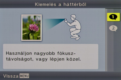

A masinával és a fotózással ismerkedők pedig tippeket is kérhetnek a fényképezőtől. Összesen ötöt programoztak bele az XZ-1-be: gyermekfotó, állatfotó, makró, ételfotó és portré.
