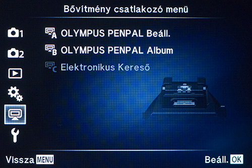

Az AP2 (avagy Accessory Port 2) megtalálható az OM-D E-M1-en is, így ennek köszönhetően többféle elektronikus kiegészítővel vértezhető fel a masina (akár a VF-4 kereső is rátolható).

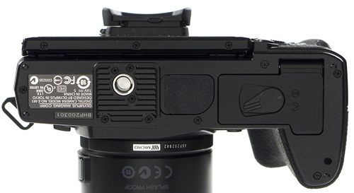

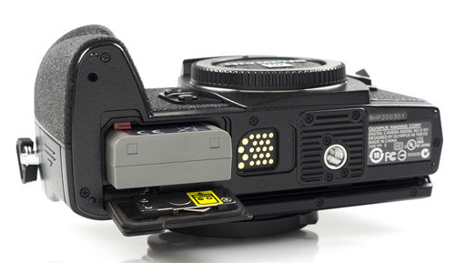

A fényképezőgép alján a fém állványmenet kissé el van tolva az optikai középvonaltól balra. Erre azért volt szükség, hogy elférjen mellette a HLD-7 portrémarkolat elektronikus csatlakozója, illetve azért, hogy állványra szerelve (cseretalppal) is hozzáférhessünk az akkumulátorhoz.

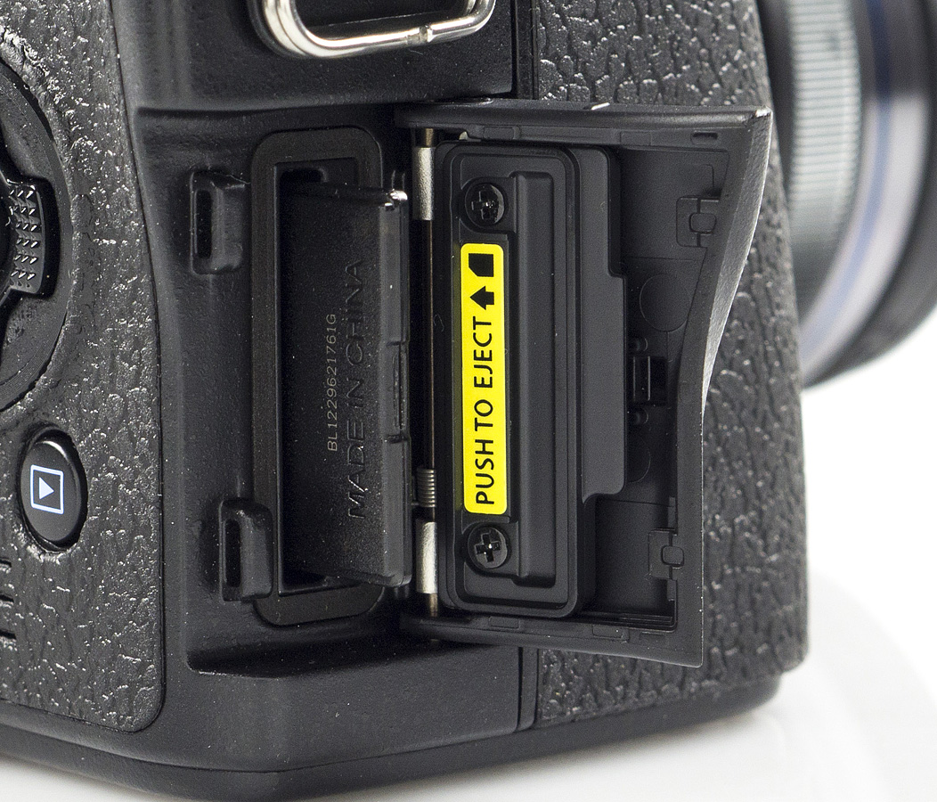

A memóriakártya foglalata maradt a markolatban, de nagy sajnálatunkra továbbra is csak egy nyílás tátong a masszív és jól szigetelt ajtó mögött, pedig egy profi fotómasinába nem árt a két foglalat – hely biztos akadna.

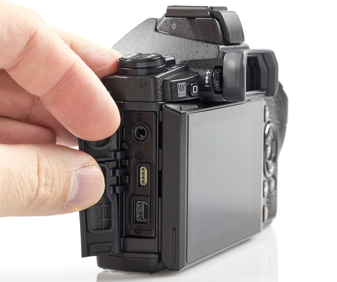

A markolattal ellentétes oldalon két gumifedél takarja a csatlakozókat. Nagy örömünkre nem csak a szokásos USB és HDMI aljzattal, hanem egy szabványos, 3,5 mm-es jackkel is meglepett minket a gyártó, tehát tetszőleges külső mikrofon csatlakoztatható az E-M1-hez. Mint az E-M5-nél, itt is csak akkor tudjuk kinyitni a fedeleket, ha előtte lenyitjuk a kijelzőt, mert az elfedi a körömvájatokat.

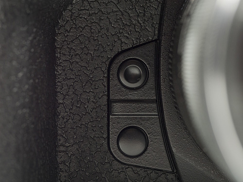

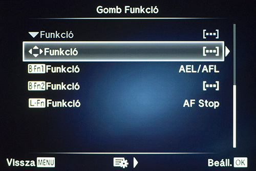

A tetszőlegesen kiosztható funkciógombok nem csak a masina hátoldalán és a tetején találhatóak, hanem kettő az előlapra, a markolat és az objektív foglalata közé is bekerült. A könnyebb kitapinthatóság végett ezek felülete eltérő.

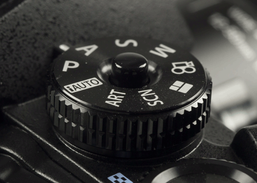

Az Olympus OM-D E-M1 váz tetejének kialakítása kissé a régi filmes fényképezőgépekére emlékeztet. Bal oldalon egy multifunkciós egység látható, amely alá a bekapcsoló lett elhelyezve. Közvetlenül mellettük az EVF/vaku/AP2 púpja, majd a módválasztó tárcsa a reteszbütyükkel, a hátsó tárcsa, a Fn2 gomb, az elülső tárcsa/kioldó páros, végül a filmfelvétel dedikált gombja alatt a Fn1 nyomógomb található.

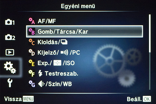

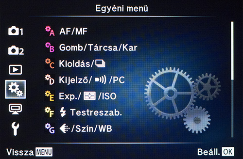

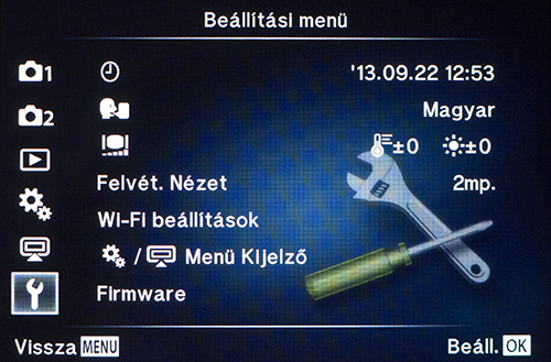

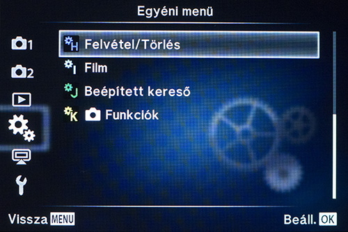

Menürendszer

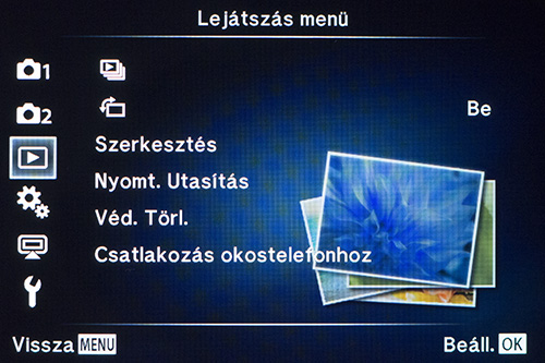

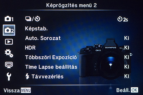

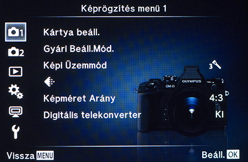

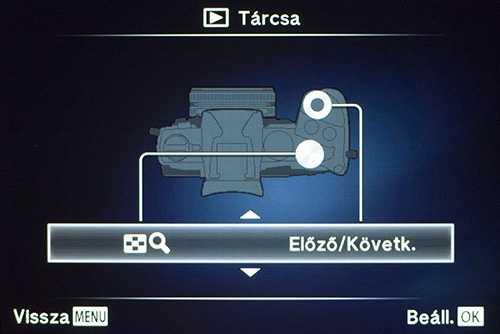

Az Olympus OM-D E-M1 menürendszere gyakorlatilag a PEN E-P3 óta ismert felépítést követi és kellően bonyolult ahhoz, hogy egy kezdőt elriasszon vagy egy profit felvillanyozzon, mivel a legapróbb funkcióig mindent részletesen be lehet állítani. Ha mindent engedélyezünk, akkor összesen hat fő menüponttal találkozhatunk, melyek közül az „Egyéni menü” a paraméterek labirintusa, az igazi „veszélyzóna”. A gyártó azonban igyekezett ebben a fő menüpontban is mindent rendszerezve, alkategóriákra osztva elénk tárni, de még így is akadnak apró logikai bukfencek (példa erre: miért nincs a „Csúcsosítás” színválasztéka ott, ahova tartozna, az AF/MF pontban?). A rendszer tud magyarul is, és ha valaki rászánja magát, nem egész egy óra alatt mindent saját ízlésünk és igényünk szerint állíthatunk be. Szerencsére a menü legmélyebb bugyraiba csak nagyon ritkán kell leereszkedni az egyszeri beállítások után, így a munka során 90%-ban csak a gyorsmenüvel lesz dolgunk.
Amit a menü első két oldalán megtalálunk, annak többségét közvetlenül a dedikált nyomógombokkal vagy a gyorsmenün keresztül is elérhetjük. Egyébként az E-M1 is megkapta a „szupermenüt”, ami a kijelző ikonját viselő gomb nyomkodásával hívható elő és a tárcsákkal, kurzorokkal, vagy közvetlenül az érintőkijelzővel manipulálható. Itt aztán valóban az összes, képalkotáshoz szükséges paramétert megtaláljuk egyetlen egy oldalon.

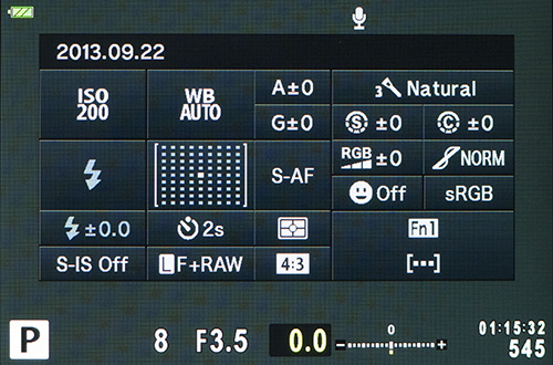

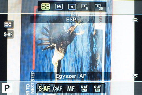

A klasszikus gyorsmenü az OK gombra bújik elő. Ennek felépítése is már ismert lehet az Olympus fényképezőgépeket használóknak: jobb oldalt a funkciók (ISO, fehéregyensúly, fénymérés, arcfelismerés stb.), alul pedig az adott funkció paraméterei találhatóak. A kurzorok le/fel nyomkodásával a funkciók között, a balra/jobbra gombokkal pedig azok paraméterei között lépkedhetünk.
A dedikált gyorsgombokhoz is két-két funkció köthető, így ezek megnyomásával a képernyő alján és tetején jelennek meg a paraméterek, melyeket az elülső, illetve a hátsó tárcsával és az OK gombbal élesíthetünk.
Pár mondatban jellemezve tehát megmaradt a korábbi PEN és OM-D vázak bonyolult, de némi ráfordítással legyőzhető menürendszere, ami magyarul is tud. A dedikált gombok, a gyorsmenü és a szupermenü óriási segítség fotózás közben, ráadásul így, ezek használatával elkerülhetjük a főmenüben való turkálást. A teljes menürendszerről készült filmünk:

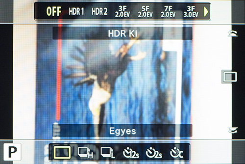

Itt van kapásból a nagy dinamikatartományt nyújtó HDR felvételkészítés, aminek több módja van. Ezt a szolgáltatást egyrészt a menüből érhetjük el (második fő pont „HDR” menüpont), vagy közvetlenül – és sokkal egyszerűbben – a gép tetején látható dedikált nyomógombbal. A HDR készítési mód lehet HDR1, HDR2, 3F 2.0 FÉ, 5F 2.0 FÉ, 7F 2.0 FÉ, 3F 3.0 FÉ, 5F 3.0 FÉ. Az első kettőnél (HDR1 és HDR2) a fényképezőgép mindent teljesen automatikusan végez, azaz ellövi a szükséges alul-, illetve túlexponált képeket, összeadja azokat, majd elmenti a JPEG és a RAW képet (ha előzőleg a RAW+JPEG-et választottuk ki, természetesen). Mindkét módban csupán 1-1 fotó kerül mentésre. A többi módozatban az összes kép mentésre kerül, de a fotómasina nem összegzi, nem fűzi össze azokat, ezt a fotósnak utólag, külön szoftverrel kell elvégeznie. De mit is jelentenek ezek a számok és betűk? Vegyük például a 3F 2.0 FÉ-t: ebben az esetben három felvétel készül, melyeknél 2 FÉ az alul-, illetve túlexponáltság mértéke. Ennek megfelelően értelemszerűen az 5F 3.0 FÉ öt felvételt jelent 3 FÉ eltolással.

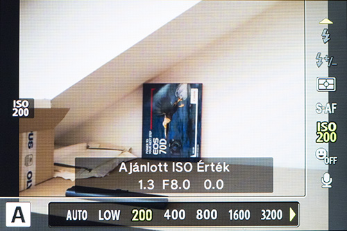

Már az E-P5-ben is szerettük ezt a lehetőséget, amivel a nagyon kontrasztos témát még képkészítés előtt „megszelídíthettük” a csúcsfények levételével és/vagy a bebukott részek kiemelésével. A váz tetején dedikált nyomógombbal hívható elő a funkció, amit a két tárcsával lehet paraméterezni. Az eredményt a keresőben és az LCD-n egyaránt azonnal lehet látni. Leginkább a JPEG képekre van hatással a funkció, de a RAW állományokon is látszik némi eltérés, de messze nem olyan drámai mértékben.

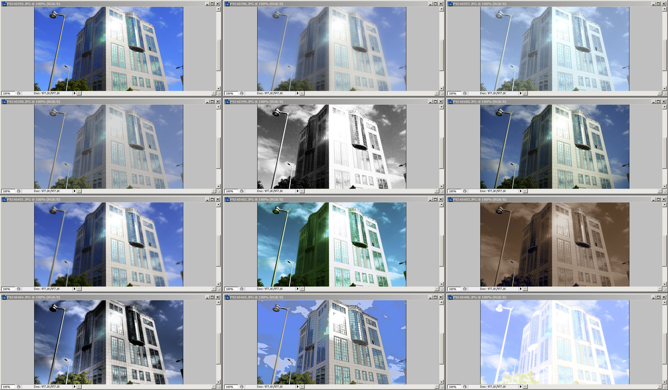

Olvasóinknak már valószínűleg nem kell bemutatni az Olympus gépekben található „mágikus szűrőket”, melyek segítségével már gépen belül érdekes, szép, s akár valóban művészi képhatásokat lehet elérni. Az összesen tizenkétféle filter akár képsorként is elkészíthető, azaz egy kioldással a masina elkészíti a kép tizenkét szűrt változatát, így utólag, a fotel kényelméből választhatjuk ki a nekünk leginkább megfelelőt. A szűrők paraméterezhetők is, sőt egyesek egymással össze is párosíthatóak.

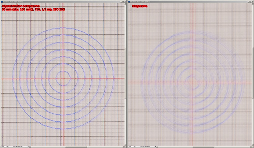

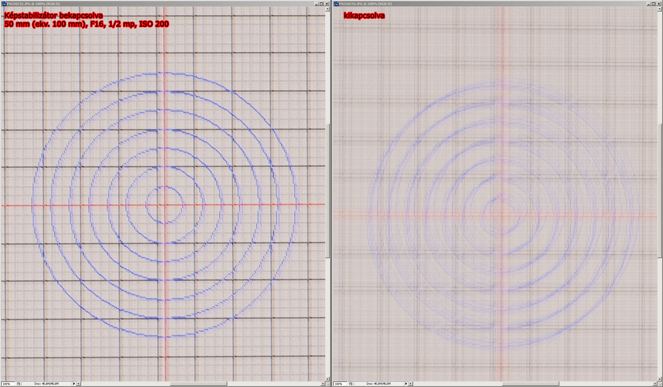

Az OM-D E-M5-ben vezette be a gyártó a világ talán legjobb képstabilizátorát, amit a PEN E-P5-ben és végül most, az OM-D E-M1-ben is viszontláthattunk. A korábban tapasztaltakhoz tulajdonképpen nincs mit hozzáfűzni, fantasztikus az öttengelyes rendszer hatásfoka!

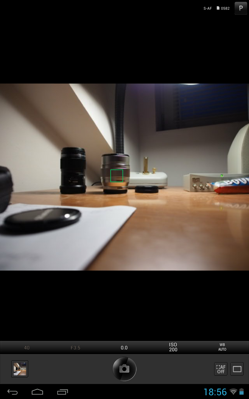

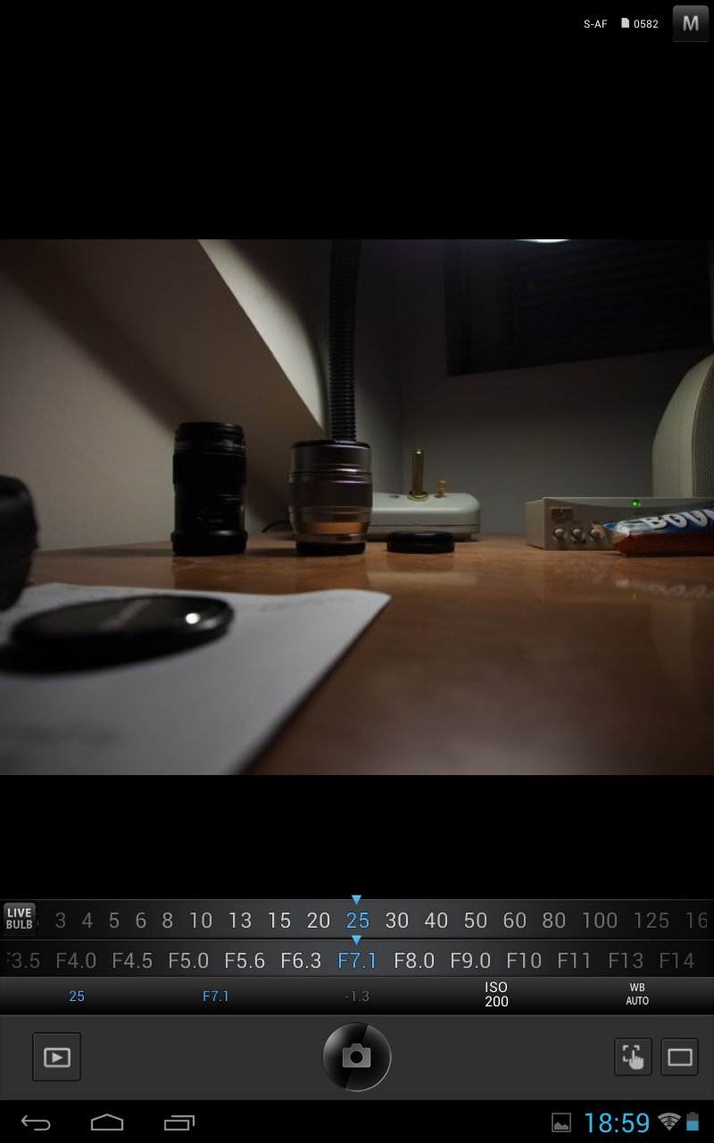

És akkor most lássuk az igazán „izgalmas” szolgáltatásokat, amivel az Olympus OM-D E-M1 kényeztet! Ilyen például a vezeték nélküli távvezérelhetőség a Wi-Fi modulnak köszönhetően. Persze páran már legyintenek is, hiszen ezzel a szolgáltatással már találkoztunk a PEN E-P5-ben. Vagy mégsem? Az OM-D E-M1 jelenleg a gyártó csúcsmodellje, az összes kategória koronázatlan királya, tehát a funkciók és szolgáltatások terén is többet kell nyújtania, mint az alá sorolt gépeknek. És teszi is, ugyanis a távvezérlés itt nem csak az intelligens automata módra korlátozódik, meg a képnézegetésre, hanem teljesen szabad kezet kapunk a gép fölött. Az iOS, illetve Android operációs rendszerek alatt futó Olympus Image Share 2.0 legfrissebb változata már az E-M1-et is ismeri – ki is próbáltuk hát a mókát.

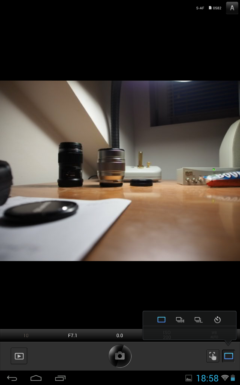

A csatlakozástól kezdve minden alapfunkció ugyanúgy működik, mint az E-P5 esetében, azonban itt okostelefonunkon (vagy táblagépünkön) változtathatjuk meg a fényképezőgép fő működési módját (P, A, S, M), az ISO értéket, a képkészítést (egyes kép, sorozatfelvétel, önkioldó), a záridőt, a rekeszértéket és a fehéregyensúlyt. Tehát gyakorlatilag olyan, mintha a fotómasinát nyomkodnánk, de közben mégsem, mert szabad rálátás esetén körülbelül ötméteres távolságból is elsüthetjük az E-M1-et. Az Olympus Image Share rengeteg beállítással kényeztet, például az így készített fotókat a távvezérlő készülékre is elmenthetjük (a mentett kép felbontása is beállítható). Képnézegetésre is ugyanúgy megvan a lehetőség, mintha magán a fényképezőgépen nézegetnénk fotóinkat.

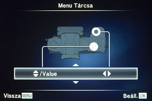

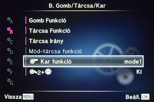

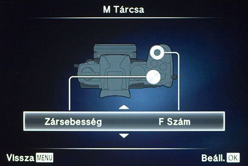

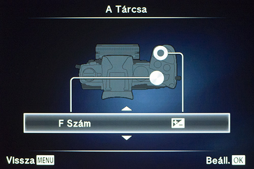

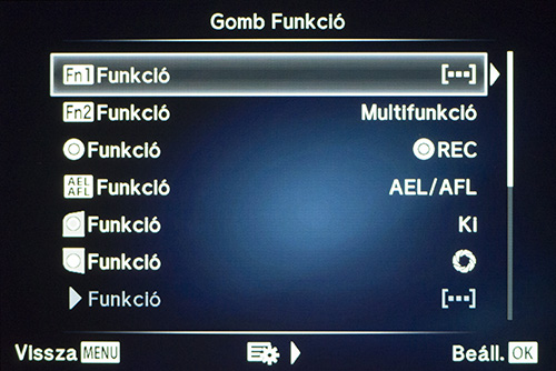

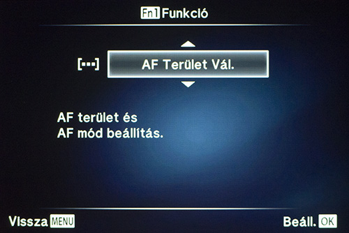

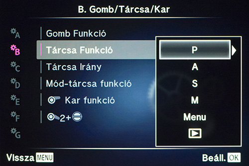

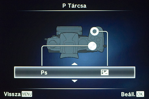

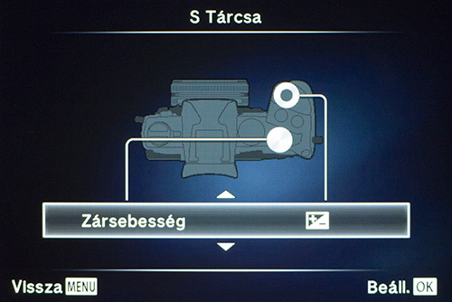

Korábban említettük az egyénre szabható kezelőfelületet, ahol minden gombra, minden tárcsára saját igényünk szerint oszthatjuk ki a funkciókat, szolgáltatásokat. Az E-M1 ebből a szempontból remekel, a menüben még végigböngészni is fárasztó a számtalan lehetőséget. A menürendszerről szóló videónkban megtekinthető az összes gomb-funkció párosítás, íme, egy kis ízelítő:

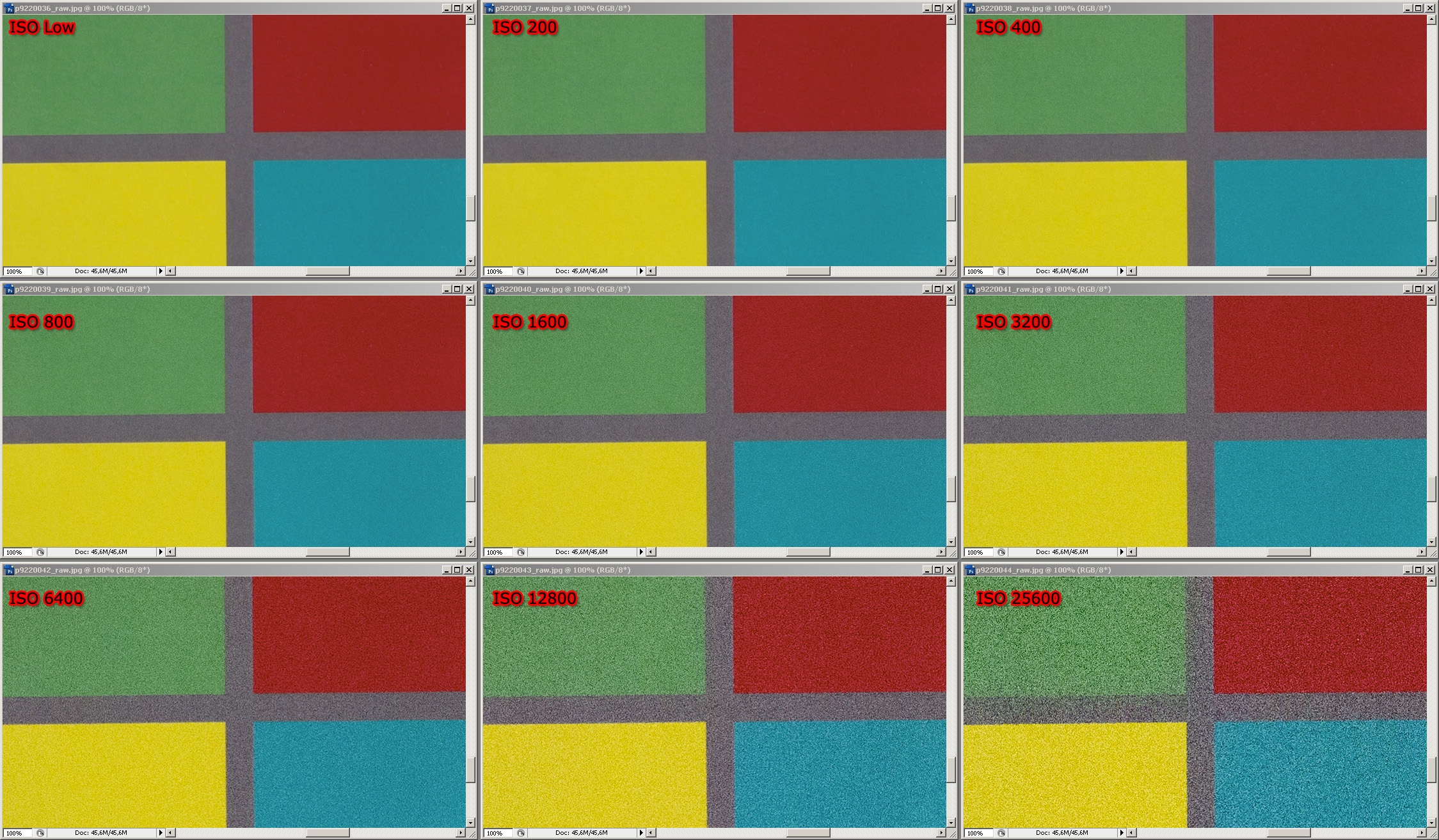

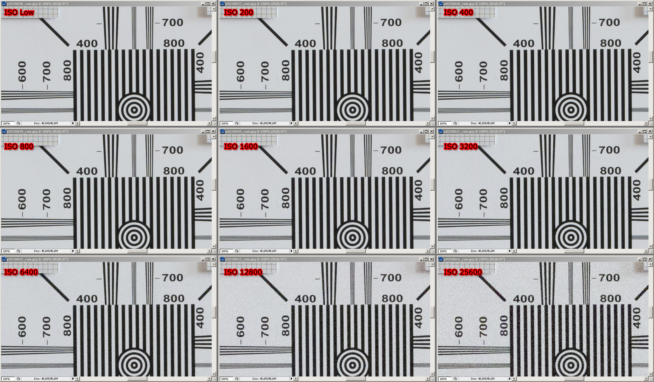

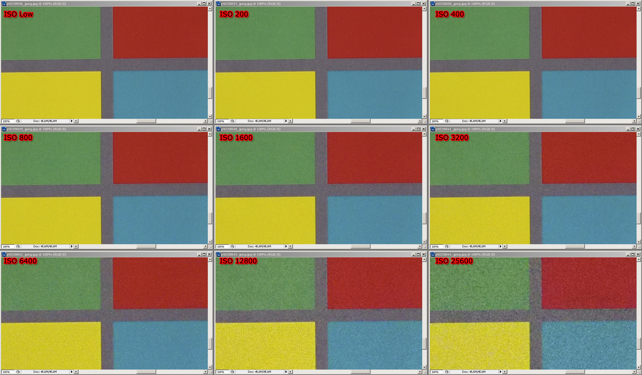

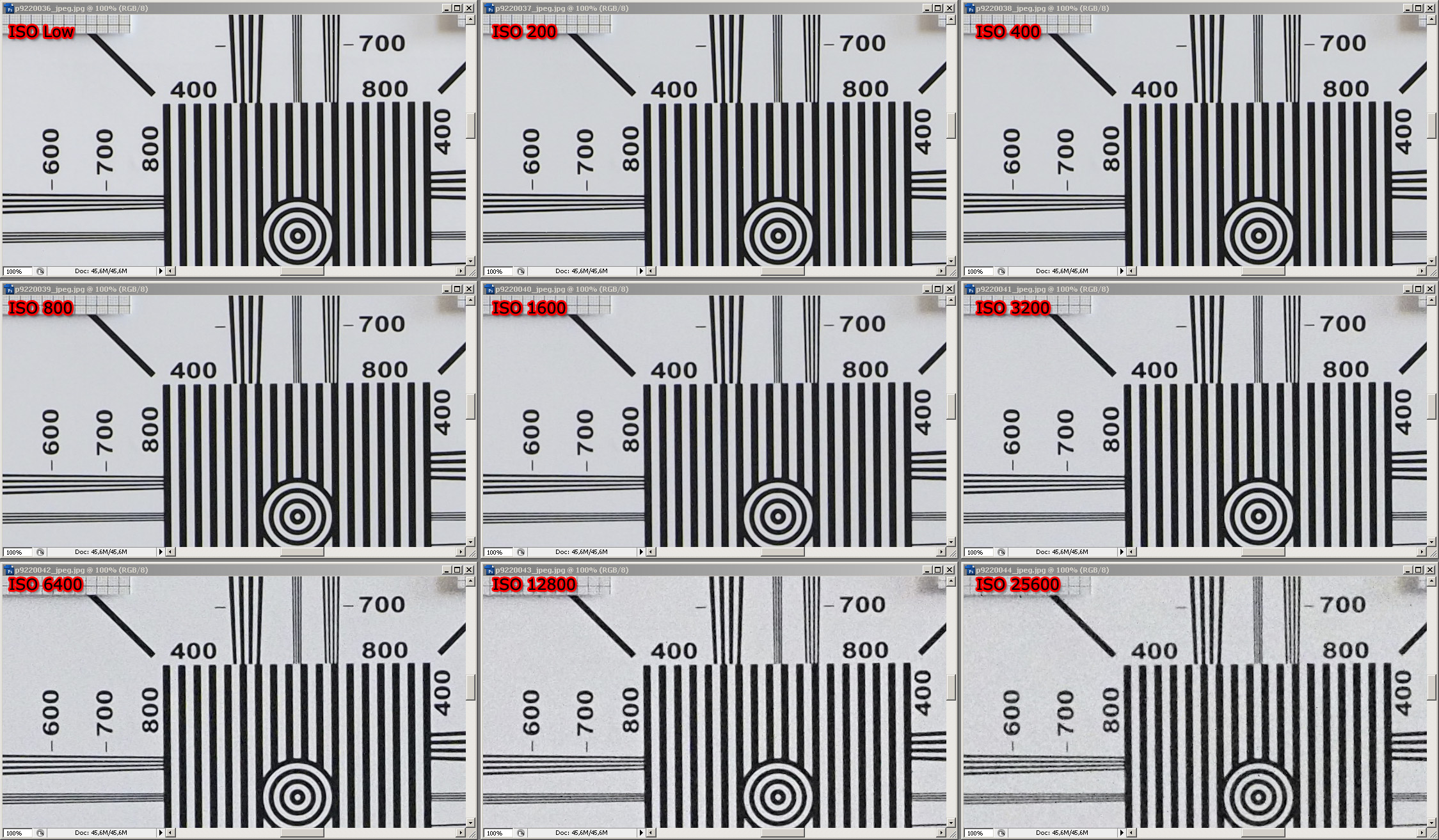

„Új szenzor, új élet” – tartja a mondás. Az Olympus az OM-D E-M1-ben ismét egy újabb, módosított képérzékelőt mutatott be, amire részben a chipre integrált, fázisdetektáló AF érzékelők miatt volt szükség. A felbontás azonban maradt a régiben, azaz ennél a gépnél is 16 megapixel áll rendelkezésünkre a képalkotáshoz. Kíváncsiak voltunk, hogy vajon mennyire lesz jobb, más, esetleg ugyanolyan az új masina képminősége, mint az agyondicsért E-M5-é. Tesztünkhöz három objektívet kaptunk a hazai forgalmazótól: a már említett M.Zuiko Digital ED 12-50 mm F3.5-6.3 EZ-t, a 75 mm F1.8-at és a 60 mm F2.8 makrót. A képminőség fürkészéséhez túlnyomórészt a 12-50-est használtuk a kényelem végett, de a 75 milliméteres kistelét sem vetettük el, ha épp portrézni támadt kedvünk. Egyrészt a masina saját JPEG fájljait (legjobb minőségű, legnagyobb felbontású), másrészt az Adobe Camera RAW (ACR 8.2.0.94 a Photoshop CS6 próbaváltozata alatt) által konvertált JPEG állományokat vizsgáltuk. A fényképezőgép menüjében az összes lehetséges zajszűrést kikapcsoltuk Első körben nézzük a szokásos zajos képeinket:

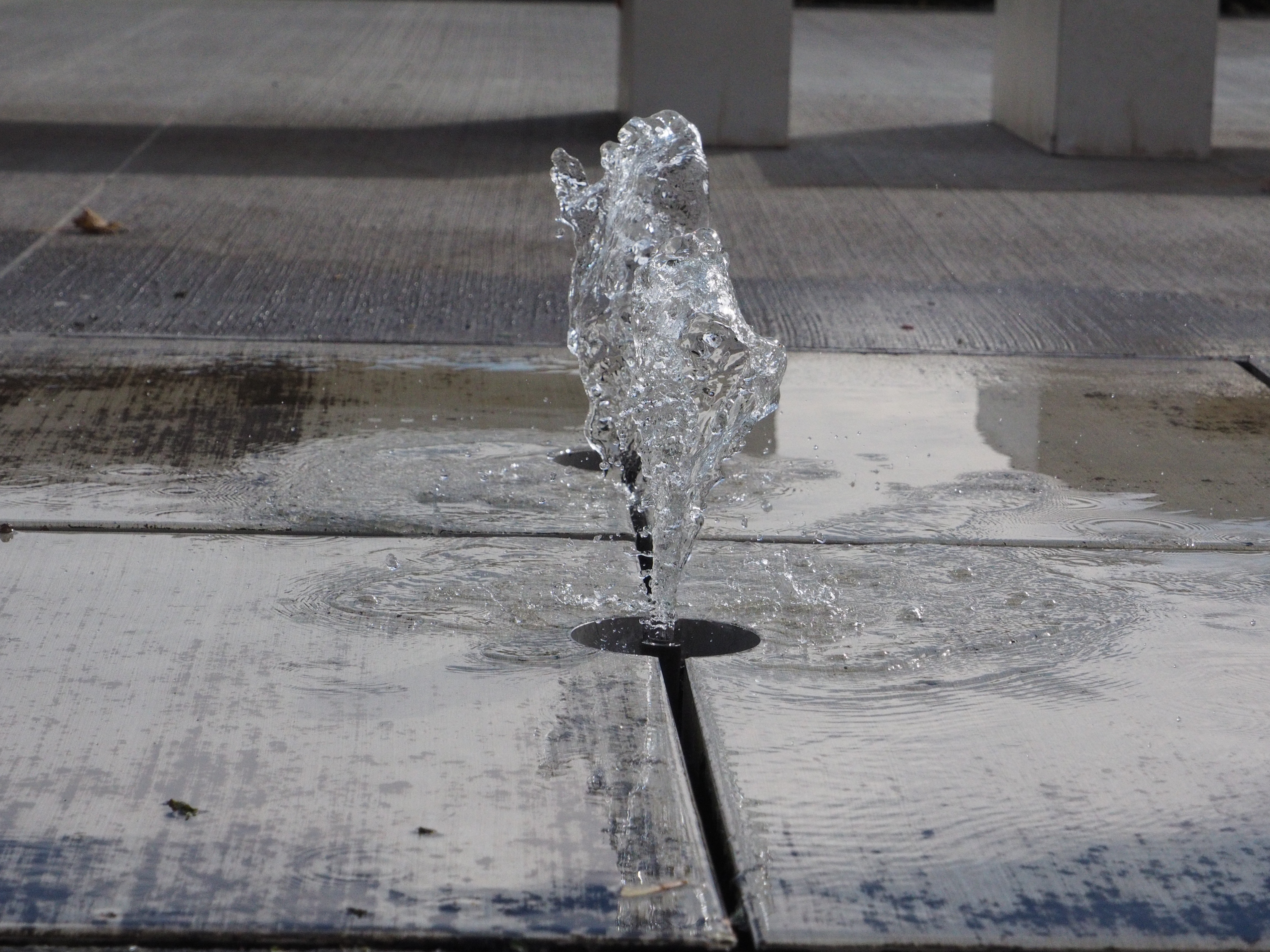

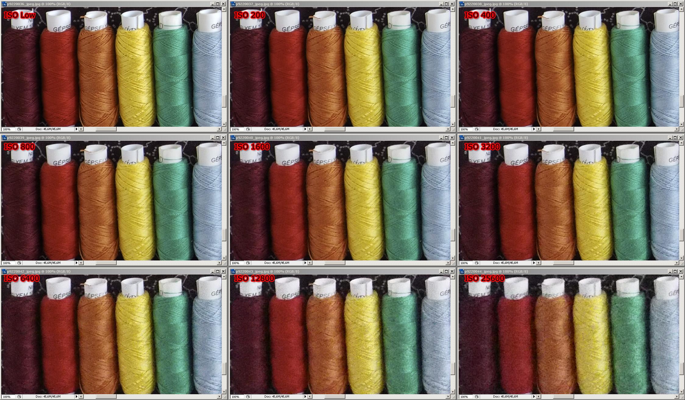

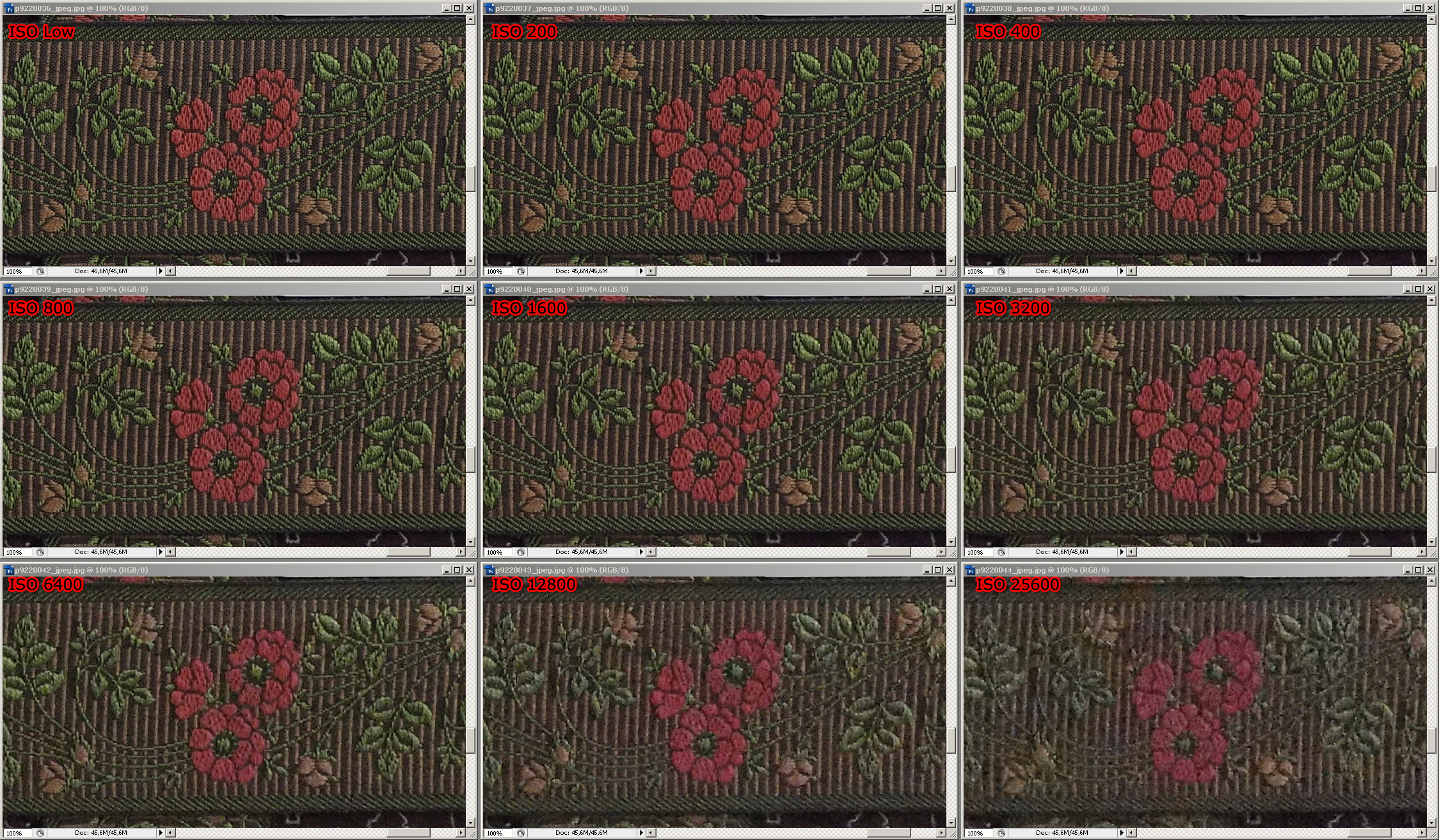

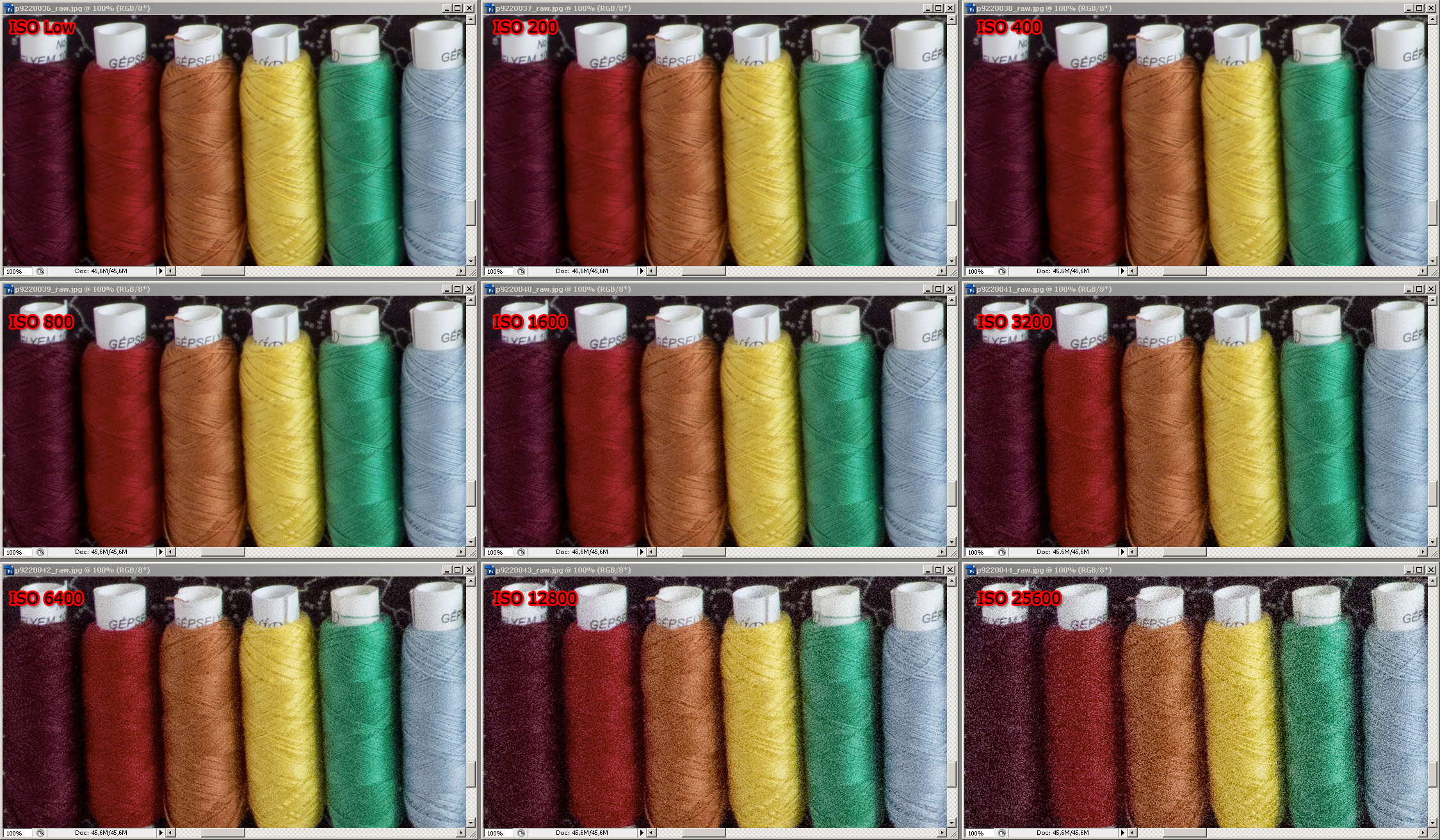

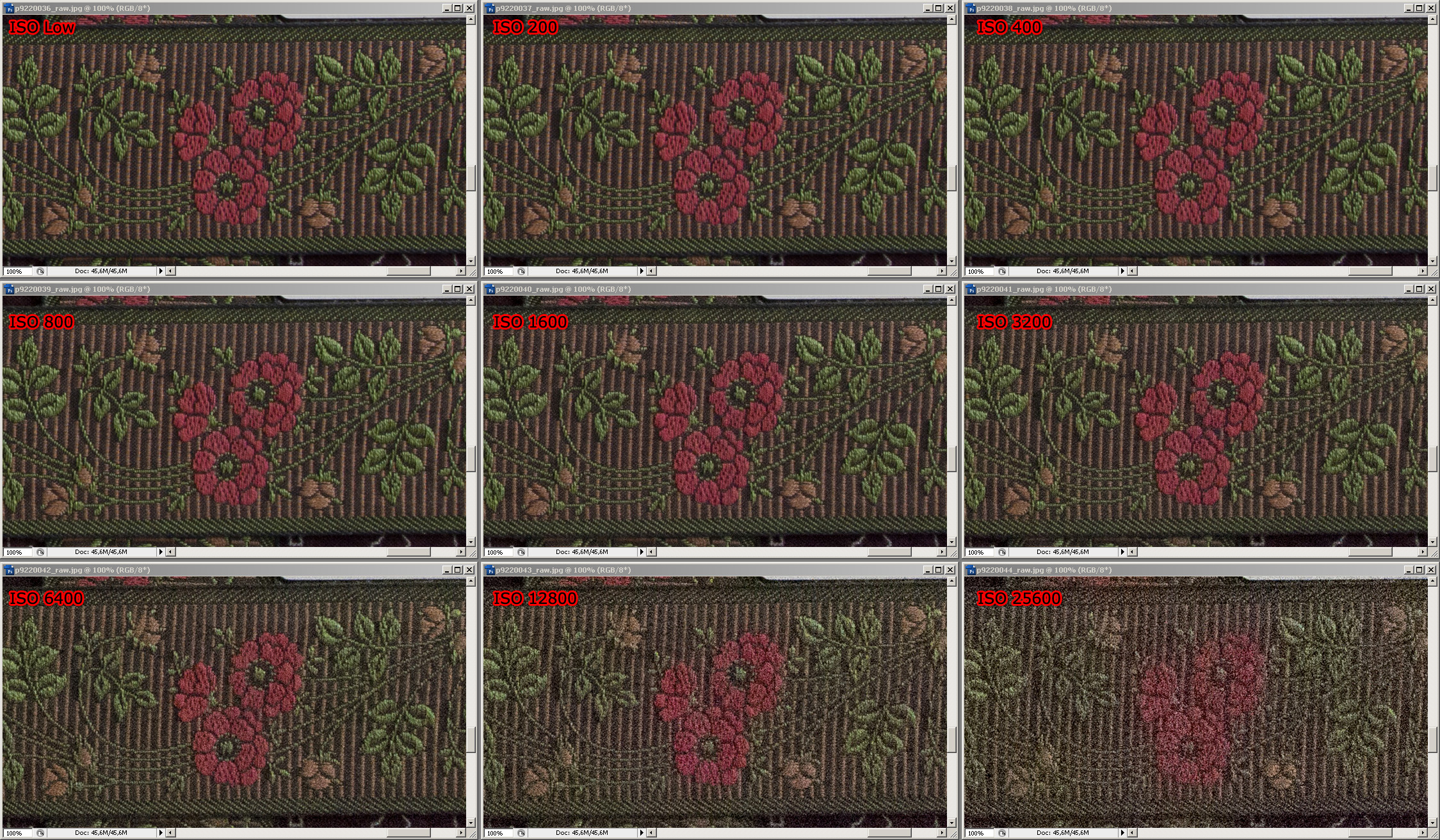

A fotómasina saját JPEG-jei egészen ISO 3200-ig (bezárólag) teljesen zaj- és roncsolásmentesek (a JPEG motor nem rombolja le a finomabb részleteket), de még az ISO 6400-as érték is szépen mutat. Az Olympus igen jó képalkotó algoritmusának köszönhetően a RAW állományokból konvertált fájlok sem sokkal szebbek, körülbelül 2/3-1 FÉ-vel hozhatunk ki többet belőlük zajt illetően. Az E-M1 a teljes érzékenységi tartományban stabilan tartotta a fehéregyensúlyt és az egyes színcsatornák sem „hullottak szét” az ISO 6400 fölötti értékeken. Ez főleg a színes felületeket ábrázoló képeken látszik: a színek nem folynak át egymásba, hanem megmarad a határozott kontraszt. Hosszabb záridők használata mellett viszont érdekes színzajjal találkoztunk, amit nem sikerült kiszűrni a RAW konverzió során:

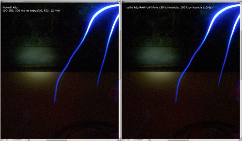

Fenti kép ISO 200-on készült, a záridő pedig 100 mp volt, aminek hatására furcsa, a papírlapokon láthatóhoz hasonló mintázatú színzaj keletkezett. Ezzel a zsizsikkel az ACR luminancia és krominancia szűrője nem tudott mit kezdeni.

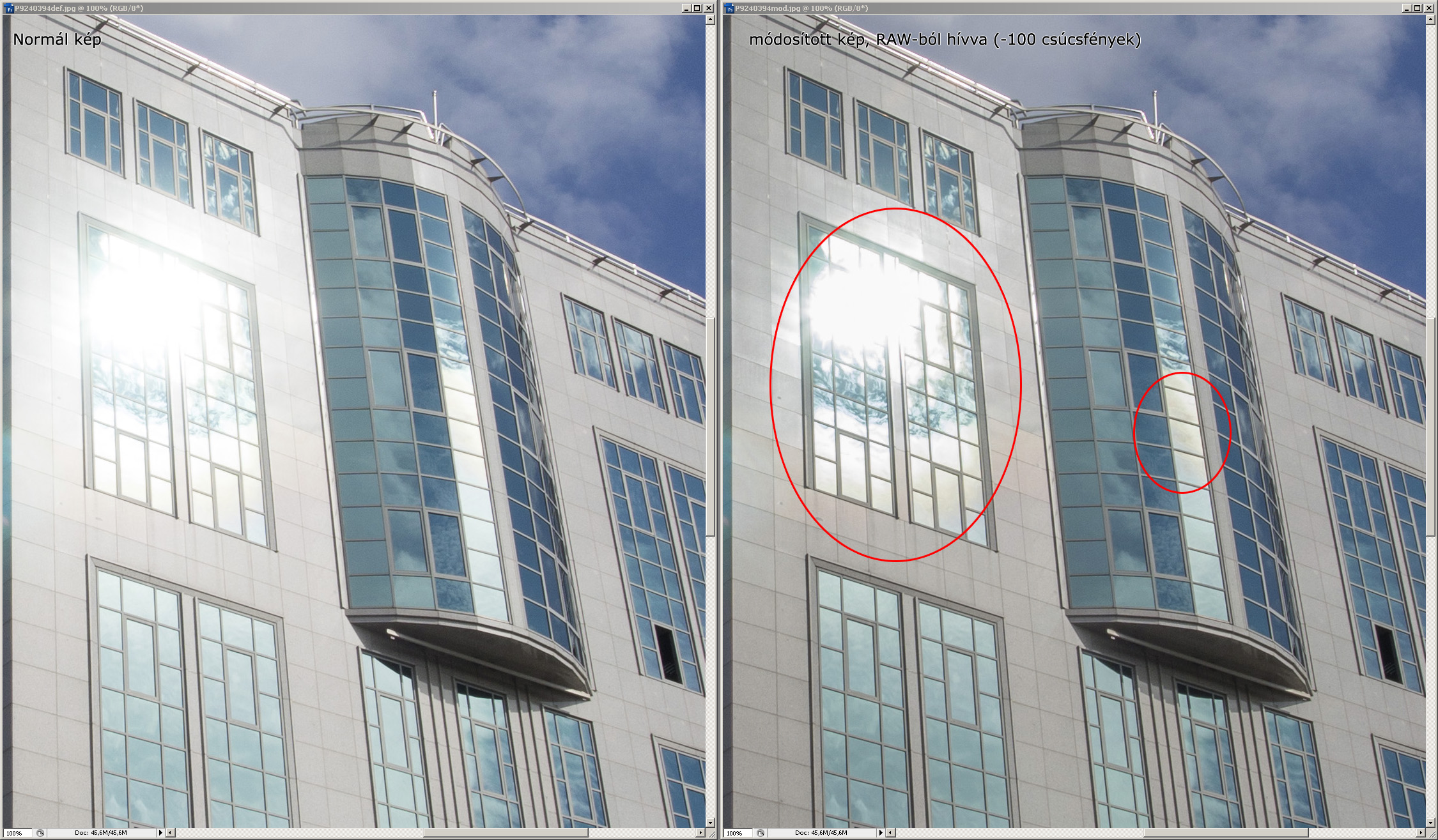

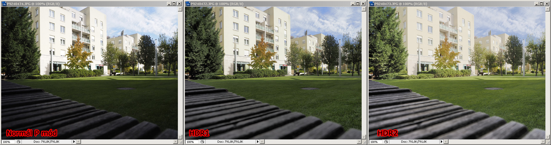

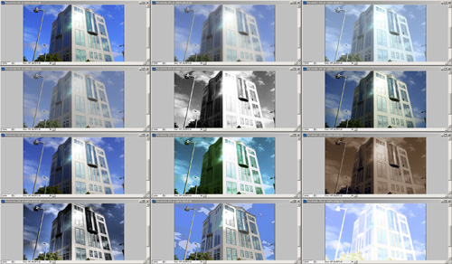

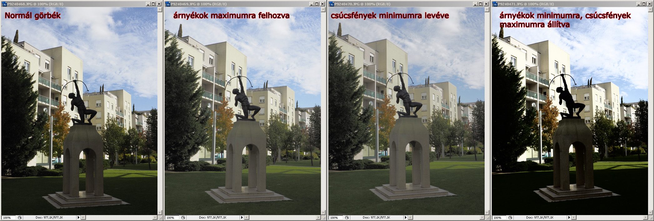

Anno az E-M5 bemutatkozásakor mindenki hüledezett, hogy micsoda dinamikaátfogása van a kis szenzornak. Most is kíváncsiak voltunk arra, milyen bebukott, illetve kiégett képrészleteket lehet előhívni a sötétség és a világosság poklaiból.
Első körben óvatosak voltunk, s egy olyan témát választottunk, amivel gyakran találkozni és ami akár a görbék („Curves”) funkcióval is kiegyengethető lett volna. A lemenő Nap érdekes fényhatásokat festett a háztetők cserepeire, a kéményekre; az égbolt helyenként már majdnem kiégett, míg a tetők sejtelmes sötétségbe burkolóztak. Az átalakítás során a csúcsfényeket levettük -75-re, míg az árnyékokat felemeltük +75-re. A már-már HDR jellegű kép azonban (szerintünk) szebb lett, mint a görbékkel egyengetett változat, ami sokkal „laposabb” hatást keltett.
Felbuzdulva a visszanyert képrészleteken, második körben már jóval drasztikusabb helyzetbe kergettük a kis Olympust. Az egyik ismert irodaház ablaküvegein első pillantásra kiégett fehér foltokként jelentkeztek a felhők képei, de mint kiderült, még nem volt veszve minden. A csúcsfények -100-ra való csökkentése sok helyen fedte fel a felhők tükörképeinek részleteit. A bal oldali nagy fehér folt maga a Nap, de bármennyire is próbáltuk, azt már nem sikerült megmenteni a kiégéstől..
