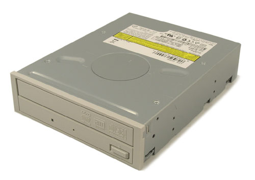

Tesztalanyunk külsőre semmiben sem különbözik az ND-4550-tól. Elődeitől is csak a tálcán látható „Multi Recorder” logóban tér el, ez a DVD-RAM támogatására utal. A meghajtó a szokásos világos és sötét szín mellett ezüstszürke előlappal is kapható. Nálunk a világos változat járt.
Alulról is a szokásos NEC formát hozza a 4551-es; szellőzőnyílások vannak rajta. A készülék 190 mm-es hossza átlagosnak mondható.
Az előlapon egyetlen gomb, egy LED és a biztonsági nyitószerkezet lyuka látható. A forma egyszerű, letisztult, semmi domborulat sincs rajta. A hátsón a megszokott csatlakozók vannak.

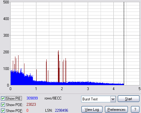

Verbatim DVD-R 16x |

PIE | 457738 | 2914050 | 59804 | 309899 | 197385 |
PIF | 6952 | 2892 | 481 | 1213 | 1006 |
POE | 67036 | 39747 | 4737 | 23023 | 10755 |

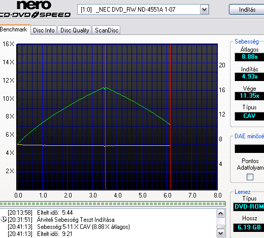

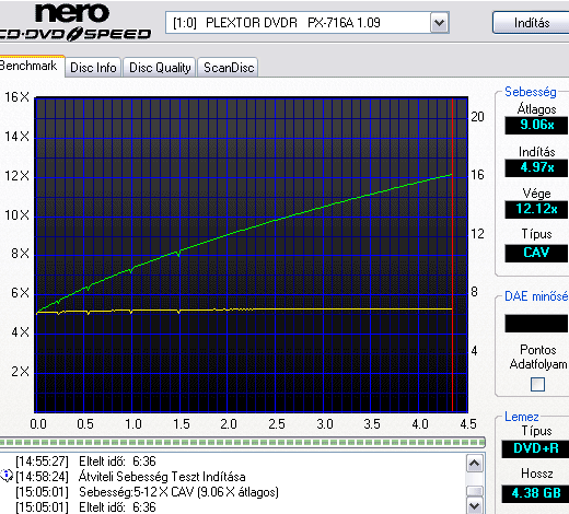

Visszaolvasásban remekelt a NEC újdonsága. Az esetek többségében zökkenőmentesen, 5 perc alatt végzett, ami 16-szoros végsebességet és 12-szeres átlagot jelent. Ahol 5 percnél tovább tartott az olvasás, ott mindig a lemez végén voltak gondok. Az ND-4551A nem csak saját írását, hanem a Plextor PX-716A alkotásait is zökkenőmentesen és nagyon gyorsan olvasta.
NEC ND-4551A jellemző visszaolvasási grafikonjai

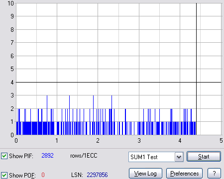

Már az olvasási tesztekből sejthető volt, hogy a Ritek G05 alapanyagú Ridata és a TDK DVD-R 8x lemezzel lesznek gondok, ez a minőség-ellenőrzés alatt be is igazolódott. A TDK magas PIE értéke még nem volt olyan aggasztó, de PO hibái túl sűrű erdőt alkottak. Ugyan a Ridata DVD-R 8x PI hibaszáma nem volt túl veszélyes, és a POE tornyok sem voltak túl magasak, de gyakran vészjósló tömböket alkottak. Az ilyen területek egy kis karcolódással könnyen olvashatatlanná válhatnak. Meglepő a Ritek G05 alapanyaggal nyújtott teljesítmény, hiszen ez nagyon elterjedt. Példának okáért a közkedvelt Arita lemezek is ebből készülnek. Elképzelhető, hogy tesztlemezeink – mert többet is kipróbáltunk, hasonló eredménnyel – egy silányabb sorozatból valóak, mindemellett láttunk már sokkal rosszabbul teljesítő írót is. Későbbi firmware-ekkel javulhat a minőség.
Az ND-4551A a Ridata DVD-R 8x lemezre készítette a leggyengébb iratot – alapanyag: Ritek G05

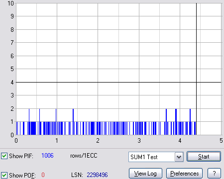

A tizenhatszoros Verbatim lemezzel szintén jó eredményeket kaptunk. Érdekes, de általánosan jellemző, hogy a gyorsabb lemezeket maximális sebességükön jobb minőségben készítik a DVD-írók. Ez minden bizonnyal a keverék és a firmware nagyobb sebességre optimalizálásának köszönhető.
Verbatim DVD-R 16x – gyorsabban jobb minőségű lett az iromány

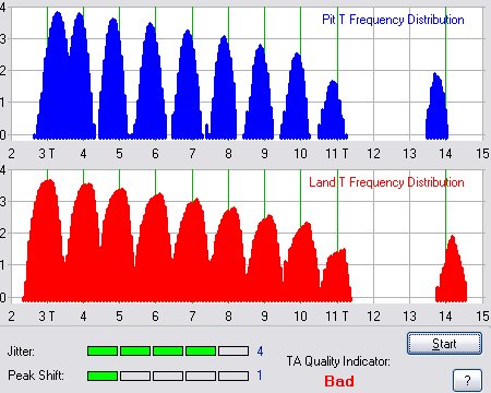

A lemezek Jitter értéke mindenhol átlag fölötti volt, míg a Verbatimok betliztek néhányat Peak Shiftben. A minőség-ellenőrzés a döntő egy írás megítélésében; a geometria csak a lemez egy-egy kisebb felületét vizsgálja, kiegészítő információval szolgál.

A DVD+R lemezek írása, visszaolvasása és a Plextor íróval végrehajtott ellenőrző olvasás is ugyanazokat az időeredményeket hozta mint a DVD-R lemezeknél. A nyolcszoros égetés Z-CLV stratégiával majdnem 10 percig tartott, ami nem eget rengető eredmény. A visszaolvasásban egyetlen zavar sem volt, és a Plextor is megtorpanás nélkül futotta ki maximumát.

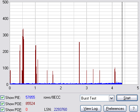

Verbatim DVD+R 16x |

PIE | 41550 | 633679 | 40962 | 50841 | 57855 |
PIF | 1368 | 8480 | 4428 | 1710 | 2775 |
POE | 4686 | 89247 | 90084 | 41970 | 85524 |

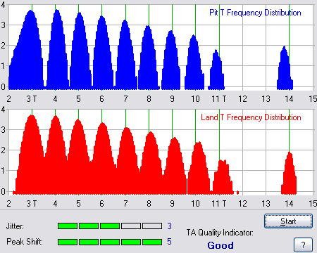

Jitter (belső / középső / külső) | 5/5/5 | 4/5/4 | 3/3/2 | 5/5/5 | 5/5/5 |
Peak Shift (belső / középső / külső) | 3/4/4 | 3/4/3 | 1/2/1 | 3/3/3 | 3/4/3 |

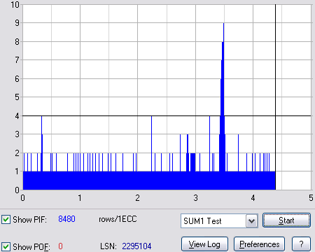

Minőséget tekintve ismét a TDK és Ridata lemeze húzta a rövidebbet, de újból ki kell emelni, hogy ezeknél sokkal gyengébb iratokat is láttunk már. A PI hibák ilyen mértéke még egyáltalán nem veszélyes. TDK esetében a magas POE értékért egyetlen nagyobb hibacsomó a felelős, amúgy a lemez többi részén nagyszerű a minőség.
A legrosszabb DVD+R eredményben is csak néhány kritikus zóna volt
A 16-szorosan megírt Verbatim DVD+R 16x lemez elején is becsúszott pár magasabb POE oszlop, így a nyolcszoros írás jobb lett. A tesztelt DVD+R lemezek közül a Philips nyolcszorosára sikerült a legjobb minőségben írni. A teljesítmény PIE, PIF és POE tekintetben is nagyszerű lett.

Geometriában is remekelt a Philips lemeze, de a Verbatimok és a Ridata sem maradt le túlságosan. A TDK lemez ebből a szempontból sem volt valami jó, bár az értékek rosszabb képet festenek a valóságnál, hiszen ez a lemez egy nagyobb POE zóna kivételével nagyszerű minőségű.

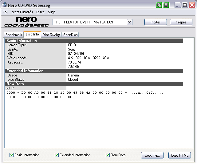

Sony CD-R 52x |
MID | RICOHJPN W21 (001) | RITEKW01 | CMC MAG D01 (000) | Infodisc 97m25s30f | Sony 97m24s16f |
Írási sebesség | 8x | 2x | 2,4x | 10x | 32x |
Írási stratégia | Z-CLV | CLV | CLV | CLV | P-CAV |
Írás ideje | 7:15 | 28:09 | 43:58 | 8:48 | 3:35 |
Visszaolvasás ideje | 6:06 | 6:07 | 20:08 | 2:41 | 2:18 |
Visszaolvasás ideje Plextor PX-716A-val | 6:37 | 6:37 | 17:51 | 2:36 | 2:36 |

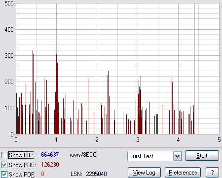

PIE/C1 | 664637 | 340034 | 545124 | 81489 | 14815 |
PIF | 9265 | 6054 | 40908 | - | - |
POE/C2 | 126230 | 54148 | 707775 | 24 | 0 |
Grafikonok | PIE/POE, PIF | PIE/POE, PIF | PIE/POE, PIF | C1/C2 | C1/C2 |

Érdekes, hogy az összes nyolcszorosan írt lemez közül a RICOH alapanyagú Philips DVD+RW 8x korongot írta meg leggyorsabban az ND-4551A. Ugyan ott is Z-CLV stratégiát alkalmazott, de hatszoros sebességről indított, és már 500 MB után nyolcszorosra váltott. A végeredmény így 7:15 perc alatt megszületett, ez meglehetősen gyorsnak számít. A DVD+RW-hez képest örökkévalóságnak tűnt a DVD-RW kétszeres sebességen elért 28:09 ideje. Alig bírtuk kivárni a kétrétegű DVD+R DL lemez elkészültét; ez 2,4-szeres sebességgel majdnem 44 percig tartott. Gyorsabb médium híján a CD-RW írás is aránylag sokáig tartott, de sima CD-R-t is írtunk már sokkal gyorsabban, mint ahogyan most sikerült.
Nem meglepő, hogy az újraírható lemezekre gyengébb minőségben sikerült írni, mint egyszer írható társaikra. Ahogyan a DVD+RW, úgy a DVD-RW is tele volt PO hibákkal. Ilyen lemezeken nem tanácsos fontos adatokat huzamos ideig tárolni. A kétrétegű lemez alsó felületének eleje és a második réteg sem lett túl jó. A lemez elején, nem tudjuk pontosan, miért lett olyan sok PO hiba. A második réteg gyengesége az első réteg takarása miatt van.
A féligáteresztő L0 téteggel eltakart L1 réteg minősége

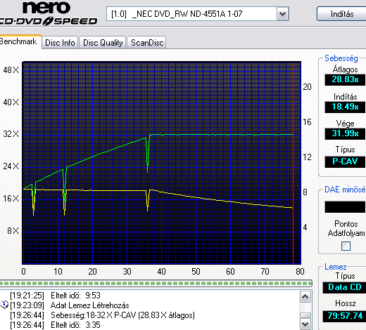

A CD-kre is igaz, hogy az egyszer írható minősége sokkal jobb. Ebben az egyre kevéssé divatos versenyszámban az ND-4551A nem szerepelt túl fényesen. Korábbi írótesztünk két alanya, a külső Freecom FS-50 és a Samsung SH-W162L is jobb volt nála.
