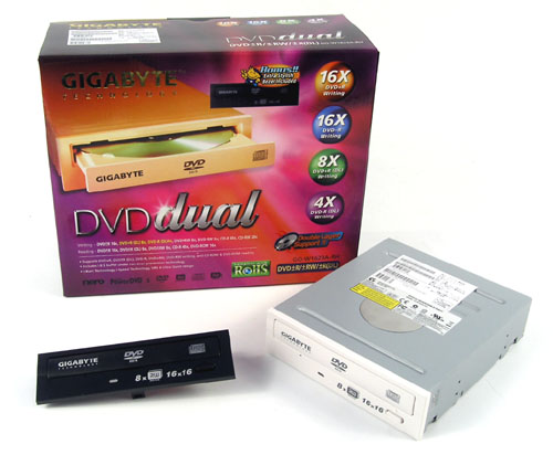

Egy jól csengő márkanév kialakítása legalább olyan nehéz – ha nem nehezebb – feladat, mint egy jó termék létrehozása. Akinek ez sikerül, természetes, hogy a lehető legtöbbet akarja kihozni belőle. Így történt, hogy az elsősorban alaplapok, majd videokártyák terén megismert Gigabyte belekóstolt már a notebookok, hűtések, hálózati eszközök és egyéb komponensek piacába is. Mai tesztalanyunk, a GO-W1623A DVD-író sem a fő vonalat képviseli. Ahogyan a mellékágaknál bevett szokás, a Gigabyte ehhez a termékhez csak a nevét adja, úgy, mint több más versenytársa; a belsőt egy optikai meghajtókra szakosodott vállalattól, a Lite-On-tól vásárolja. Esetünkben a Lite-On SHW-1635S átöltöztetéséről van szó.

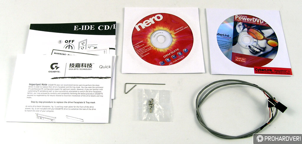

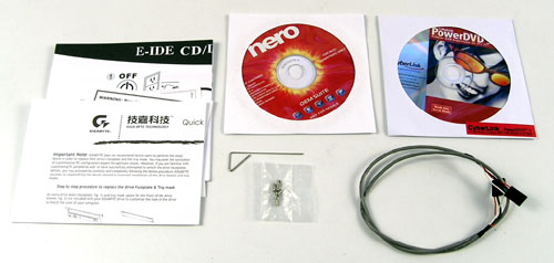

A meghajtó mellé kaptunk egy Ahead Nero íróprogramot és PowerDVD lejátszót. Mellékeltek egy audiokábelt is, aminek ma már nem sok jelentősége van. A magyarul nem tudó beszerelési és használati útmutatón kívül még néhány csavart és vésznyitót is találtunk a csomagban.

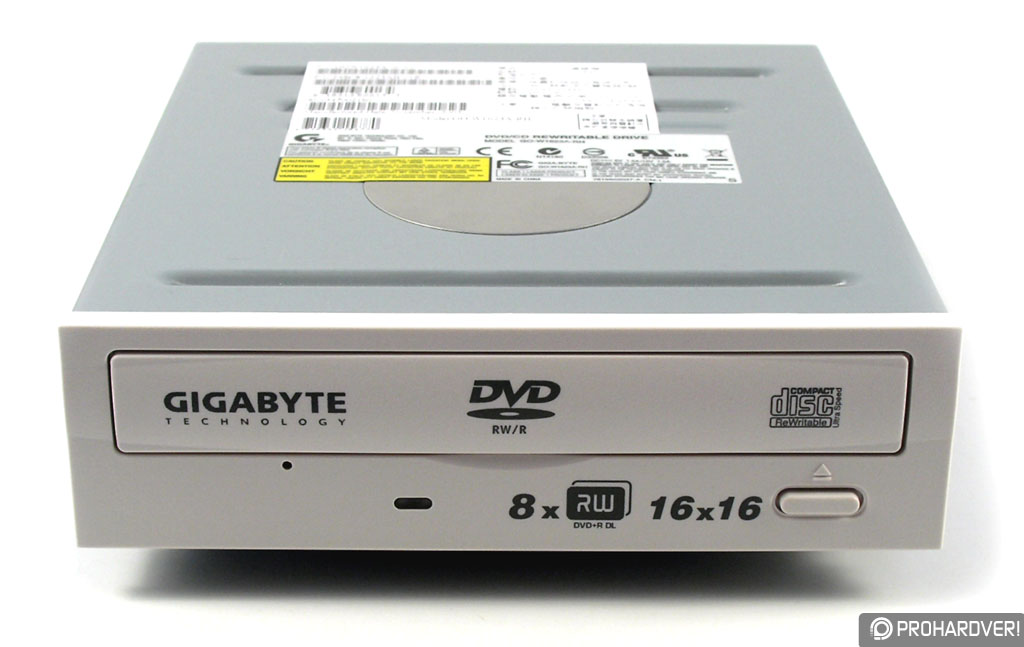

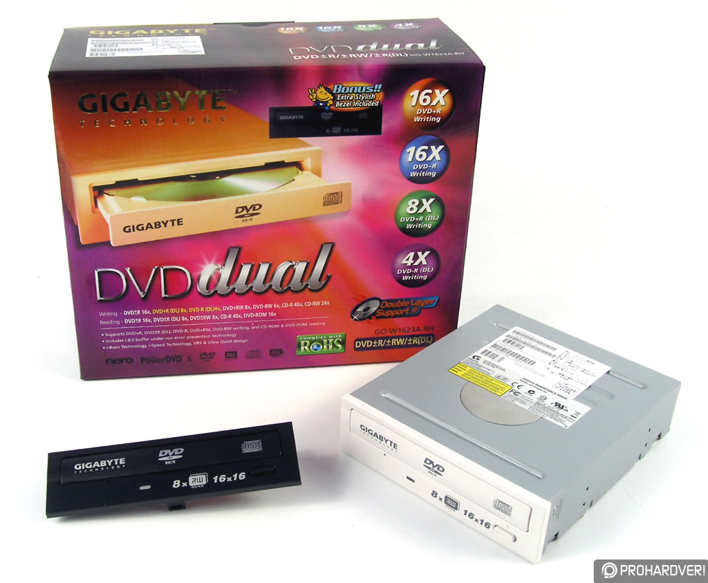

Maga a Gigabyte DVD-író teljesen szokványos darab. Előlapján egy gomb, egy LED és a vésznyitó lyuka látható megannyi különböző lemezformátum és sebesség címkéje mellett. Hogy ne felejtsük el a nevet, kaptunk Gigabyte feliratot is. Hátul semmi extra sincsen, de minek is lenne.

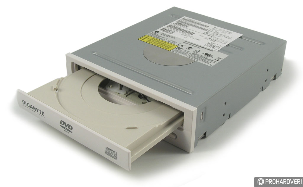

Az előlap mögött világos tálca van, ami meglehetősen nyersen járt, nem volt plextoros csillapítása.

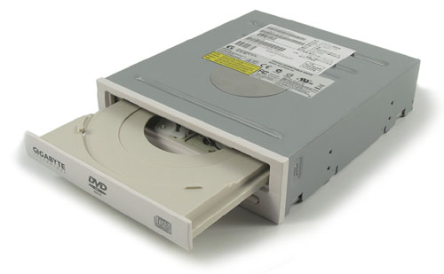

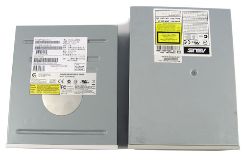

Felülről szemlélve látszik, hogy újhullámos meghajtóról van szó, mely nem hosszabb a feltétlenül szükségesnél. Mélysége csupán 170 mm, így a szűkebb házakban sem lesz vele gond.

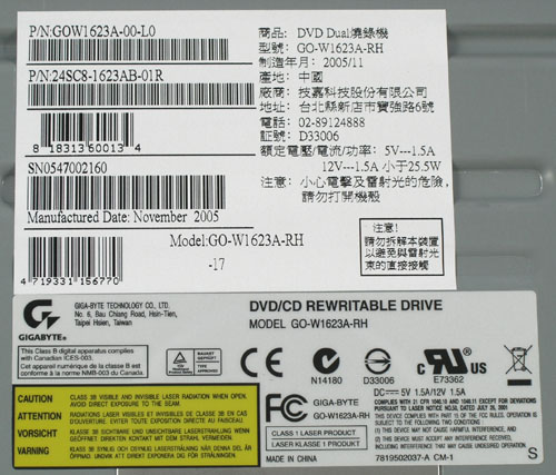

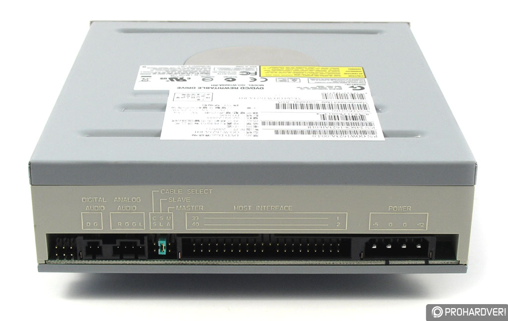

A címkéről nem derült ki, melyik vállalat gyártotta a meghajtót, de azt megtudtuk, hogy 2005 novemberében készült, és maximum 25,5 wattot fogyaszt.

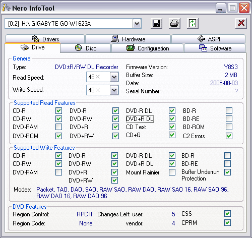

Az információs lap alapján a meghajtó ismeri a szokásos formátumokat, de a mostanában feltámadni látszó DVD-RAM-ot nem.

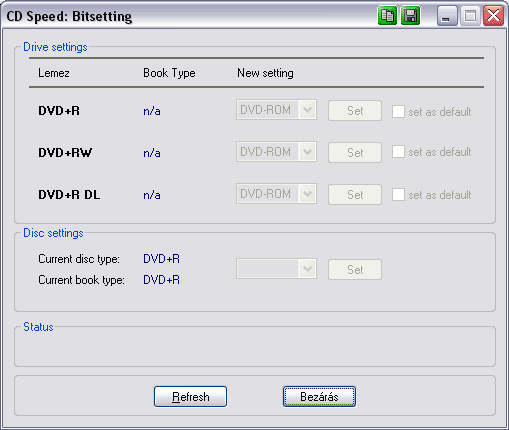

Sajnos a gyárilag fellelhető legfrissebb firmware is tavaly nyári, és nem lehet vele bitsettinget állítani. Erre akkor lenne szükség, ha újraírható vagy kétrétegű DVD+R lemezeinket szeretnénk DVD-ROM-nak álcázni, hogy asztali olvasókban se legyen velük gond.
A GO-W1623A a tempósabb írók közé tartozik. Az egyszer írható DVD-ket legfeljebb 16-szoros sebességgel pörköli és olvassa is. Az újraírhatókkal már valamivel lassabb, de ezen akár firmware-frissítés is segíthet. Kétrétegű lemezek közül a pluszosokkal gyorsabb. 11 000 forint körüli ára átlagosnak mondható.
