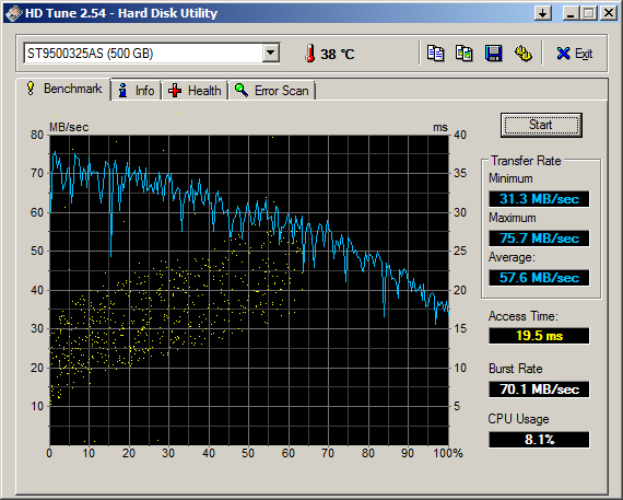

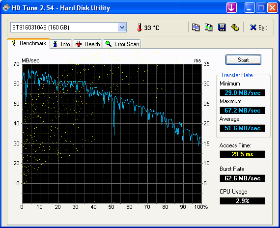

Merevlemez-kezelésben a Shuttle X50 320 GB-os Seagate winchestere közelebb volt Intel CULV-s konkurenséhez, mint a hozzá hardverben hasonlóbb netbookhoz. Érdekes, hogy sokkal magasabb löketszerű csúcsot produkált, mint az Asus UL50.

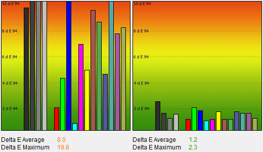

Megvizsgáltuk az érintőképernyő színeit. A kalibrációt a GretagMacbeth Eye-One Display 2 kalibrátorral (koloriméterrel) és a LaCie Blue Eye Pro szoftverrel végeztük. A programok azt mérik, hogy a képernyőn bemért színek mennyire térnek el a referenciától. Ezt az eltérést a deltaE értékkel határozhatjuk meg. A kisebb deltaE érték kisebb különbséget jelent a szín referenciához való hasonlóságában. A szabály általánosan az, hogy ha a deltaE nagyobb háromnál, akkor a megjelenített szín erősen eltér az elvárttól, tehát szemmel láthatóan különbözik tőle. Az ennél kisebb különbséget már nem látjuk. DeltaE<1 esetén a színhűség szinte tökéletes.
Beállítás előtt és utána is a laptopoknál megszokott értékeket mértük. Kalibrálás előtt az optimálistól átlagban 10 deltaE értékkel tért el a gyári színprofil, amit sikerült a tizedére csökkenteni. A Shuttle X50 színprofilja innen tölthető le, és teljes fényerőnél adja a legpontosabb színeket. Fekete háttéren a bevilágítása, műszerrel mérve pedig a panel fényerejének egyenletessége is egészen jó volt. Maximális, 162 cd/m²-es fényereje a 0,9 cd/m²-es minimummal majdnem 200:1 kontrasztarányt ad. Nagyon világos környezetben ez már kevés volt a kijelző megfelelő használatához.
