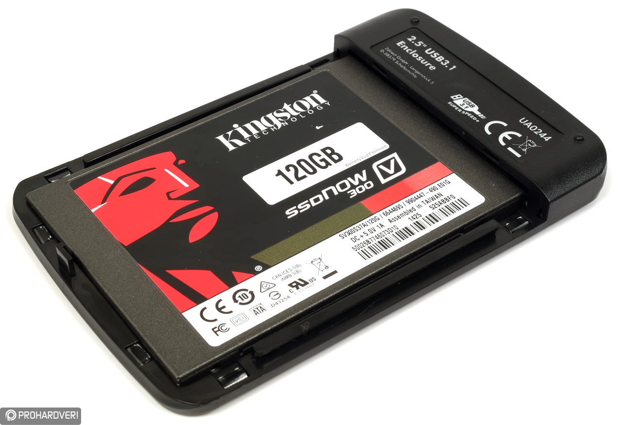

Hogy meg tudjuk mérni a sebességét, kellett egy külső tároló, amit rá lehet kötni. Nem meglepő, hogy ilyenje is van a Logilinknek, elég spártai megjelenésű, viszont adnak mellé USB 3.1-es kábelt is. A fekete, fémbetétes, de alapvetően műanyag burkolatot egyszerű retesz tartja, így az adattár beszerelésekor nem kell hosszasan csavarozni. Magát a 2,5 hüvelykes merevlemezt vagy SSD-t sem csavarok rögzítik, egyszerűen csak megszorul a számára kialakított keretben.
A dobozka rövidebbik oldalán nem Type-C, hanem csak egyszerű micro USB 3.1 csatlakozó van, így visszafelé kompatibilis akár a legősibb USB verziókig, de a csúcssebességet is ki tudja használni. Jó vastag, és nagyjából 40 centiméter hosszú vezetéket adtak hozzá, amit viszont nem lehet a dobozkába integrálni. Itt is számíthatunk egy vaskos, háromszoros felárral: a Logilink USB 3.1-es dobozáért közel 14 000 forintot kérnek.
