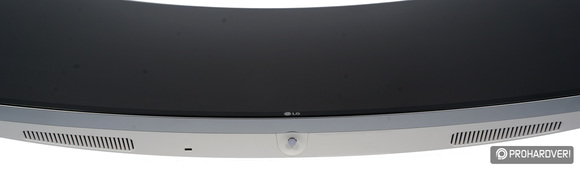

Egy és egy negyed év hosszú idő, az LG-nek volt ideje átszabni a monstrumot, ami korábban elnyerte tetszésünket, de mára kissé kifulladt, hiszen az igények lassan ugyan, de megváltoztak. Ma már például nehéz lenne egy monitort akkora puttonnyal eladni, mint amekkora a 34UC97-nek volt, de hát valamit valamiért! Az idén piacra dobott UC98 sokkal karcsúbb darab lett minden tekintetben. Vékonyabb a teljes felépítés, és az ArcLine dizájnba tartozó, majdnem negyedkör alakú talp is sokkal jobban illik az összképbe, miközben elhagyták a krómutánzatú keretet is.
A hátsó rész is összeszedettebbnek tűnik, de mint említettük: valamit valamiért. Ez azt jelenti, hogy a kisebb hátsó rész miatt a csatlakozókat kénytelenek voltak a hátoldalra merőleges helyzetben felsorakoztatni, ami nem annyira kedvelt megoldás, főleg ha falra akarjuk helyezni, amire immár megvan a lehetőség.

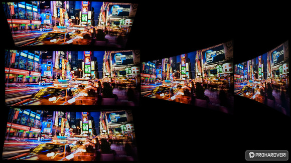

A betekintési szögek vizsgálatakor a panel jól vizsgázott. Oldalról nézve persze némileg csökken a kontraszt, de színtorzulás szerencsére nincs.

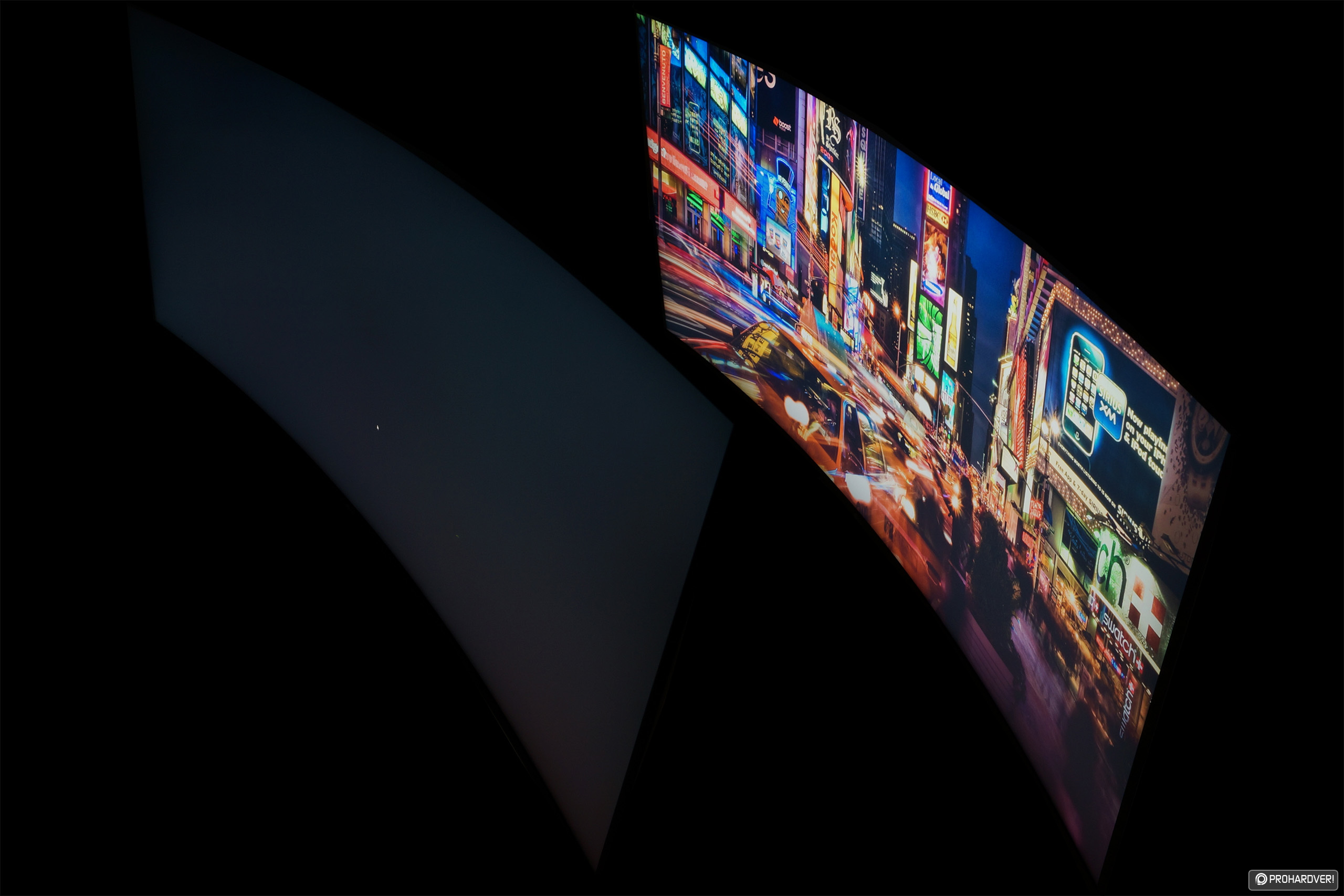

Az IPS glow jelen van, ebből a szögből nézve némi színtorzulás társaságában. Szemből nézve a jelenség nem észlelhető.

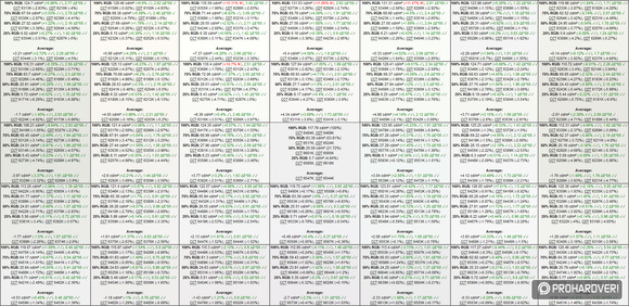

Kalibrálással 0,3 átlagos delta E értéket kaptunk, míg a legnagyobb eltérés értéke 2,02. A dispcalGUI naplója szerint 100%-os fehéren 117,9 cd/m², míg a feketén 0,1467 cd/m² volt a fényerősség, ami 803,4:1 kontrasztarányt eredményez. A gamma mérés pontos eredménye 2,19, a színhőmérsékleté pedig 6489 K lett. A kontrasztarány leszámítva, ami sajnos csak kicsit lett magasabb, ezek rendben vannak.
A színtérlefedettség a következőképpen alakult: a képet felnagyítva a szürke szaggatott vonal jelzi a referencia (jelen esetben sRGB) színteret, míg a színes háromszög a mért színteret ábrázolja. Eszerint a kijelző 99,2% pontossággal fedi az sRGB színteret, de maga a teljes lefedettség mértéke 109,3%. Mélyebb elemzéshez az Argyll+DispcalGUI mérési jegyzőkönyve további információval szolgál a kalibrálással és annak eredményével kapcsolatban (gamma és színhőmérséklet tracking, szürkeegyensúly stb.). Ez itt érhető el.

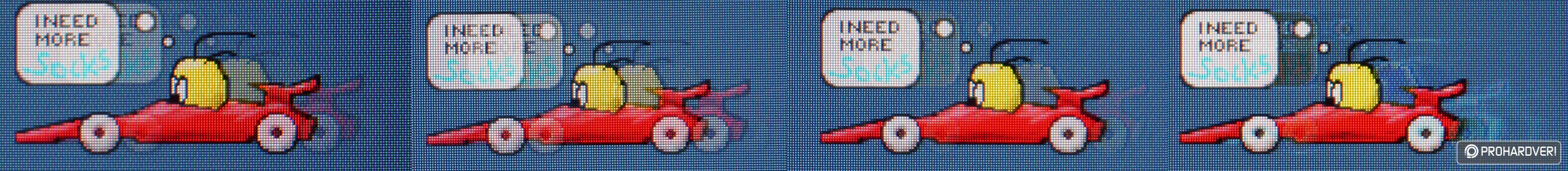

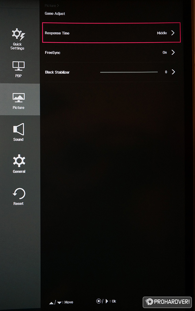

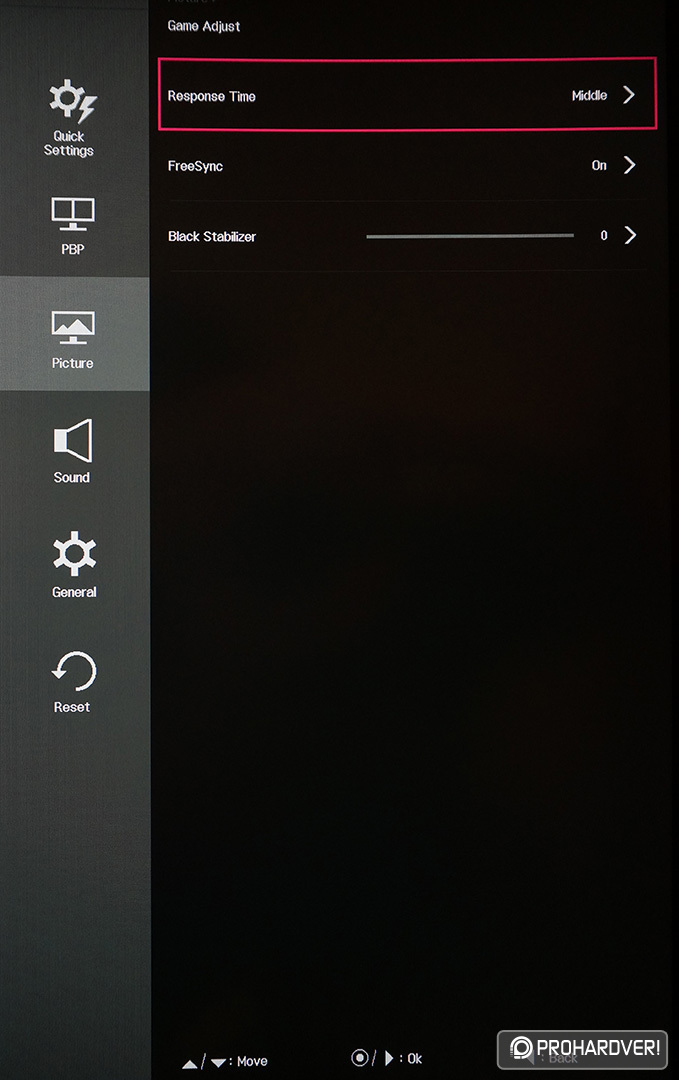

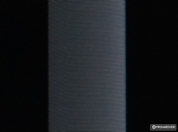

A gyártó 5 ezredmásodperces válaszidőt ígér a specifikációban, ami g2g érték és gyorsítással értendő. A menüben van lehetőség szabályozni a gyorsítás mértékét, vagy akár ki is lehet kapcsolni azt.
Off, Low, Middle és High fokozat [+]
A teszt azt mutatja, hogy az Off fokozathoz képest a Low beállítás minimális változást hoz. A Middle opció a Low-hoz képest csak kisebb, de látható ugrást jelent, a High esetében azonban jelentős lesz a túllövés mértéke. Utóbbit érdemes elkerülni, és javasolt a Middle beállítás használata, ami elég jó eredményt ad játékokhoz. Az input lag 20-25 ezredmásodpercre saccolható a fényképezőgépes mérések szerint, bekapcsolt DAS mellett, aminek lényege, hogy csökkentse a bemeneti késleltetés mértékét.

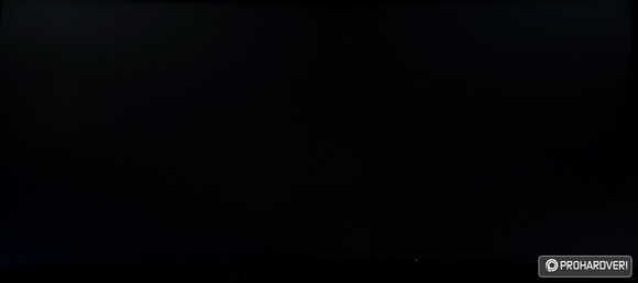

Nagy képátlója ellenére a 34UC98 fekete színvisszaadása egyenletes, de a sarkokban a háttérvilágítás jól láthatóan beszűrődik, aminek mértéke épp a határon van.

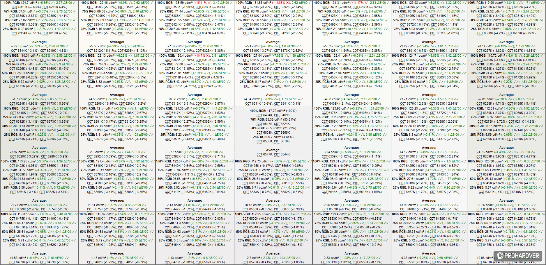

Ami a homogenitást illeti, egészen szép eredményeket kaptunk: szinte csak a felső sorban haladta meg a 10 százalékos küszöböt a fénysűrűség-eltérés.

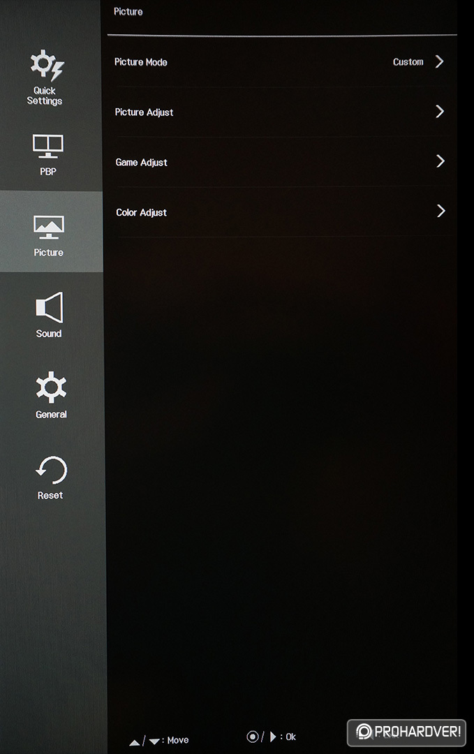

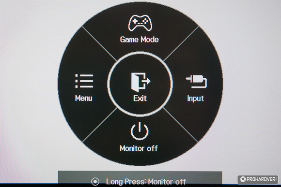

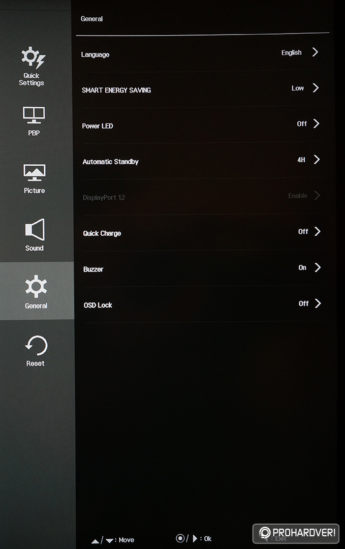

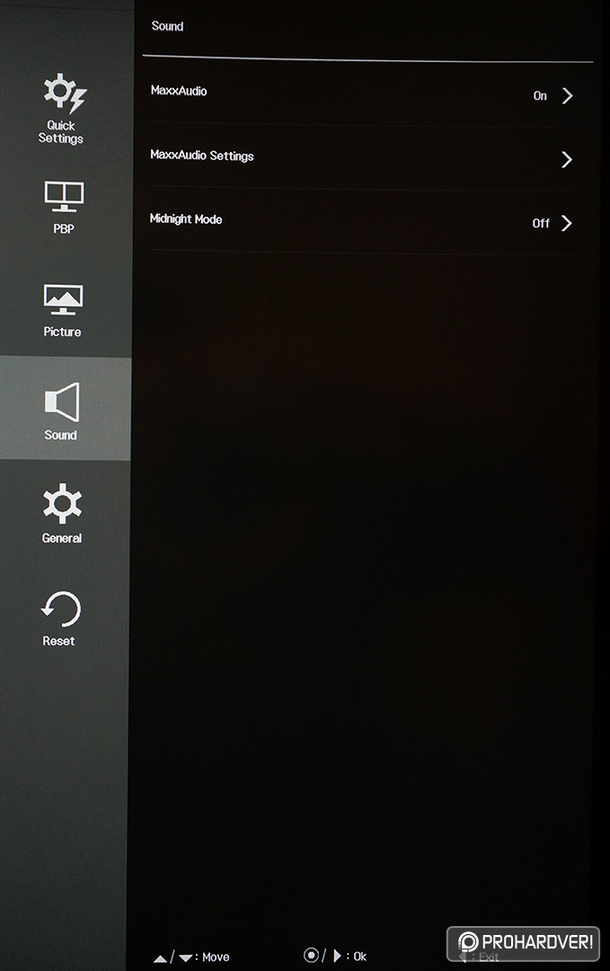

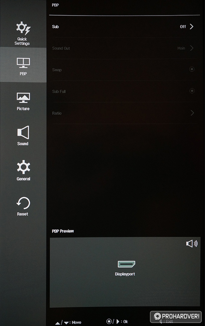

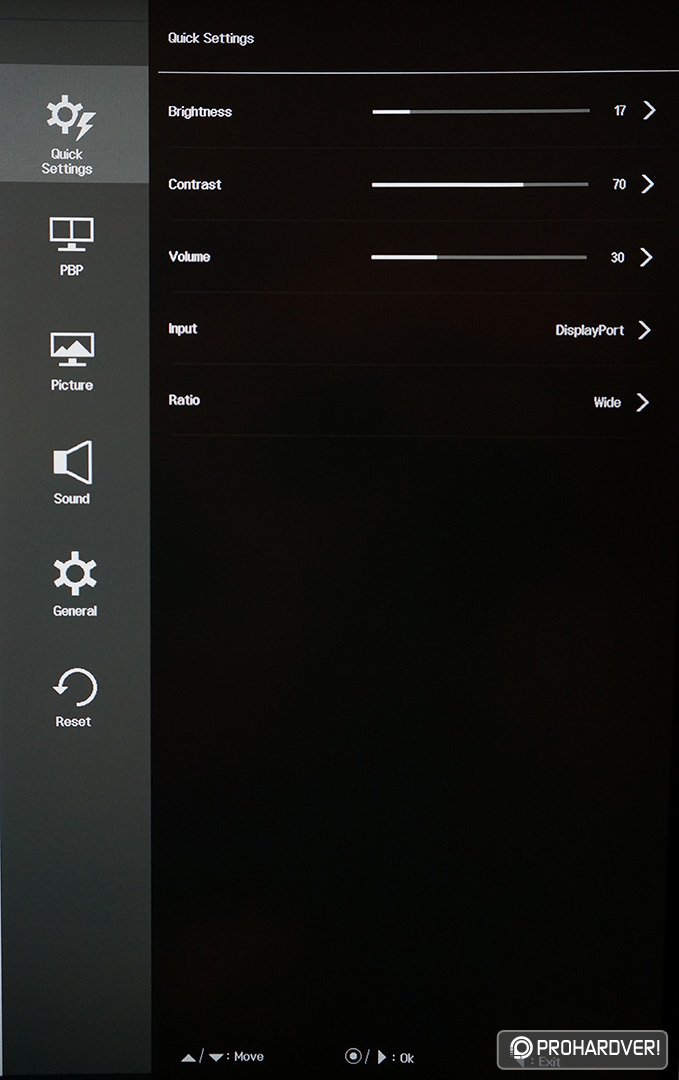

A menüvezérlés módja ismerős lehet, hiszen a pöckös módszert nem először látjuk az LG-nél, és más gyártóknál is elterjedt ez a pofonegyszerű, mégis jól használható megoldás.
A menüt is régi ismerősként üdvözölhetjük. Ahogy korábban megírtuk, sok beállítást tud (például hattengelyes színbeállítás), felépítése logikus, jól áttekinthető, a kezelhetőségére sem lehet panasz. Egyedül az az állítási lehetőség hiányzik belőle, hogy mennyi idő után tűnjön el automatikusan az OSD, bár ez inkább a tesztelésnél fontos, mint otthoni felhasználásnál.
