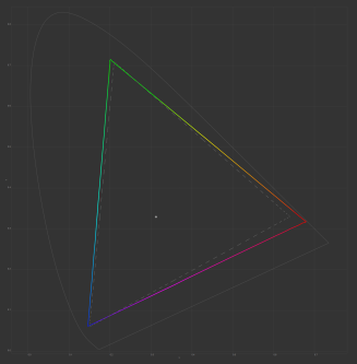

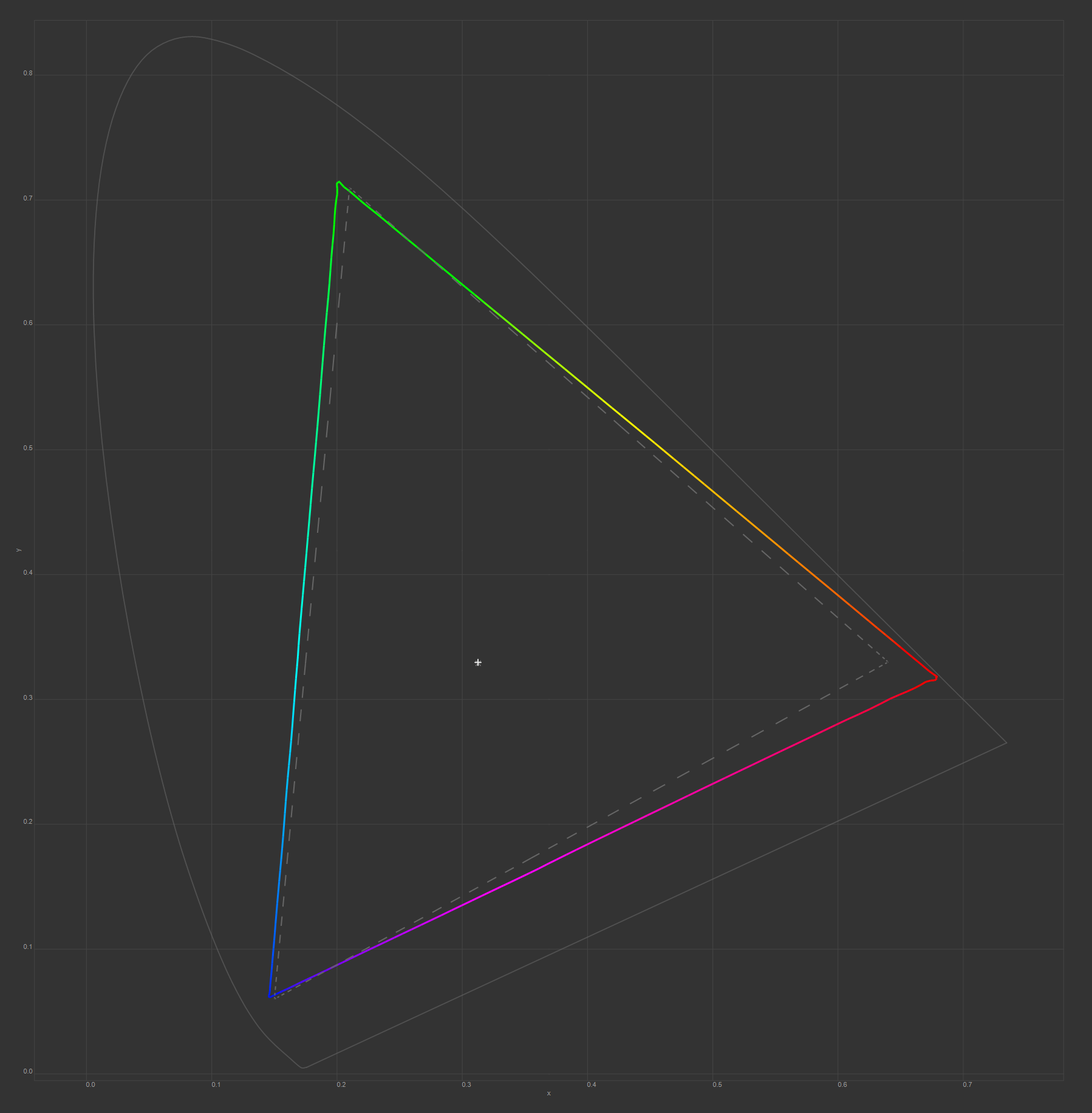

A színtérlefedettség a következőképpen alakult: a képet felnagyítva a szürke szaggatott vonal jelzi a referencia színteret, míg a színes háromszög a mért színteret ábrázolja. Eszerint az LG 34UC97 99,4%-ban fedi az AdobeRGB színteret, de maga a lefedettség mértéke 111%.
