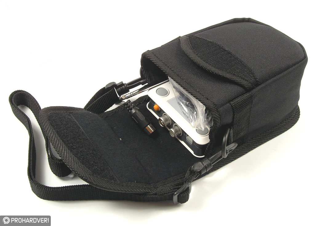

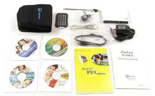

A Leadtek TV USB II DeLuxe dobozában két újabb kiegészítőt találtunk. Az egyik a rádió kihúzható antennája, a másik egy praktikus hordtáska volt.
A vállra akasztható kis erszénybe nem csak a tuner, hanem minden tartozéka elfér, csak a szoftveres lemezeket nem lehet belerakni. A vállpántja lecsatolható, és ha nem a TV-vevő hordozására használjuk, akkor fényképezőgép vagy egyéb apróságok szállítására is praktikus.

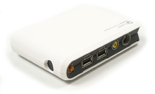

A TV USB II DeLuxe már konzervatívabb megjelenésű, mint társai, de ez a laposabb forma talán praktikusabb is. Az egyik rövid oldalon sorakozik az USB, a rádió- és TV-antenna csatlakozója, valamint a bekapcsológomb, ami ritka ezeken a külső alkalmatosságokon. A hosszabbik oldalon találjuk a táp csatlakozóját, a hang ki- és bemenetet, továbbá egy USB csatlakozót.
A másik rövid oldalon van az infrás távirányító érzékelője. A hosszú oldalon találunk még két USB csatlakozót, kompozit, RCA és S-Video képbemenetet. A Leadtek TV USB II DeLuxe nem csak TV-vevőként, hanem USB-elosztóként is működik. Ezzel, és a praktikus hordtáskával magyarázható, hogy hardveres tömörítés hiányában is 23 800 forintba kerül.

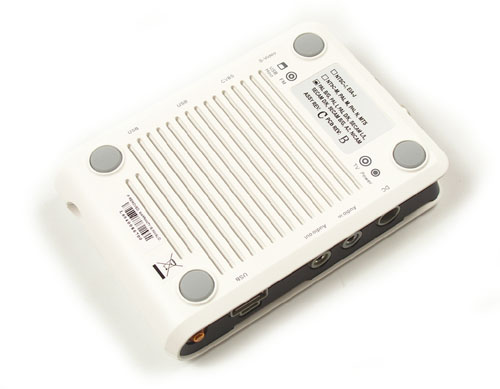

A doboz alján található matricán ismét a PAL szabvány van megjelölve, tehát a belső hagyományos rádiós egységet rejt. A négy gumiláb között méretes szellőzőnyílás feszít, a fenéklemez alján pedig minden csatlakozó típusa fel van tüntetve.

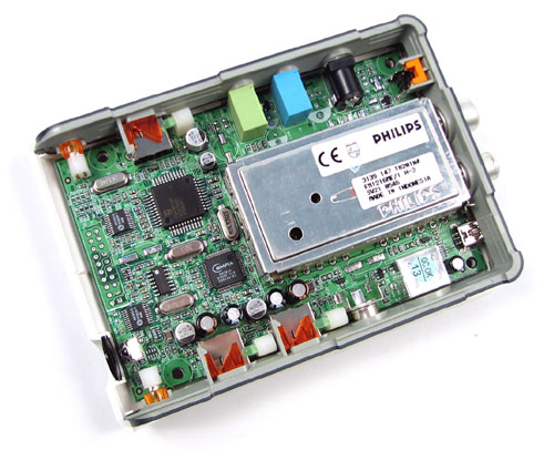

Belül ezúttal semmi meglepőt nem találtunk. A termetes, analóg rádióvevő hosszában is elfért, mögötte a nagyobbik chip a Philips TDA9874A digitális TV hangdekóder, az Empia EM2820 pedig a képet és az USB csatlakozókat kezeli.
