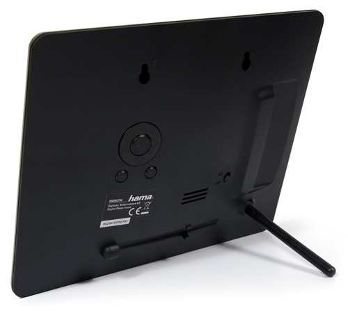

Hátoldalán felfüggesztéshez szolgáló füleket találtunk, de emellett ott volt a lényegében kötelező támasztó, amivel fekvő és álló helyzetbe is állítható. Nem csak a távirányítóval, hanem hátlapi gombokkal is vezérelhető a gépezet. Hangszórója nincs, a kis rács a hátlapon valamiféle szellőzőnyílás lehet.
