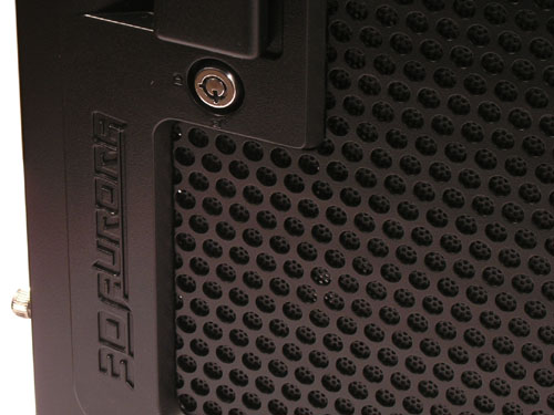

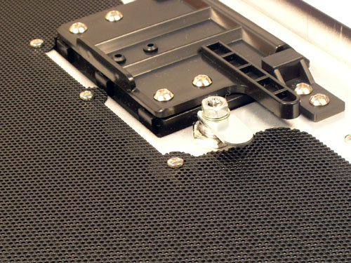

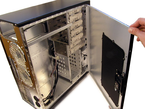

Az oldallapra nem plexiablak, hanem egy termetes szellőzőnyílás került. A megoldás előnye, hogy több levegőt enged a beltérbe. Hátránya - ha hátrány ez egyáltalán -, hogy eltakarja a belsőt. Egyelőre ablakos oldalú változatról nem hallottunk. A szellőző végében zárszerkezetet találunk, melynek működtetése nagyon kényelmes, minőségi érzést kelt.
A zár mechanikáját nagyon ügyesen alakították ki. A nyelv nem a kinyitást gátolja a hátlapba kapaszkodva, hanem a fogantyú nyitószerkezetét blokkolja. így sokkal nehezebb dolga van az illetéktelen behatolónak, nem tudja egy rántással kitépni a nem túl erős reteszt.

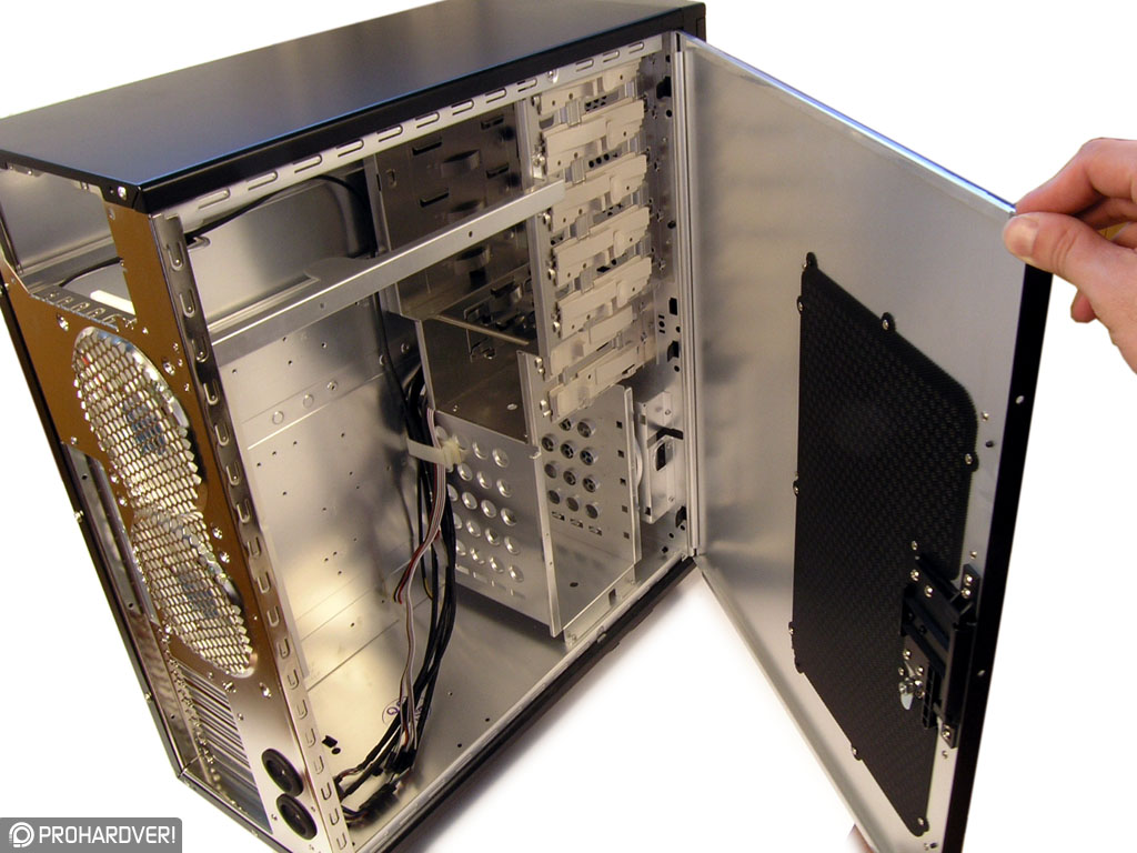

A hatalmas oldalsó nyílás meglehetősen ritka külső műanyag burkolata alatt egy belső, sűrűbb réteg bújik meg, mely stabilitást biztosít, és a befelé igyekvő por egy részét is távol tartja. A hatalmas oldallapon nem látni rögzítéséhez szolgáló füleket.
A nyitás ajtószerűen a panel első peremén fordulva történik.

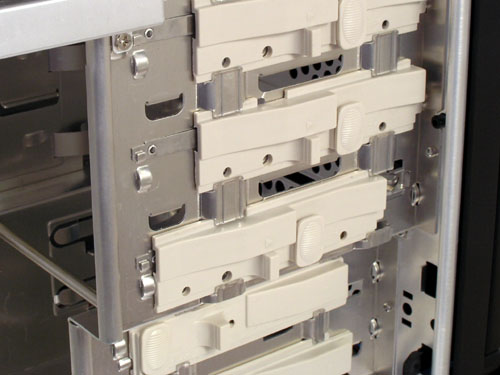

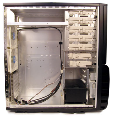

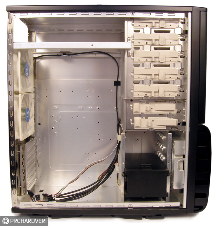

Belül példás rendet találtunk. Fény derült a nagy méret ellenére csupán 7,1 kilogrammos tömeg okára is. A 3D Aurora váza is alumíniumból készült. A könnyű anyag ellenére is megfelelően masszív a tartása, ezt egy keresztmerevítő is segíti. A 90 fokkal elfordított merevlemeztartóban egy dobozra leltünk, melyben hasznos apróságokat tarthatunk. A merevlemeztartó előtt található a harmadik 12 centiméteres szellőztető. A kívülről elérhető meghajtó helyek csavarozás nélküli rögzítőt kaptak. Nagyon elegáns a 3D Aurora kábelezése, és a vezetékek hossza is minden igényt kielégít.
A meghajtók rögzítőihez nem kell sín, elég a műanyag elemet előrehúzni, máris stabil a tartás.

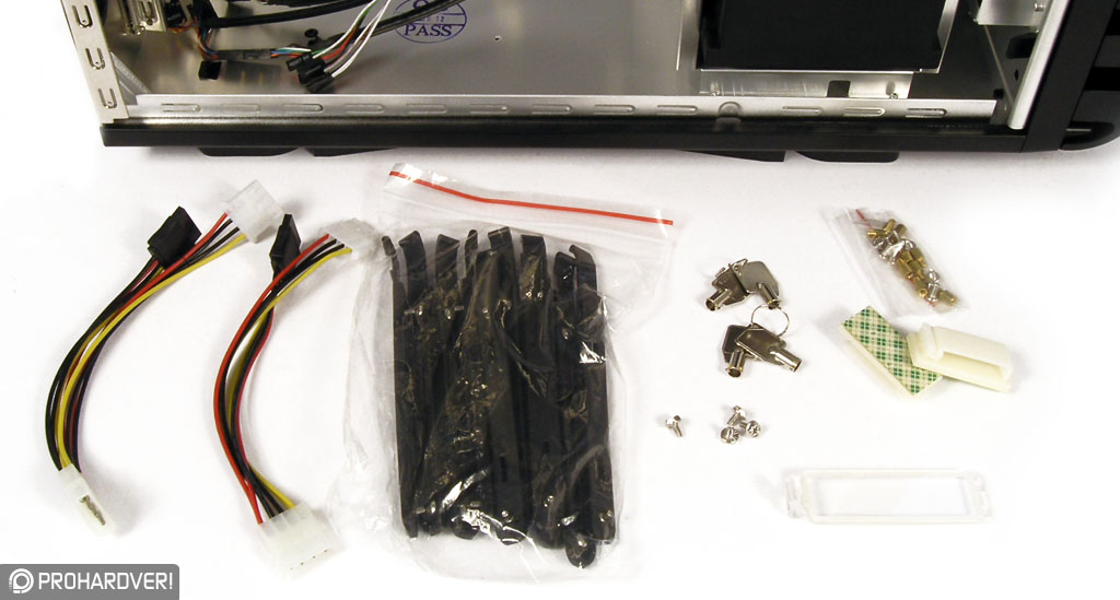

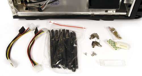

A merevlemezekre síneket kell szerelni, melyeket további kábelrendezést segítő kiegészítőkkel, csavarokkal és a két kulcskészlettel együtt a fekete ládikóban találtunk. A dobozból előkerült egy átlátszó műanyag valami is, aminek rendeltetésére egyelőre nem tudtunk rájönni.

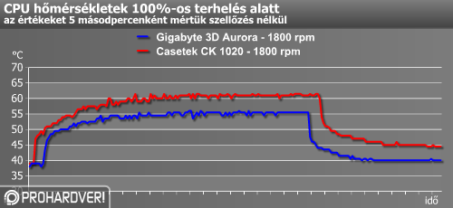

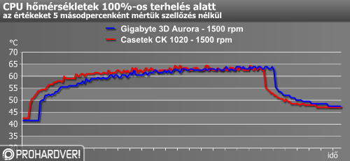

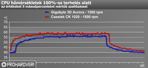

Grafikonjainkon egy megközelítőleg 20 perces 100 %-os processzorterheléses melegítési időszak és utána pár perces terheletlen kihűlési folyamat látható. A vonalakat vízszintesen némileg elcsúsztattuk egymástól, hogy a felfutás és a lecsengés jobban láthatóvá váljon.
Bekapcsolás után idegesítő, vibráció okozta zajt hallottunk. Nem kellett sokáig kutakodni a forrása után. A merev alumíniumkeretben rideg műanyagon nyugvó Samsung merevlemez rezgése erősödött fel, ráadásul a felhelyezett oldalfal még további visszhangot produkált - kellemetlen. A problémán legegyszerűbben a merevlemezt tartó műanyagok lágyabbra cserélésével lehetne segíteni. Próbaként beraktuk az adattárat szivacsra állítva, így a rezonancia megszűnt. A ventilátorok felől nem sok zaj érkezett. A hátsók közös, háromtűs csatlakozót kaptak, így eredeti, percenként ezres fordulatszámuk tovább csökkenthető. Az első légkavaró szintén keveset pörgött, de mivel négytűs periféria csatlakozóról (melyet köznéven hibásan molexnek neveznek) kapja az áramot, pontos adatot nem tudunk róla. Annyit meg kell jegyezni, hogy - sok házzal ellentétben -, kellemesen csendesen dolgozott. A nagy oldalsó nyílás miatt bizony a belső zajok zavartalanul kijutnak, így a ház szellőzését kikapcsolva a 3D Aurora hangosabb volt a Casetek 1020-nál. Bekapcsolt szellőzéssel a Gigabyte ugyan egy gondolatnyival még hangosabb maradt, de a merevlemezeket sokkal hatékonyabban hűtötte.
A nagy ventilátorok és a nagy oldalsó nyílás előnye megmutatkozott a processzoron is. A 3D Aurora teljes lendületben pár fokkal jobban teljesített a Caseteknél.
A házak ventilátorait kikapcsolva a 3D Aurora előnye tovább nőtt, ez minden bizonnyal az oldalfal szellőzésének köszönhető.
Hasonló volt a helyzet a processzort hűtő ventilátor lelassítása és a házak szellőzésének visszakapcsolása után is. Látszik, hogy a Caseteknek szüksége van a ventilátoraira, míg a Gigabyte esetében a processzorhűtő huzata a hatékonyabb.
Szellőzés nélkül, keveset forgó processzorventilátorral teljesen egyformán teljesített a két ház. A kisebb légszállítással dolgozó hűtő már nem tudja annyira hasznosítani a nyitott oldalfalat. A Casetek hatékonyságát növelte, hogy a processzorhoz közelebb volt a 12 centiméteres ventilátorral szerelt Cooler Master táp.
