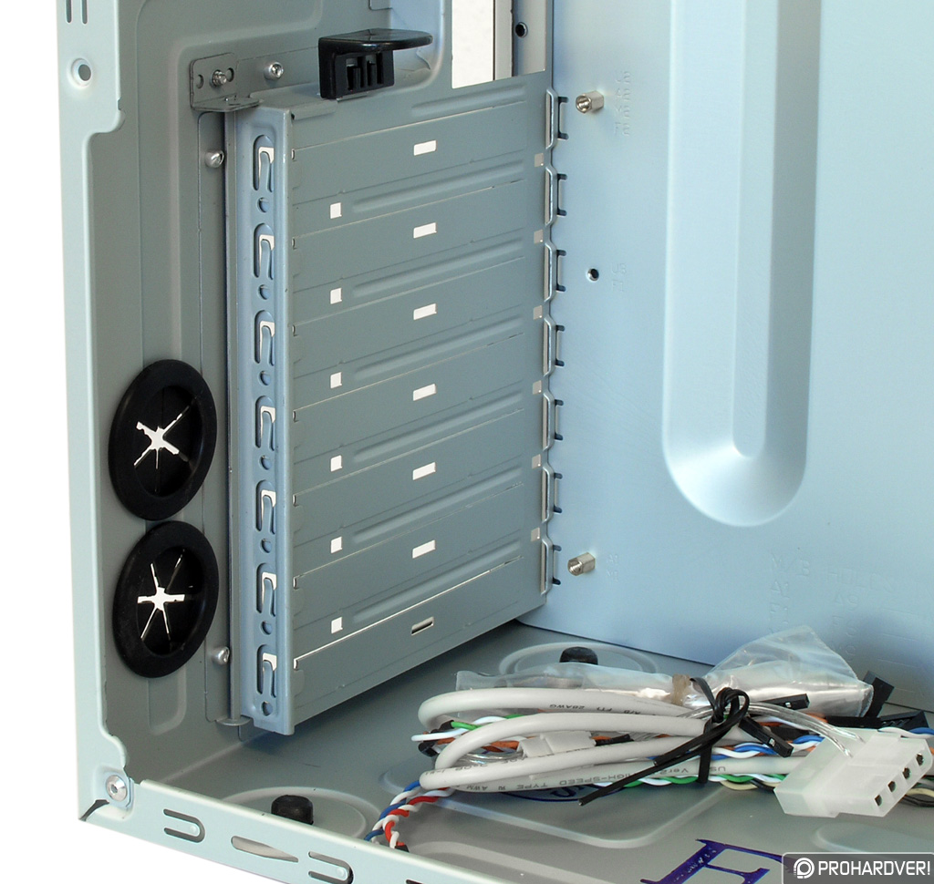

Lyukacsos borítást kapott a teljes homlokzat, tehát a négy 5,25 hüvelykes és a 3,5 hüvelykes bővítőhely, illetve az alattuk lévő kerek, ventilátoros rész is. Az előlap fényes pereme dobja fel a külsőt, ami szerintünk egyszerűségével nagyszerű, bár rengeteg gyártó kínál hasonlót. Márkajelzés nélkül, a hátsó látványából nehéz lenne azonosítani a Staray-t. Felül van a tápja, az alaplap csatlakozói fölé univerzális – és láthatóan üres – ventilátorhelyet tettek, a bővítőkártyák mellett pedig a folyadékhűtés csöveinek kialakított rés látható. A biztonság érdekében kis lakattal vagy pecséttel zárható a gép bal oldallapja. A jobb nem, mert annak leemelésével semmit lényegeset nem tudunk eltávolítani belülről.

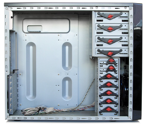

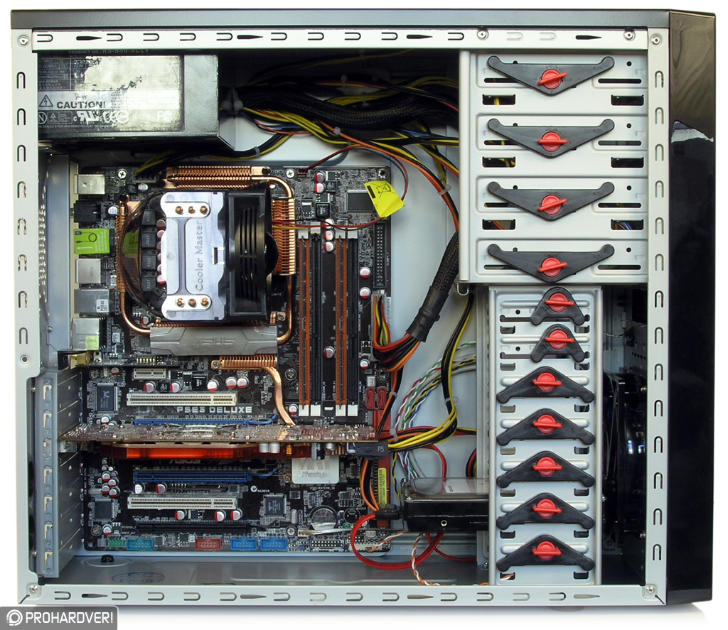

Két, kézzel oldható csavaron és az oldalfalon keresztül jutottunk az Enermax Staray belsejéhez, ahol ismerős kép fogadott. Virtuális csokoládét kapnak azok a kedves olvasók, akik megírják a fórumban, hol találkozhatunk ezzel a kialakítással.

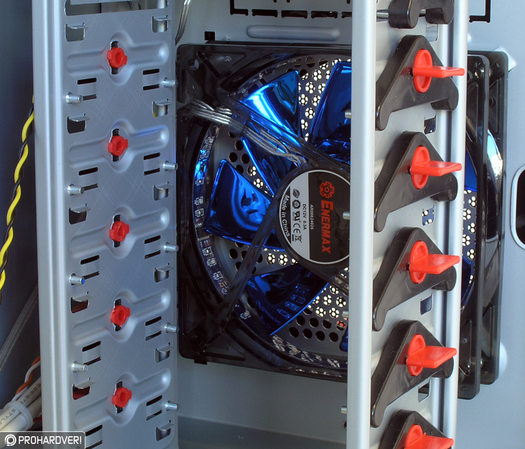

Hátul a bővítőkártyák közös zárómechanizmusa érdemel említést. Ez egy-két kártya megtartásához elég stabil, de a dupla foglalatos grafikus kártyák panelje kifog rajta. Ilyenkor használhatunk hagyományos csavarokat. Elöl, a merevlemezek helye előtt jól látható a kéklapátos, 120 milliméteres ventilátor. Speciális, mágneses csapágyazása van, lapátos része pedig – az egyszerűbb tisztíthatóság érdekében – könnyedén kipattintható a foglalatból. Peremére tizenöt LED-et helyeztek el, ezek fénye csillan meg a hét polírozott lapáton. Tesztpéldányunkban kék LED-ek dolgoztak, emellett létezik vörös fényű változat is. Tápellátást alaplapról és négytűs tápcsatlakozóról egyaránt kaphat.
Méretes, 120 vagy 140 milliméteres ventilátorokat telepíthetünk az oldallapra. Ez a fémdarab tényleg meglehetősem vékony, de a körbefutó merevítőinek köszönhetően egyáltalán nem hajlott úgy, mint egyes gyártók hasonló takarólemezei.

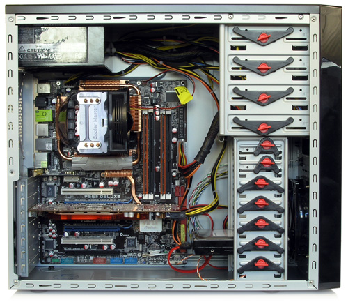

Bár nem túl tágas az Enermax Staray, meglehetősen jól szerelhető. Meghajtók nélkül kényelmesen befért az ATX alaplap. Az 5,25 hüvelykeseket csak egyoldalas, a 3,5 hüvelykesek viszont kétoldalas rögzítést kaptak, így az utóbbiak beszereléséhez a másik oldallapot is el kell majd távolítani. Mivel csak 45 cm mély a ház, és a winchesteres részt nem fordították el, az alaplapnál hosszabb VGA-k esetében, mint amilyen a Radeon HD 5870 vagy a GeForce GTX 280, okosan kell majd elrendezni az adattárakat. Összesen öt helyünk van, szóval nem lehetetlen feladat ez.

Szokásos, mai viszonylatban meglehetősen energiaigényes – és ami még fontosabb, jól melegedő – processzorral és nem túl nagy grafikus kártyával ellátott tesztkonfigurációnkat telepítettük az Enermax Staray-ba. Mivel csak egy ventilátort adtak hozzá, úgy döntöttünk, nem szerelünk be hátsót, meglátjuk, mire elég a gyári felállás. Összehasonlítási alapnak Casetek CK-1020 házunkat használtuk, de korábbi tesztjeink szereplői is feltűnnek a grafikonokon.
