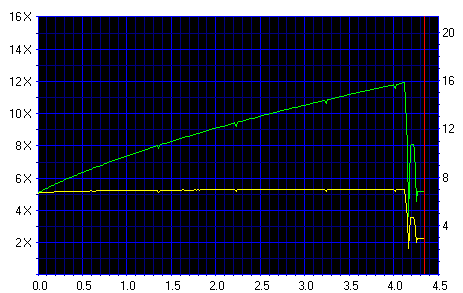

"Gyári" DVD-lemez olvasása -- klikk a pontos eredményekhez!
Referencia DVD-R lemezünk olvasása -- klikk a pontos eredményekhez!
Referencia CD olvasása -- klikk a pontos eredményekhez!
Az ASUS kulturáltan, csendben végezte a rábízott feladatokat -- az írás és az olvasás is rendben zajlott. A fenti grafikonokból kivehető, hogy a gyári DVD-lemez beolvasásának vége felé -- azaz a korong pereménél -- a meghajtó némileg elbizonytalanodott. Szerencsére nem lett olvasási hiba az eredmény, de azért láthatóan és érezhetően belassult a munkafolyamat. Hangos kompakt lemezünk beolvasása gyorsan zajlott: 2 perc és 19 másodperc telt el a 438 MB lementésével! A DVD film legrebbelésével viszont megkínlódtunk: 2-2,1-szeres sebességet ért itt el a meghajtó.
