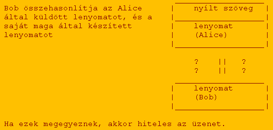

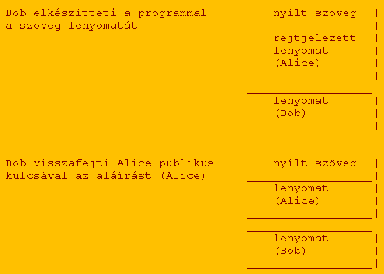

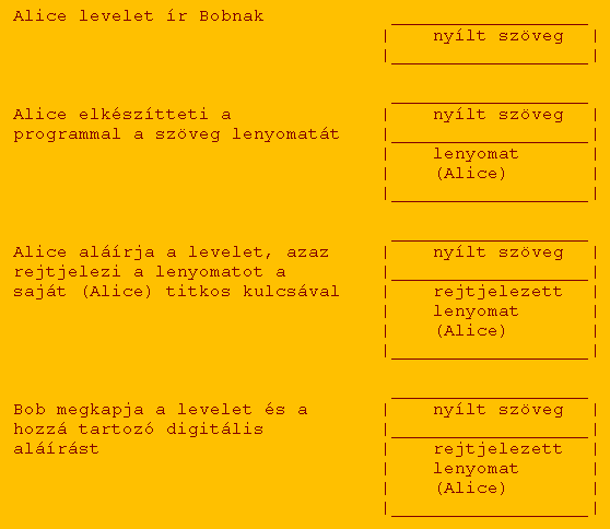

A rejtjelező algoritmusokon alapuló protokollok közé tartozik a digitális aláírás is. Itt is rejtjelezés történik, de nem az üzenet tartalmát (szövegét), hanem csak az abból nyert ún. lenyomatot (hash, message digest) titkosítjuk. A lenyomat előállításánál olyan algoritmusokat alkalmazunk, amelyekre igaz az, hogy egy lenyomat és a hozzá tartozó szöveg gyakorlatilag egyértelműen megfeleltethetők egymásnak (ennek is megvan a maga matematikai háttere), azaz akár egyetlen betű változtatásával is teljesen más lenyomat képződik a szövegről (tehát ha valaki illetéktelen próbál módosítani a szövegen, az kiderül a lenyomat változásából). Ez biztosítja a sértetlenséget. Ilyen algoritmusok ma az SHA-1 és az MD5. A lenyomatból akkor lesz digitális aláírás, ha azt a fél a saját titkos kulcsával rejtjelezi. Ez biztosítja a hitelességet és a letagadhatatlanságot. A digitális aláírás tehát gyakorlatilag megfelel azoknak az elvárásoknak, amiket egy kézi aláírásnak is nyújtania kell.

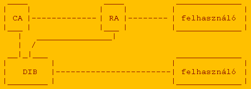

A Nyilvános Kulcsú Infrastruktúra (szoftver-hardver együttesnek) legfontosabb feladata az ún. tanúsítványok kiállítása. A tanúsítványban (certificate) a fél neve van hozzárendelve a fél publikus kulcsához. Ezt a hozzárendelést a Tanúsítványkiadó (Certification Authority - CA) végzi el miután megkapta a Névadótól (Registration Authority - RA) a szükséges adatokat (pl. fél egyedi neve, fél lakhelye, fél munkahelye stb.), s a tanúsítványt a Névtárban (Directory Information Base - DIB) helyezi el. Különböző megoldások léteznek, a tanúsítvány is többféle minősítésu lehet, s ettől függően többféle módon történhet a regisztráció is (a magyar szabályozást ld. alább). A legegyszerubb esetben elég interneten keresztül bejelentkezni, s megadni a kért adatokat, de komolyabb tanúsítványoknál a fél személyes megjelenése, arcképes igazolvánnyal történő azonosítása szükséges, s az általa megadott adatok közjegyzői ellenőrzés után kerülnek csak feldolgozásra. A kommunikáció során ezen tanúsítványok léte (ellenőrzése) biztosítja a felek számára azt, hogy a másik fél létezik, s valóban az, akinek kiadja magát.
