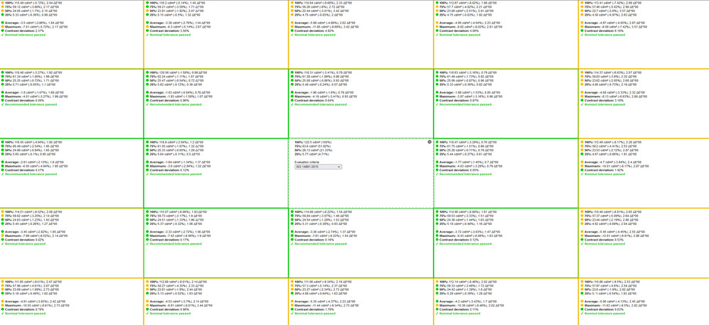

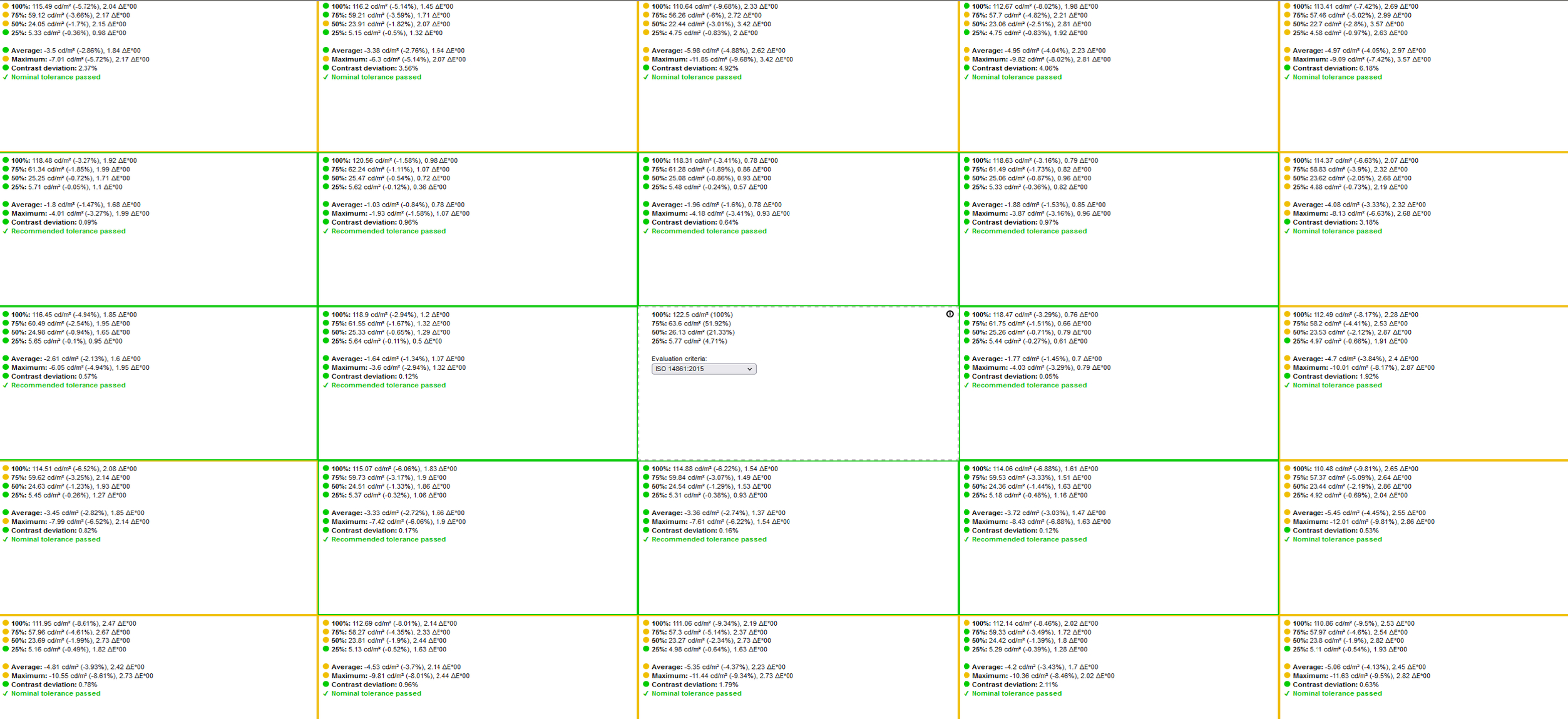

A keretbe épített LED-ek által biztosított maximális fényerő a hivatalos termékspecifikáció szerint 250 cd/m², úgyhogy kellemes meglepetést okozott, hogy 299,8 cd/m²-t tudtunk kicsiholni belőle. A modell egyébként a HDR anyagok megjelenítését nem támogatja, és beltérre ekkora fényesség bőven elég az SDR tartalmakhoz. A legkisebb fényerő 18,4 cd/m², amely elég kicsi ahhoz, hogy sötétben se legyen zavaró, ha valaki mondjuk mellettünk pihenni szeretne. A háttérfény eloszlása ezúttal sem teljesen homogén, de e tekintetben nincs miért szégyenkeznie a monitornak. Az egyes képernyőtartományok fényereje közötti eltérés méréseink szerint maximum 9,8 százalék, ami (sajnos) teljesen rendben van a mai mezőnyben. Ennél is lényegesebb, hogy zavaró felhősödés, foltosodás nem tapasztalható.

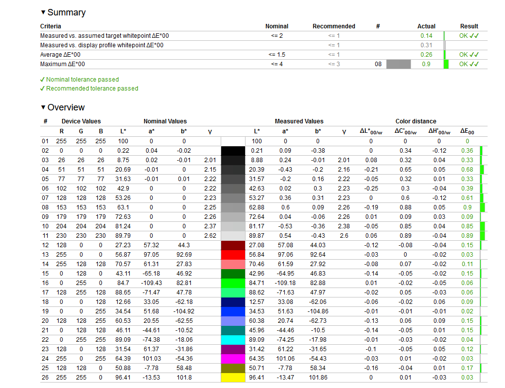

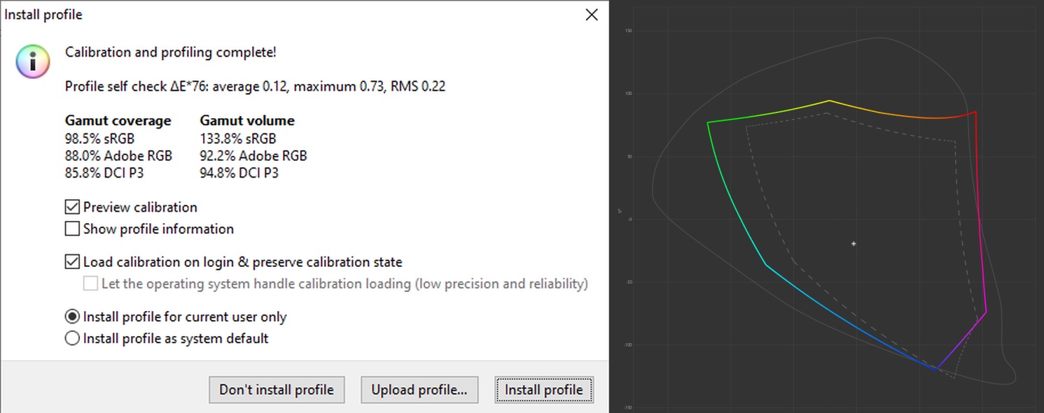

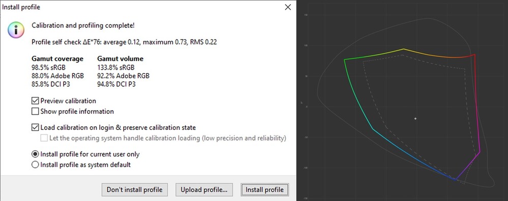

Ezek után a célértékeket (120 cd/m² fényerősség, 6500 K színhőmérséklet, 2,2 gamma) próbáltuk megközelíteni, illetve persze a lehető legnagyobb színpontosságot elérni, ami pazarul sikerült: a színhőmérséklet 6600 K, az átlagos delta E 0,26, a legnagyobb delta E pedig 0,9 lett, ebben a termékcsaládban ezek remek értékeknek számítanak! A kontrasztra sem lehet panasz, hiszen a fényerő 120,5 cd/m² lett 0,029 cd/m² feketeszint mellett, így a valós kontraszt 4162,2:1. A képen a színtérlefedettség látható: a szürke szaggatott vonal jelzi a referencia színteret, míg a színes alakzatok a mért színteret ábrázolják. Eszerint a kijelző 133,8 százalékban fedi az sRGB színteret, de ezen belül a számottevő pontosság 98,5%, ami monitorok esetében nagyon jónak minősül.
