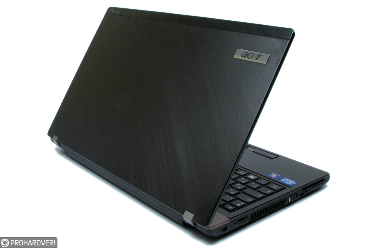

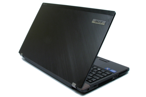

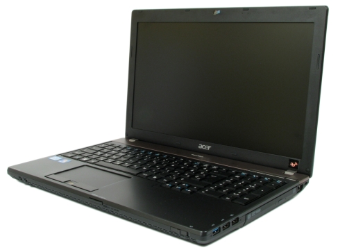

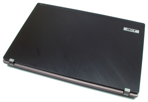

A kinézet első pillantásra nem sokat változott, hiszen ugyanaz a fekete és szögletes forma néz velünk szembe az asztalon, mint szűk másfél évvel ezelőtt, ám a vonások finomodtak, és a külsőt megpróbálták feldobni egy kis szálcsiszolt alumíniummal. Ez sikerült is, cserébe kiválóan gyűjti az ujjlenyomatokat. Hozzányúltak a zsanérokhoz is, valamint a fedél alól ezen a ponton kikandikál a billentyűzet feletti barnás, pezsgőszínre hasonlító alumíniumborítás is, ami tovább színesíti az amúgy sötét öltönybe burkolt irodai munkást.
Szerencsére a kijelző még mindig szép nagy szögben nyílik, de a képek alapján ezen a téren vesztett pár fokot elődjéhez képest, pedig a 180 fokról már akkor sem álmodhattunk. A kijelző keretével kapcsolatosan további kritikát is meg lehet fogalmazni, például a széles kávát, ami egy kicsit furcsán érdes (de legalább matt) műanyagból készült. Cserébe felépítése masszív, nehezen hajlik, és nem is remeg ultrabookos módon, ami annak az érdeme, hogy ennél a sorozatnál a gyártónak nem a minél vékonyabb fedél kialakítása volt a fő szempont.

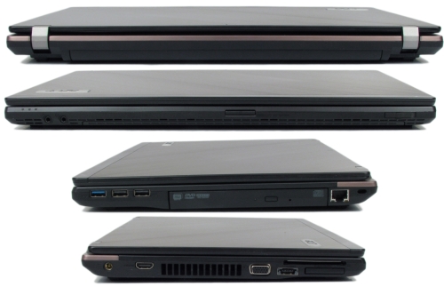

A TravelMate nem túl vékony, ellenben meglehetősen vaskos, de ennek eredménye, hogy csatlakozók terén bőven kijut nekünk a jóból. A bal oldalon a töltő tápcsatlakozója mellett HDMI és VGA kimenet foglal helyet, majd a sorban egy USB 2.0-val kombinált eSATA csatolófelület következik. Ezt fogja közre az ExpressCard foglalat és a SmartCard olvasó nyílása, tehát üzleti szemmel nézve rendesen el vagyunk eresztve. Már csak azért is, mert a jobb oldalon három darab USB kapu sorakozik, melyből egy 3.0-s szabványra épül, valamint itt (pontosabban az ODD másik felén) helyezkedik el a Gigabit Ethernet csatlakozó és a Kensington zár helye is. Már csak az előlapon, annak is bal oldalán, az állapotjelző LED-ek alatt fért el a dupla 3,5 mm-es jack csatlakozó, középen a négy az egyben kártyaolvasó, míg jobb oldalon a vezeték nélküli eszközök fizikai kapcsolója és LED-je trónol. A hátlapra az akkumulátor miatt nem kerülhetett semmi.

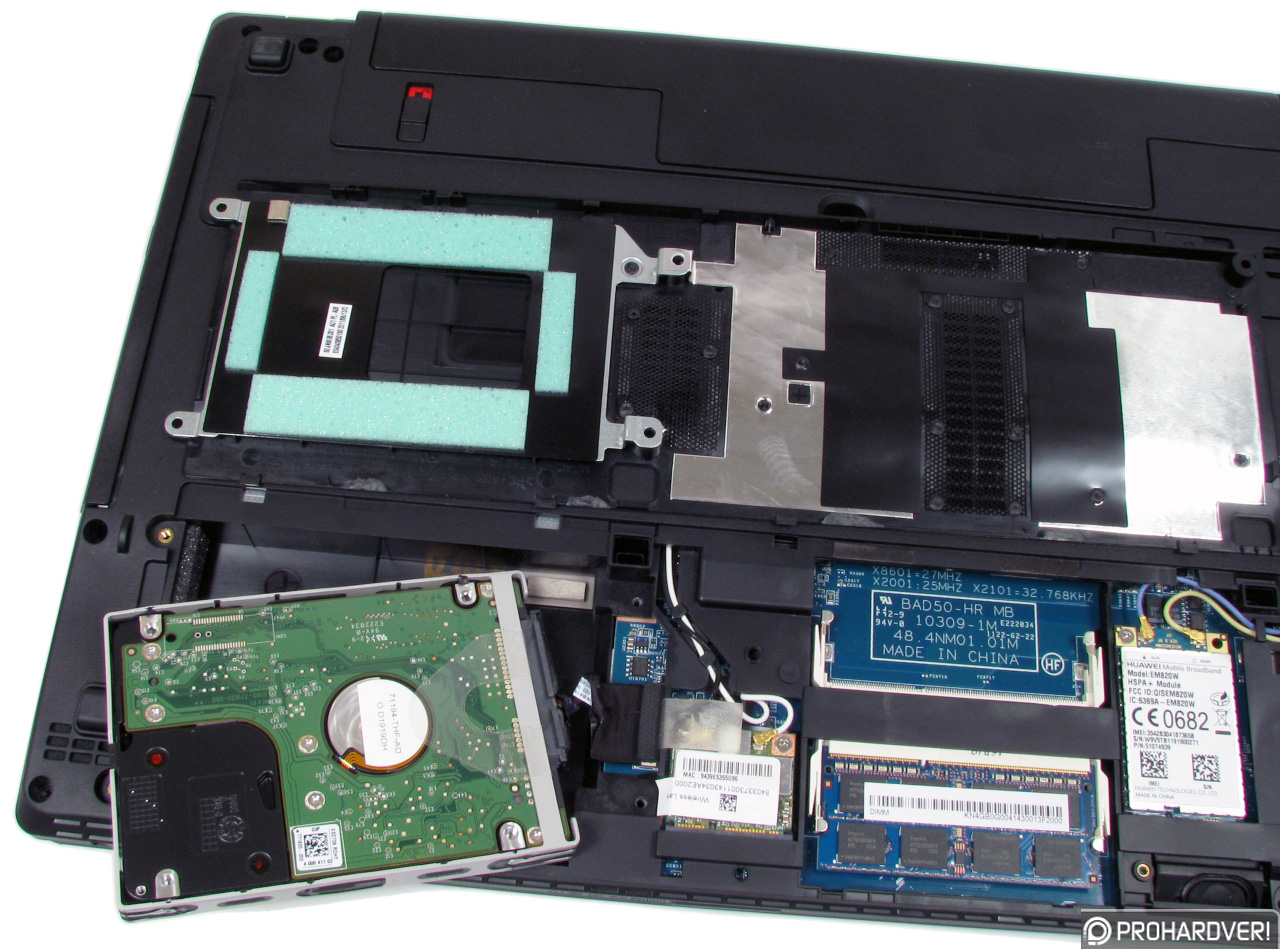

A notebook alját bővíthetőség szempontjából vizsgálva "full control" jogot kapunk, tehát az akkumulátor cseréje és az optikai meghajtó kivétele gyakorlatilag csak pár másodpercet vesz igénybe. Ugyanígy nem igényel sok időt a memória vagy a merevlemez cseréje, de ehhez a művelethez már egy csavarhúzóra is szükség lesz. Érdemes azonban még egy picit elemezni a hátlapot, mert egy-két érdekességet még fel lehet fedezni. Ilyen például a nagy "A" betűvel és ProDock felirattal jelzett gumiablak, ami nem más, mint a port replikátor csatlakozója, mely opcionálisan vásárolható meg, ha van rá igény.
A hűtéshez szükséges hűvös, friss levegőt a ventilátorok hagyományosan az itt található nyílásokon szívják, nem pedig a billentyűk között. Ennek oka, hogy a klaviatúra folyadékálló kivitelben készül, tehát lényegében elszigeteli a belső alkatrészeket a billentyűzetre borított folyadékoktól. Illetve nem csak elszigeteli, hanem az erre a célra fenntartott csatornákon (melyek az alul található lecsavarozható fedél környékén találunk) a kiborult löttyöt elvezeti a notebook alá. Mindez persze nem jelenti azt, hogy a TravelMate billentyűzete bírja a kerti slaggal locsolást, de nagyjából 1-2 deci folyadékkal képes megbirkózni. Az ilyen és ehhez hasonló eseményeket követően a biztonság kedvéért javasolt a billentyűzet komplett cseréje és az esetleges károk felmérése, ahogy ez más gyártók hasonló termékeinél is melegen ajánlott.

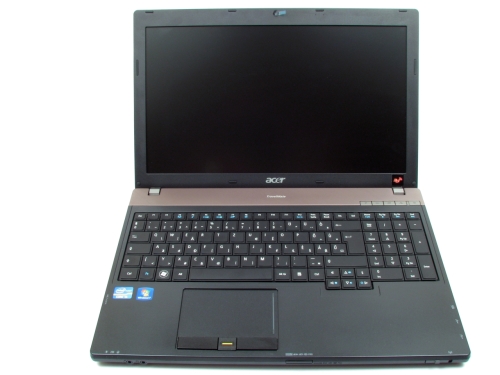

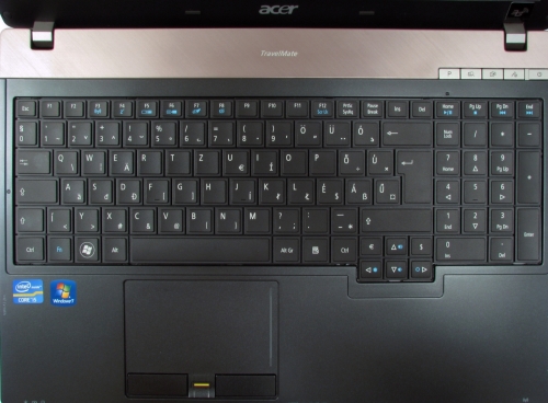

A vaskos, csak határozott mozdulatokra engedő zsanérokkal ellátott fedelet felnyitva sem idegen a szemünk elé táruló látvány. A billentyűzet felett helyet foglaló díszítőelemről már beszéltünk, ám azt nem említettük, hogy továbbra is itt találhatók a gyorsgombok, mint az akku üzemidejét meghosszabbító PowerSmart, a mikrofonnémítás, továbbá az InstantView és Acer Backup Manager indítására szolgáló billentyűk, valamint maga a bekapcsológomb is.
A csuklótámasz és a billentyűzet körüli rész szerencsére nem a káva érdes műanyagját kapta, hanem egy sokkal finomabb tapintású változatot. A touchpad süllyesztett, így használat közben mindig tudni fogjuk, hogy hol a határ, továbbá kisebb rá az esély, hogy gépelés közben valamelyik ujjunkkal véletlenül megérintsük. Ezzel szemben a billentyűzet egy síkban van a csuklótámasszal (egy kis keretet ez is kapott), ennek ellenére becsukott állapotban sem ér hozzá az egyébként matt felületű kijelzőhöz, hála a káva szélein elhelyezett távtartó bakoknak.

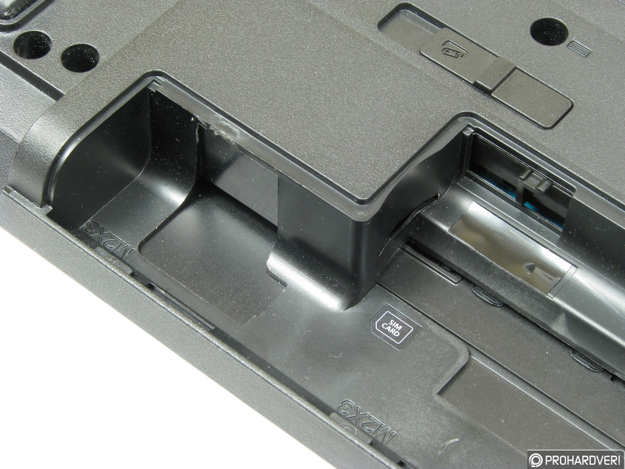

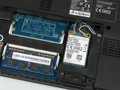

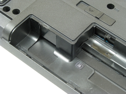

Legfontosabb eleme a konfigurációnak a beépített Huawei EM820W mobilinternet modul, mely a 21 megabites letöltési sebességet kínáló HSPA+ hálózatokat is támogatja (a SIM kártya foglalata az akkumulátort kivéve érhető el). Más szempontból nézve a TM8573 leginkább átlagosnak mondható, de gyengének semmiképp sem. A Core i5-2430M nem nevezhető ritka darabnak, a 4 GB memória pedig ezen a szinten már a kötelező minimum, de ez a páros abszolút kielégítő teljesítményre képes.
A memóriával kapcsolatban meg kell említenünk, hogy a 4 GB egyetlen DDR3 SO-DIMM modulból áll, mellé pedig még egy behelyezésére nyílik lehetőség, tehát igény szerint 8 GB-ra bővíthetünk. A grafikus kártya processzorba integrált darab, így nagy csodát nem várhatunk tőle, de akinek ez kevés, felár ellenében megvásárolhatja a konfigurációt dedikált NVIDIA GeForce GT 540M grafikus vezérlővel és Optimus technológiával. Bármelyiket is választjuk, ugyanazt a matt felületű, 15"-es, 1366x768 felbontású kijelzőt kell meghajtaniuk. A merevlemez (melyre még később visszatérünk) szintén átlagos, mind 500 GB-os tárkapacitását, mind 5400-as fordulatszámát tekintve. Szintén felár ellenében 750 GB-os HDD választható hozzá.

Kezdjük a sort a touchpaddal! A kétgombos és a kor követelményeinek megfelelő multi-touch képességekkel megáldott tapipad két gombja közé ékelték be az ujjlenyomat-olvasót, a korábbi TravelMate gépekhez hasonlóan. A gombok kicsit hosszú úton, de finoman működnek, nyoma sincs a korábbi kattogásnak. Az érintőmező felülete is rendben van, akárcsak érzékenysége és reakcióideje. Sokat javult a korábbi modellhez képest a numerikus résszel megáldott billentyűzet is. A gombok útja továbbra is rövid, de a nyomásponttal mostmár nem volt baj. Sajnos a szögletes, lépcsőzetes gombkialakítás nem változott, ez hosszú távon kényelmetlen, előbbi pedig növeli a félreütések számát, az egy időben több gomb lenyomásának lehetőségét. Jó hír viszont, hogy a kurzorgombok méretét megnövelték, nem ragaszkodtak hozzá, hogy ennek a blokknak az alsó része egy vonalban legyen a többi gombbal.
Összességében a beviteli részleg sokat javult, kiváltképpen a touchpad. Ami a cseppálló billentyűzetet illeti, még van hova fejlődni, de ez a megállapítás már nem a működésre vonatkozik, hanem leginkább a megjelenésre, ami a könnyebb gépelést is elősegítené. Ötletesek viszont a Num Lock és Caps Lock bekapcsolt állapotát jelző LED-ek, melyek közvetlenül az adott gombok mellett vagy felett helyezkednek el.

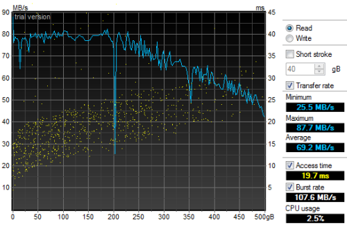

Megígértük, hogy a merevlemezre visszatérünk bővebben. Ezt nem csak a teljesítmény mérésének okán tesszük, hanem itt említenénk meg a DASP (Disk Anti-Shock Protection) merevlemez-védelmet is. Vállalati környezetbe szánt notebookoknál különösen nagy figyelmet szentelnek a winchester megóvásának, az Acer pedig meglehetősen régóta alkalmazza a megoldást, úgy tűnik, hogy sikeresen. A védelem többszintű, azaz a szabadesés-érzékelős megoldás mellett a winchester alatt megerősítették a borítást, valamint magát a merevlemezt is egy gumikeretben helyezik el, ami az apró rezgéseket tompítja.
Western Digital Scorpio Blue WD5000BPVT-22HXZ (500GB, 5400 rpm, 8 MB, SATA 3 Gbps)
Nos, ami a teljesítményt illeti, nem voltak nagy elvárásaink, különösen az SSD-k korában. Ha már SSD nincs, azért egy 7200-on pörgő winchestert szívesebben láttunk volna az 5400 fordulat/perc teljesítményű WD Scorio Blue helyén.

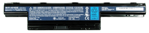

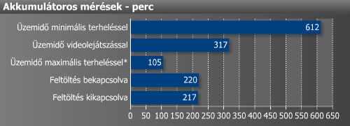

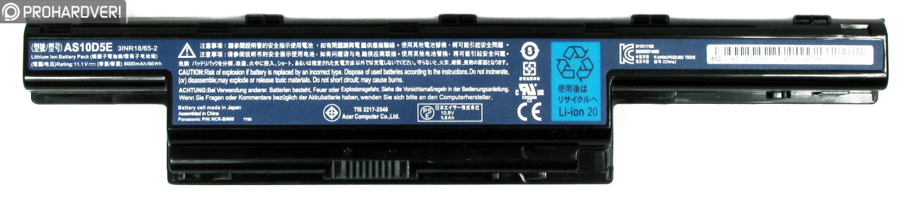

Az Acer egyik jellemző elnevezése a TimelineX, amit csak azok a konfigurációk kapnak meg, melyek képesek megadott körülmények között legalább 8 órás üzemidő elérésére. Az általunk tesztre kapott példány is megkapta ezt a jelzőt, így kíváncsian vártuk, milyen eredményt kapunk a gyári hatcellás, 66 Wh teljesítményű telepet izzasztva.
6 cellás, 66 Wh akkumulátor
A TimelineX esetében mindig számítani kell arra, hogy az akkumulátoros mérések nem kevés időt fognak felemészteni. Úgy tűnik, most sem kellett csalódnunk, ugyanis a Sandy Bridge megtette hatását. A legkisebb energiafelvételt igénylő tesztben (minimum fényerő és kikapcsolt hálózati lehetőségek) 10 óra 12 perces üzemidőnek örülhettünk, ami alaposan túlszárnyalta az előrevetített 8 órát. Nem szerepelt rosszul az összeállítás a videós teszten sem: Full HD felbontású anyagot 317 percen keresztül volt képes lejátszani minimum fényerő mellett. Filmnézésre sem rossz választás tehát a TimelineX, az öt és negyed óra egy egész estét betöltő mozizásra is elegendő.
Maximális terhelés mellett (teljes fényerőn, bekapcsolt Wi-Fivel) csak 105 percig dolgozhattunk, ennél egy picivel viszont többet vártunk volna, de tulajdonképpen extrém mértékű dolgokhoz előbb-utóbb úgyis szükség lesz egy konnektorra. Az akku feltöltése kicsivel többet, mint három és fél órát vett igénybe.
