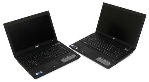

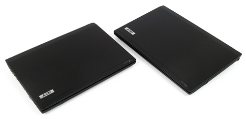

Májusban, nem sokkal színre lépése után próbáltuk ki az Acer Aspire TimelineX notebookcsaládot. Az elsősorban otthoni felhasználásra szánt masina nagyon sikeres startot vett. Az Acer az Aspire mellett fenntart egy vállalti sorozatot is, a TravelMate-et, ráadásul ebben a vonulatban is van már TimelineX. Hozzánk a 14 hüvelykes és a legnagyobb, 15,6 hüvelykes modell, vagyis a 8472 és a 8572 érkezett egy mustrára. Külsőre rögtön látszik a gépeken a „biznisz klasszba” tartozás. Fedelük matt, formatervüket egyszerű, határozott vonalak és élek határozzák meg. A külső borításra egy igényes és diszkrét Acer címke került. Tapintásra kellemes a fedél, érezni, hogy nem sima műanyag, hanem alumínium-magnézium ötvözet. Ugyanilyen anyagból készült a gépek váza is.
Felülről és szemből nézve látszik, hogy a 14 hüvelykes 8472 és a 15,6 hüvelykes 8572 között azért van némi méretbeli különbség. Elsősorban szélességben, ahol a 8572 éppen egy hüvelykkel nagyobb. Emellett mélységük és vastagságuk szinte megegyezik, a nagyobb gép pedig 200 grammal nehezebb. Homlokzatukon csak a kártyaolvasót és pár LED-et találtunk balra tolva. Hátsójukat méretes akku tölti ki.

Vállalati vonalon nem a szépség vagy a szín a vásárlást meghatározó fő faktor, így a TravelMate TimelineX-ek egyszerű, sötét fedeléhez egyszerű, sötét belső tartozik. Minden – és ebbe a monitor is beletartozik – matt, nincsenek díszbetétek, csupán a bekapcsoló, illetve a vezeték nélküli hálózati eszközöket és az energiatakarékos profilt előhívó gombok krómszerű színe emelkedik ki az ingerszegény szürkeségből. Lehet, hogy egyesek ezt a mininál formatervet elegánsnak tartják majd, szerintünk viszont lehetne azért szebbre is szabni, lásd a Dell vagy a HP üzleti gépein. Persze a nagy ThinkPadek legalább olyan unalmasak, mint a TravelMate TimelineX-ek...
Az ügyesen megtervezett zsanérnak köszönhetően a notebookok jó nagy szögben nyithatóak. Kicsit tapogatva, barátkozva a gépekkel teljesen más benyomást keltettek, mint Aspire társaik. Hogy jobbat-e vagy rosszabbat, azt nehéz megmondani. A formatervben nekünk jobban bejött a z Aspire-ök sötét-világos kombinációja, viszont a TravelMate-ek általános minőségérzete sokkal jobb volt. Nem csoda, hogy stabilabbnak tűnt az alumínium-magnézium vázas ház, az óriási akkumulátor és a matt kijelző pedig adott egyfajta komolyságot a masinának, amit a komor formaterv tovább hangsúlyozott. Szóval az első benyomásaink jók voltak. Bár nem kápráztatott el a masina, de van egy olyan érzésünk, hogy nem is ez volt célja az Acernek.
