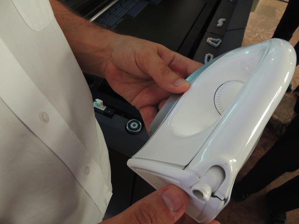

Gyári vasalónak tűnik, pedig csak egy prototípus

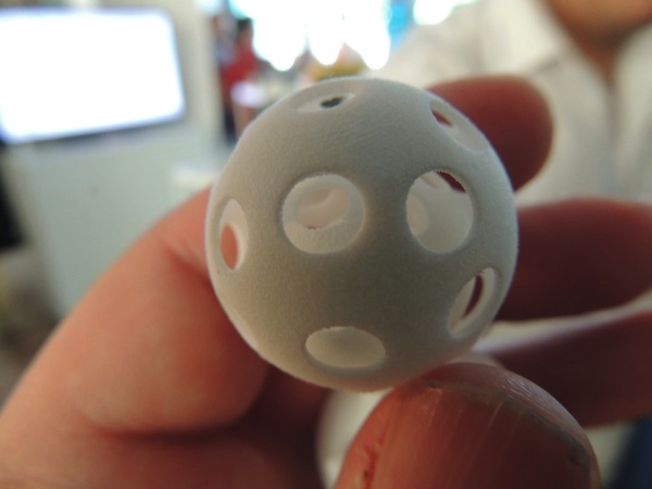

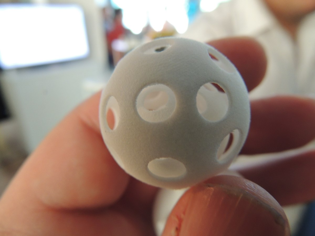

Támaszanyag nélkül nem lehetne három gömböt egymásba ágyazni. A minta STL eljárással készült.
Még drágábbak az Objet 3D nyomtatók, melyek helyi, pontonkénti megvilágítást alkalmaznak, ilyen a professzionális használatra tervezett Objet500 Connex. A tárgyasztalra egy összetett fej rakja le a fényérzékeny műgyanta cseppeket, melyeket UV fénnyel azonnal meg is szilárdít. Egy időben két tartályból dolgozik, egyikben lehet támaszanyag is, így tetszőleges összetettségű testeket képes előállítani. A nagy felbontás (600×600×1600 dpi) lehetővé teszi, hogy igen finom felületekkel dolgozzon, egy modellen belül a megvilágítás variálásával különféle rugalmasságú szakaszok is kombinálhatók vele. Tucatnyi különféle tulajdonságú anyagból választhatunk jelenleg, de egy tárgyon belül csak egyazon szín árnyalatait tudjuk előcsalogatni, inkább anyagminőségben és pontosságban, semmint színben kínál választási lehetőséget a rendszer.
