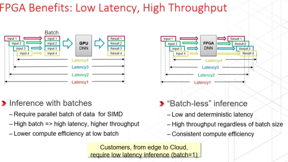

Az FPGA-k általános előnye viszont a SIMD feldolgozókkal ügyködő lapkákhoz képest a késleltetés. Amíg a vektormotorok hatékony kihasználáshoz a beérkező feladatokat fel kell fűzni, addig az FPGA esetében ez nem szükséges. Ez a Xilinx szerint konzisztens teljesítményt garantál, alacsonyabb késleltetés mellett, ami az autógyártóknak talán az vezetéstámogató rendszereknél még nem annyira kritikus, de a vezetést automatizáló rendszerek esetén már az lesz.
Általánosságban szemlélve sem az ASIC, sem az FPGA nem ideális. Mindkettőnek vannak előnyei és hátrányai. Hardveres szempontból viszont az FPGA-nak alapvetően ott van a késleltetésre és a konzisztens teljesítményre vonatkozó előnye a SIMD feldolgozókat bevető megoldásokkal szemben. Azt persze még nem taglaltuk, hogy egy ASIC is lehet késleltetésre optimalizált, kérdés azonban, hogy az adatpárhuzamos végrehajtásra kialakított lapkákhoz képest mennyi teljesítményt tud megőrizni egy ilyen váltással.
