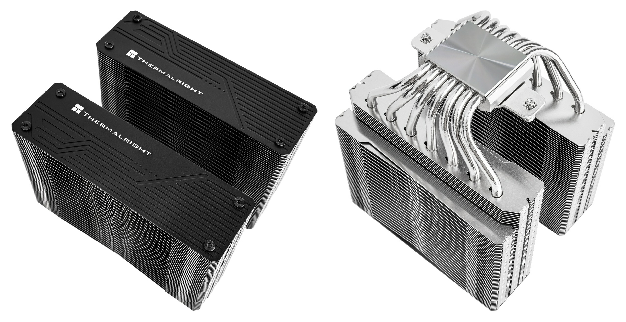

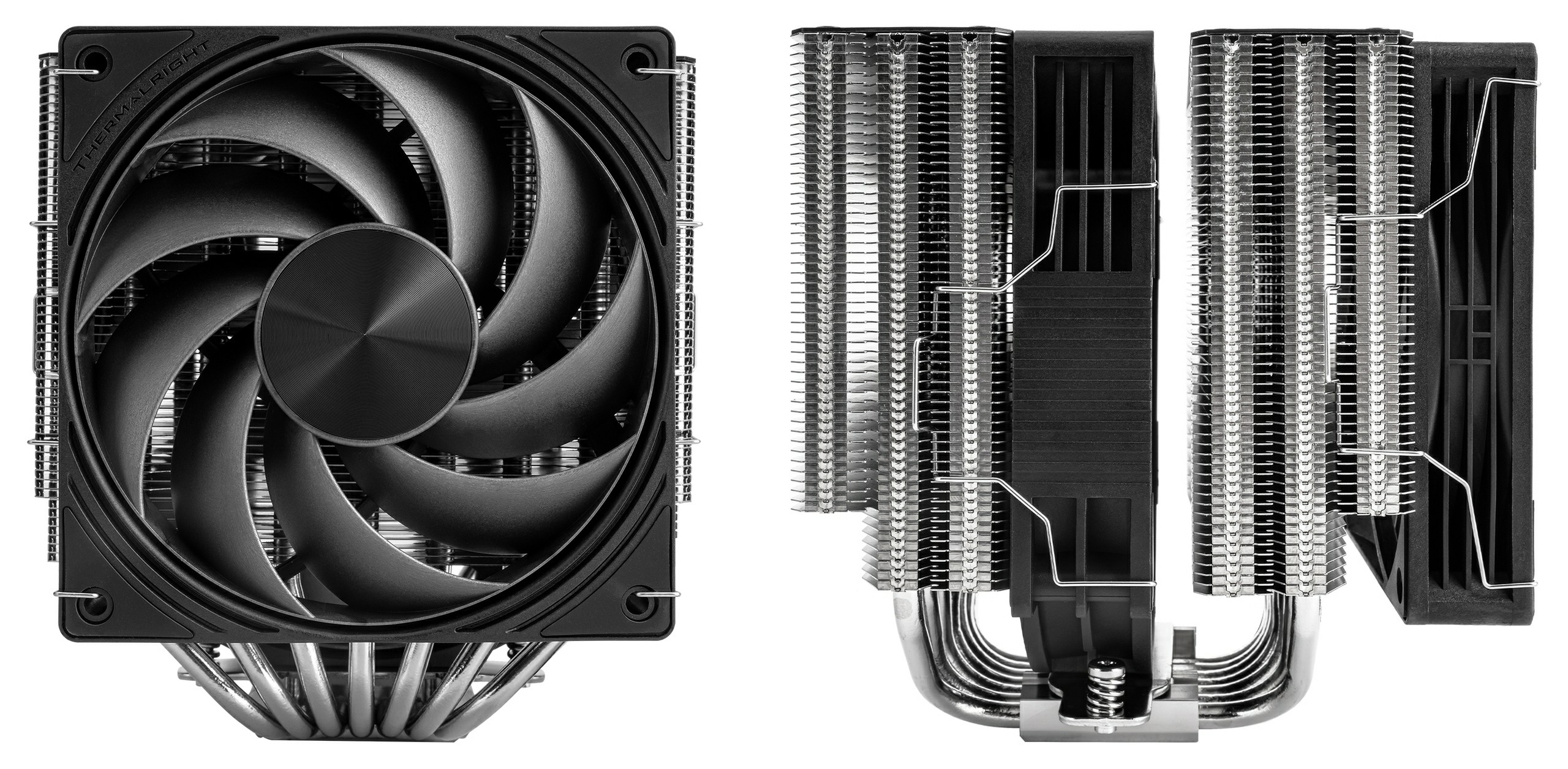

A korábbról már ismert Frost Tower 120-nak jött egy combosabb testvére.
A Thermalright kínálatában felbukkant a Frost Tower 140-ként jegyzett processzorhűtő, ami ikertornyos kialakítással rendelkezik, és cirka 250-260 wattos TDP-ig jelenthet adekvát alternatívát.
A készre szerelve 158 mm magas, 146 mm széles, illetve 140 mm mély konstrukció hét darab, 6 mm-es átmérővel megáldott hővezető csővel kapcsolja a fekete fedőlemezzel ellátott alumíniumbordákat a nikkelezett réztalphoz, és lamelláira két, kereteik sarkaiban rezgéselnyelő gumibetétekkel érkező (dupla golyóscsapágyas) ventilátort fogattak fel push-pull konfigurációban.
Az elöl lévő, 120 x 120 25 mm-es TL-N12-R9 szélgép percenkénti fordulatszáma 2400-ig srófolható fel a négytűs vezérlésnek hála, és 85,35 cfm-es maximális légszállításához 2,95 mmH₂O statikus nyomás párosul, 33,3 dB-es zajterhelés kíséretében. A középen szolgálatot teljesítő, TL-N14D-R7 típusjelű légkavaró 140 x 140 x 27 mm-es, és forgási sebessége 1850 rpm-ig növelhető, mely értékhez 120 cfm-es légszállítás, 2,4 mmH₂O statikus nyomás, valamint 36,25 dB-es hangerő tartozik.
Ez egyelőre kérdéses, ám a múltból kiindulva valószínűleg korrekt árazású terméket Intel LGA115x, LGA1200, LGA1700, LGA1851, LGA2011, LGA2066, illetve AMD Socket AM4, AM5 tokozásokra helyezhetjük fel.
