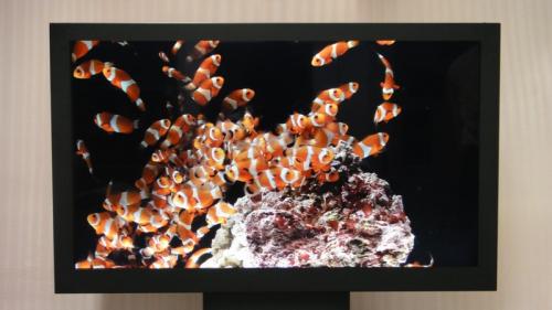

A másik újdonág egy 10 és 23 hüvelykes méretekben bemutatott 3D megjelenítő, mely szemüveg nélküli térhatású látványt kínál. Az ezt lehetővé tevő eljárás lényege, hogy a 3D-s képek előállításához használt megvilágítás az LCD panel és a normál, 2D-s képek között helyezkedik el, így a kétféle látvány közt a háttérvilágítások kapcsolásával lehet váltani. A két szembe a szórási mintának megfelelően kerül a megfelelő kép, így alakítva ki a térhatású érzetet. A 24”-es típusnak hat nézőpontja van, felbontása 960x360 pixeles, fényereje legfeljebb 86 cd/m²-es, a látvány pedig 80 és 160 cm között a legjobb. 2D-s módban a felbontás 1920x1080 képpontosra, a fényerő pedig 192 cd/m²-re nő. Az új technológiát később 4-30 hüvelykes képernyőméretig kívánják felhasználni, ám kereskedelmi forgalomba állítására még néhány évet biztosan várni kell.
A szemüveg nélkül is élvezhető 3D-s képernyő
