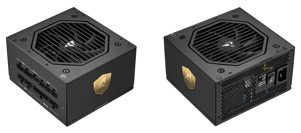

Moduláris Sharkoon tápok jöttek 12V-2x6 csatlakozóval
A német cég ATX-es és SFX-es megoldásokkal adott magáról életjelet, amik 750-től 1200 wattig fedik le az igényeket.
A Sharkoon kínálatában két új, teljesen moduláris tápszéria jelent meg, amelyek az ATX 3.1 szabvány szerint készültek, így lapos kivitelű kábeleik közül az egyik végén natív 12+4 tűs 12V-2x6 konnektor csimpaszkodik, és 2 éves garanciával kerülnek értékesítésre.
Az ATX formátumú, 150 x 140 x 86 mm-es méretekkel rendelkező sorozatot Rebel P20-nak hívják, és 750, 850, 1000, illetve 1200 wattos kapacitásokkal választható. Míg a két szerényebb teljesítményű változat Cybenetics Gold, addig a két combosabb Cybenetics Platinum minősítéssel büszkélkedhet, és az OCP, OVP, UVP, SCP, OTP, valamint OPP védelmekkel ellátott, japán kondenzátorokat használó elektronikákat egy 120 mm-es, folyadékcsapágyas ventilátor igyekszik hűvösen tartani, ami alacsony terhelésen leállítja a motorját az abszolút némaság elérésének érdekében. A 110, 130, továbbá 160 eurót kóstáló újdonságok 12 voltos ága modelltől függően 62,5, 70,8, 83,3 és 100 amper leadását ígéri.

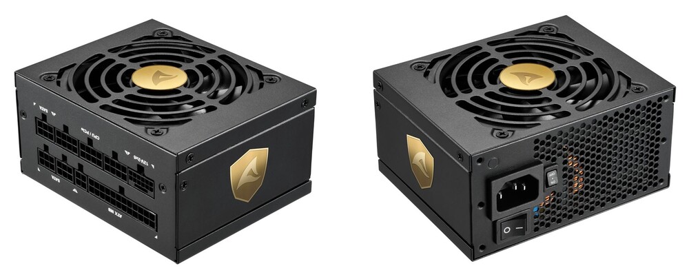

A kompakt gépek gazdáit célzó Rebel P20 SFX értelemszerűen SFX-es, 100 x 125 x 63,5 mm-es fizikai dimenziókkal bír, és félpasszív működést támogató, 92 mm-es légkavarója ugyancsak folyadékcsapágyat kapott. A 750, 850 és 1000 wattos verziókban gyártott konstrukció egységesen Cybenetics Platinum besorolással érkezik, de a többi lényegi specifikációja megegyezik testesebb rokonáéval. A már megvásárolható státuszban lévő termék különböző variánsaiért 160, 170 és 200 eurót kérnek a pénztárnál.
Sharkoon Rebel P20/Rebel P20 SFX 750 W
Kimenet +5 V +3,3 V +12 V -12 V +5 Vsb
Max. terhelés 20 A 20 A 62,5 A 0,3 A 3 A
Max. kombinált terhelés
100 W 750 W 3,6 W 15 W
750 W
Sharkoon Rebel P20/Rebel P20 SFX 850 W
Max. terhelés 20 A 20 A 70,8 A 0,3 A 3 A
100 W 849,6 W 3,6 W 15 W
850 W
Sharkoon Rebel P20/Rebel P20 SFX 1000 W
Max. terhelés 20 A 20 A 83,3 A 0,3 A 3 A
100 W 999,6 W 3,6 W 15 W
1000 W
Sharkoon Rebel P20 1200 W
Max. terhelés 20 A 20 A 100 A 0,3 A 3 A
100 W 1200 W 3,6 W 15 W
1200 W
Sharkoon Rebel P20 750 W 850 W 1000 W 1200 W
Főcsatlakozó 20+4 tűs
ATX 12V 4+4 és 4+4 tűs
Floppy -
Periféria 1
SATA 11
PCI Express (6+2 tűs) 4
12VHPWR (12+4 tűs) 1 (450 watt) 1 (600 watt)
Sharkoon Rebel P20 SFX 750 W 850 W 1000 W
ATX 12V 4+4 és 8 tűs
Floppy -
Periféria 1
SATA 8
PCI Express (6+2 tűs) 2
