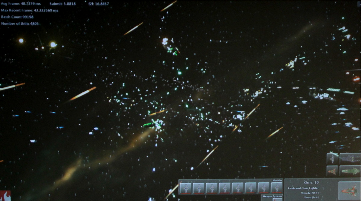

A problémákat az Oxide Games szemléltette is egy StarSwarm nevű demonstrációval, ami tulajdonképpen a Nitrous motor nagyon korai (pre-alpha) változatára épül. Mivel itt egy technikai bemutatóról volt szó a modellek nem voltak túlságosan részletesen kidolgozva, amin a művészek nyilván sokat javíthatnak, de egyelőre ennyivel kell beérni. A program azonban így is nagy sikert aratott, mivel megmutatta, hogy miképp nézhet ki egy olyan stratégiai játék, ami százezer kötegelt paranccsal dolgozik. Ez gyakorlatilag tízszer több mint amennyit ma egy játékban láthatnak a felhasználók. A demonstráció egyébként két fél csatáját mutatta be, nyilván ezúttal két mesterséges intelligencia vívott egymással, de ez reprezentálja, hogyan lehet majd játszani. A Mantle API-t használó példaprogram egyébként a következő év első negyedévében letölthető lesz, így bárki eljátszhat vele.

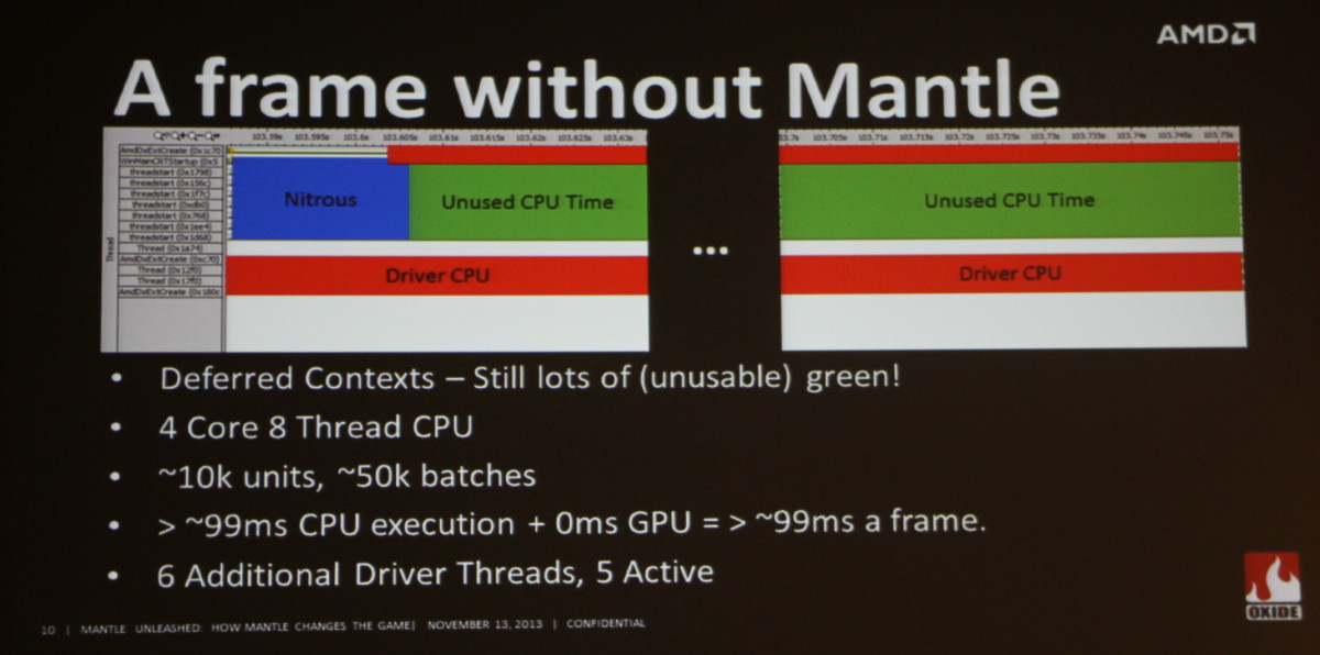

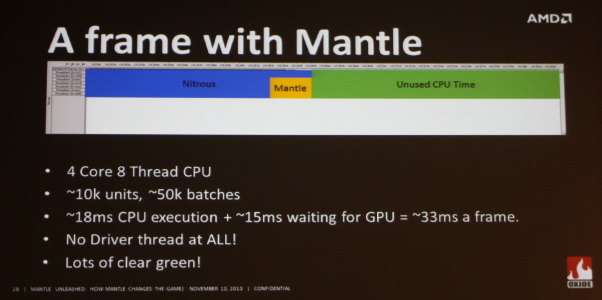

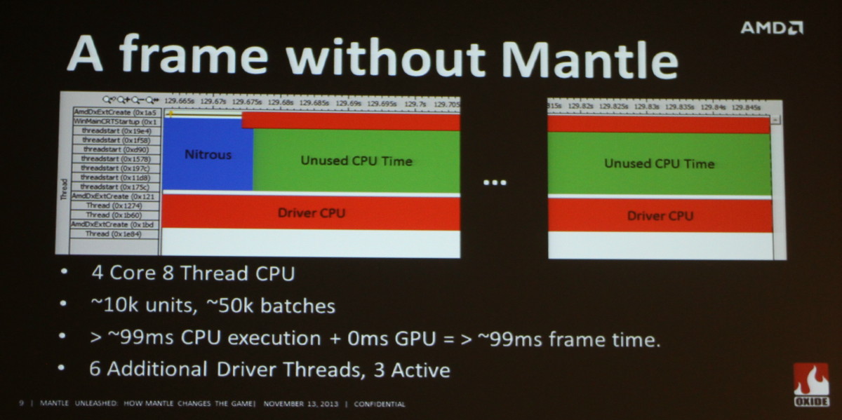

Az Oxide Games végzett egy kis összehasonlítást is, így készítettek egy ötvenezer kötegelt paranccsal dolgozó jelenetet tízezer egyedi egységgel. A DirectX 11-es kód 99 ezredmásodpercnél is tovább számolt egy képkockát, és a deferred context bevetése sem segített ezen, csupán a driver hat programszálából nem három, hanem öt volt aktív. Mindez egy Intel Core i7-4770K processzoron futott, amelynek láthatóan rengeteg kihasználatlan erőforrása maradt. A Mantle API ugyanezekkel a feltételekkel 33 ezredmásodperc alatt kiszámolt egy képkockát, ami több mint háromszoros gyorsulást jelent. Persze ez egy extrém szituáció, hiszen jóval túlment az Oxide Games a DirectX API tűréshatárán, de állításuk szerint ez a lényeges összehasonlítás, mivel a Mantle ott érzi magát elemében, ahol a DirectX már haldoklik. A fejlesztők nyolcvanezer parancsot is ráengedtek egy hatmagos processzorra, és a sebességet stabilan tartotta az új API.
Az összegzés szerint a StarSwarm program háromszor gyorsabban futhat bizonyos szituációkban, ugyanazzal a hardverkonfigurációban csupán az API különbségeire építve. A leglényegesebb, hogy a teszthez használt AMD Radeon R9 290X kártyával az alkalmazás GPU-limites volt, és még akkor is az maradt, amikor a CPU-k cseréjével játszadoztak a fejlesztők, és a frissen bevetett AMD FX-8350-es processzor nyolc magjának órajelét 2 GHz-re csökkentették. Természetesen még ezzel az összeállítással is sokszorosan gyorsabb volt a program a DirectX kódnál. Ezt az előrelépést két hónapnyi munkával sikerült elérni egy korai Mantle kóddal, minimális mennyiségű példaprogram mellett. Ráadásul csak ezer sorral hosszabb a Mantle leképző, ami az Oxide Games szerint bőven megéri, ha ilyen gyorsulást hoz.
