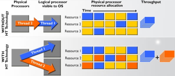

Az OpenBSD egy furcsa lépésre szánta el magát a héten, ugyanis bejelentették, hogy letiltják a Hyper-Threadinget az ezt támogató Intel processzorokon. A döntést azzal magyarázzák, hogy a szimultán többszálúságot megvalósító hardveres implementációk jellemzően megosztják több hardveres szál között a TLB-ket és az L1 gyorsítótárakat, ami megkönnyíti a gyorsítótár időzített kiolvasására vonatkozó támadásokat.
Az OpenBSD projektben résztvevő Mark Kettenis szerint nem éppen célszerű különböző biztonsági tartományok olyan elkülönülő processzorszálakon futtatni, amelyek végeredményben ugyanazon a processzormagon futnak. Ugyanakkor a Hyper-Threading letiltása nem éppen egyszerű feladat, elvégre erre lassan már az egyes, főleg újabb gépeken belül a BIOS sem ad lehetőséget. Emiatt az OpenBSD esetében az operációs rendszer oldaláról lesz ez kontrollálva, és alapértelmezetten a Hyper-Threading nem fog működni az ezt használó Intel processzorokon.
Amennyiben a felhasználó ezzel a döntéssel nem elégedett, akkor opcionálisan felülbírálhatja a rendszert az új "hw.smt sysctl" beállításon keresztül. Ebben az esetben gyakorlatilag visszakapcsolható a Hyper-Threading, de az alapértelmezett konfiguráció biztonságának maximalizálása érdekében ezt minden esetben egyéni mérlegelés előzi meg.
Az OpenBSD 64 bites verziójának ez a limitációja egyelőre csak az Intel processzorait érinti, de a projekt fejlesztői kilátásba helyezték, hogy más szimultán többszálúságot használó hardverre is kiterjeszthetik. Erre vonatkozóan azonban még nincsenek konkrétumok.
Mark Kettenis egyébként azzal védekezik, hogy a Hyper-Threadingből nem feltétlenül származik sebességelőny, ami alapvetően nem tekinthető félrevezető kijelentésnek, de a teljes igazsághoz hozzátartozik, hogy vannak olyan szituációk, amikor viszont tényleg nagyon hasznos, főleg akkor, ha az adott alkalmazás fejlesztésénél számításba vették a szimultán többszálúságot.
