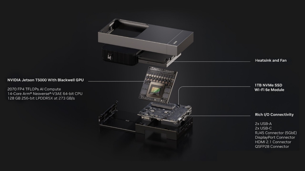

Az NVIDIA bejelentette az új, Jetson AGX Thor fejlesztői csomagjának elérhetőségét, amelyhez kétféle modult kínál majd a vállalat. Az alapul szolgáló új SoC a moduloknak megfelelően két konfigurációval érhető el, de a fizikai hardver mindkét esetben ugyanaz, így a T5000-es dizájnra levetítve a lapkában 14 darab ARM Neoverse V3AE mag található, amelyek legfeljebb 2,6 GHz-es órajelen üzemelhetnek, a megosztott L3 gyorsítótár kapacitása pedig 16 MB. A 256 bites memóriabuszra 128 GB-nyi LPDDR5X szabványú rendszermemória kapcsolódik, miközben az integrált grafikus vezérlő a Blackwell architektúrára épül, és 2560 darab CUDA magot tartalmaz 96 darab tensor feldolgozó társaságában, MIG (Multi-Instance GPU) képességgel. A fentieken túl az adatokat M.2-es NVMe SSD tárolhatja, miközben a 25 GbE interfészek száma négy.
A némileg butított T4000-es modul annyiban különbözik a nagyobb testvérétől, hogy 12 mag van benne, 64 GB memória, illetve 1536 CUDA magot és 64 tensor feldolgozót tartalmazó IGP mellett, továbbá be kell érni három darab 25 GbE porttal. A 100 x 87 mm-es modulok fogyasztási keretének alsó határa mindkét esetben 40 watt, de a kisebbik 75 wattig nyújtózkodhat a nagyobbik 130 wattjával szemben.
A Jetson AGX Thor fejlesztői csomagja gyárilag a T5000-es modult tartalmazza, az adatokat pedig 1 TB-os SSD tárolja, miközben van még a rendszerben Wi-Fi 6e modul, illetve két USB 3.2 Gen 2 Type-A és két USB 3.1 Type-C port, egy darab 5 gigabites Ethernet, egy QSFP28, egy HDMI 2.0b, illetve egy DisplayPort 1.4a.
Az NVIDIA már szállítja az érdeklődőknek a Jetson AGX Thor fejlesztői csomagot, amelynek 3499 dollár az ára, és elsődlegesen a robotika piacát célozza. A későbbiekben a T4000-es és T5000-es modul is elérhető lesz külön-külön, a korábbi rendszerek bővítése érdekében.
