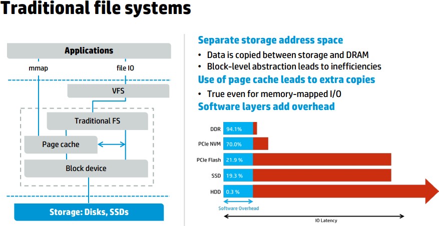

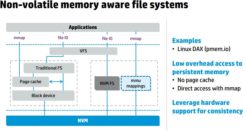

A HP konstrukciójának legnagyobb nehézsége a szoftveres háttér, ugyanis a manapság alkalmazott fájlrendszerek nem kedveznek a node-ok között megosztott memóriának. Emiatt a HP gépéhez új elvek szerint működő fájlrendszer kell, amely leküzdi a szoftveres többletterhelést, illetve elhagyja az újszerű felépítéshez szükségtelen feladatokat.

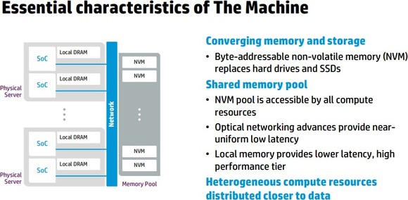

A „The Machine” kódnevű gép logikai felépítését az előbbi kép mutatja, amelyen látható, hogy tulajdonképpen a memória a hálózaton keresztül meg lesz osztva az összes fizikai szerver között, és így ezen a nagy tárterületen lesznek az adatok is tárolva. Ugyanakkor a compute node-ok kapnak helyi memóriát, amely már lehet felejtő megoldás is, mivel itt a nagy sebességű és alacsony késleltetésű elérés számít. Ezek kvázi gyorsítótárként funkcionálnak.
A HP konstrukciója akármilyen processzort támogathat, mivel a működést nagyrészt az X1 fotonikai modul, a fabric interfészen keresztül megosztott memória, illetve az ezekhez írt operációs rendszer biztosítja. Akár az is megengedett, hogy a teljes rendszer több különálló, akár eltérő utasításarchitektúrát támogató processzorból épüljön fel, bár itt azért fontos kikötés, hogy ezeknek a lapkáknak a címzési modellje megegyezzen. Ez manapság nem annyira vállalhatatlan korlát, hiszen több cég már egy lapkába is passzíroz úgy CPU-t és IGP-t, hogy a rendszermemória kezelése megosztott.
