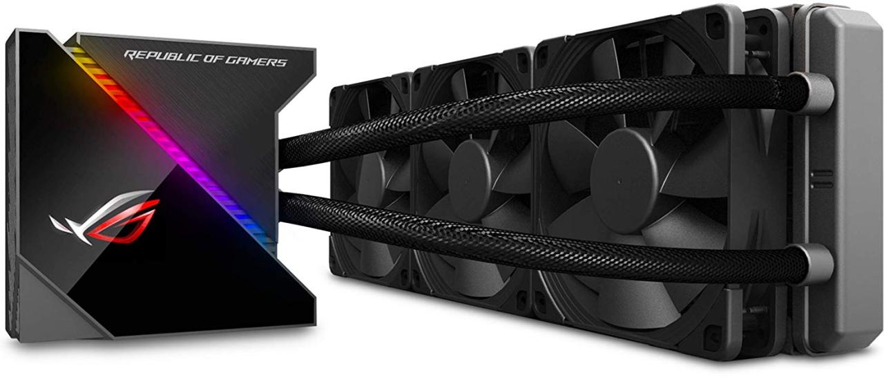

Az eddigiekhez képest ROG Ryuo és az egyes Ryujin szérián a dizájn szempontjából elsősorban a hűtőblokkon megjelenő OLED panel jelent pluszt; ez a kis (1,77 hüvelykes) képernyő lehetővé teszi a rendszer különböző paramétereinek vagy egyedi grafikának a megjelenítését. A Ryujin 240 és 360 mm-es, a Ryuo 120 és 240 mm-es radiátorral érhető el, és a légkavarók tekintetében van különbség a két család között, a drágább Ryujin ugyanis Noctua Industrial légkavarókat használ, melyek 450-2000 rpm közötti fordulatszámot kínálnak, szemben a Ryuo ROG Fan Model 12 ventilátorainak 850-2500 rpm-jével, de mindkét sorozatra igaz jelenleg, hogy légkavarói nem világítanak.
ROG Ryujin: a hűtőblokkba a foglalat környékét hűvösen tartó ventilátor is került (forrás: ASUS) [+]
A Ryujin család legfontosabb extrája azonban nem is ez a másik fajta ventilátor vagy a hűtőblokkra került szögletesebb burkolat, hanem a burkolat alatt található plusz kis légkavaró, mely a processzorfoglalat körüli légáramlást biztosítja. Ez nagyon hasznos kiegészítő, és szinte kötelező akkor, ha egy nagy teljesítményigényű processzor tuningjában gondolkodunk! Ebben az esetben ugyanis nemcsak a CPU maga melegszik különösen, hanem az alaplapon a működéséhez szükséges energiáról gondoskodó komponensek is.
Ezeket általában a CPU foglalat körül elhelyezett bordák hűtik, melyeket úgy terveznek, hogy a processzorhűtő keltette légáramlatot használják fel a felesleges hőmennyiség leadására. Egy átlagos vízhűtésnél azonban itt nincs ilyen direkt légáramlás, ami tuning nélkül nem jelenet gondot (és a gépházban megfelelően kialakított szellőzés valamennyire segíthet is), de egy túlhajtott és az idő nagy részében komoly terheléssel dolgozó CPU esetében már igen, és ez instabilitáshoz, szélsőséges esetben az alaplap és/vagy CPU károsodásához is vezethet. A Ryujin (és utóda, a Ryujin II) ezt a problémát oldja meg a hűtőblokkba épített külön ventilátorral.
A második generációs Ryujin nagyobb kijelzőt, változtatható fordulatszámú pumpát és LGA1700 kompatibilitást biztosít (forrás: ASUS) [+]
Utolsónak maradt az aktuális csúcsszéria, a Ryujin II család, mely 240 mm-es és 360 mm-es radiátorral érhető el, az utóbbiból AURA Sync kompatibilis, ARGB-s ventilátorokkal szerelt változat is létezik. Az új Ryujin széria áttervezett hűtőblokkján az elődhöz képest jóval nagyobb (3,5”-es) OLED kijelzőt kínál, melyen kifejezetten látványos animációk és egyszerre több paraméter is elfér (például a processzor működési frekvenciája, a magok hőmérséklete, a ventilátorok fordulatszáma stb.), de természetesen megtartották a blokkba épített ventilátort.
A ROG Strix LC II modellekhez hasonlóan itt is a hetedik generációs Asetek pumpát kapjuk. A standard változaton a Noctua Industrial légkavarók teljesítenek szolgálatot. Ezek PWM vezérléssel 450-2000 rpm közötti fordulatszámra állíthatók be, a teljes hűtés maximális zajszintje pedig még az utóbbi esetben is alatta marad a 30 dB-nek. A szetthez mellékelt AiO ventilátorvezérlő a cég FanXpert 4.0 szoftverével együttműködve gondoskodik a fordulatszám szabályozásáról. Ezen a vezérlőn egyébként négy PWM és négy ARGB port is megtalálható.
