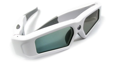

A PHTV! keretein belül Pheke alaposan kivesézte a kisméretű Acer K330 LED-es projektor képességeit és képminőségét, de a 3D kompatibilitásról csak szőr mentén tett említést. Nem szabad elfelejteni, hogy egy 150 000 forintos projektortól van szó, amitől ilyen fajta képesség ezért az árért, pláne nem ebben a kategóriában, nem egy elvárható funkció, de mégis integrálásra került. Természetesen, mint a 3D általában, a helyzet most sem ennyire egyszerű. Első körben ahhoz, hogy K330-asunk ezen irányú képességeit maradéktalanul ki tudjuk használni, szükség lesz egy Acer DLP Link 3D szemüvegre is, ami alapból nem jár ehhez a típushoz, tehát külön kell megvásárolni, darabját 25 000 forintért. A másik járható, de drágább út, hogy beruházunk egy NVIDIA 3D Vision szettre.
A külön megvásárolható szemüveg tulajdonképpen egy beépített infravevővel ellátott aktív záras eszköz, ebből pedig már sejthető, hogy a DLP 3D megvalósítás is a 120 hertzes megjelenítésen alapszik – tehát egy másodperc alatt szemenként 60 képet vetít ki a vászonra – és a szemüveg számára szükséges szinkronjelet a projektorba épített infraadó szolgáltatja. A DLP 3D saját rendszerének előnye a külső infraadót használó megoldásokkal szemben (például 3D Vision), hogy a szinkronjelet nem a forrás (például egy PC-re kötött IR-adó) szolgáltatja, hanem maga a projektor, ez pedig sokkal precízebb időzítést jelent, ami végeredményben minimálisra csökkenti a crosstalkból adódó ghostingot. Amennyiben 3D Vision rendszerrel akarjuk a K330-at használni, úgy a szemüveghez adott adót kell alkalmazni, a projektor ez esetben csak egy normál 120 hertzes megjelenítőként fog viselkedni.
A külön megvásárolható Acer DLP 3D szemüveg
A külön megvásárolható Acer DLP 3D szemüveg [+]
