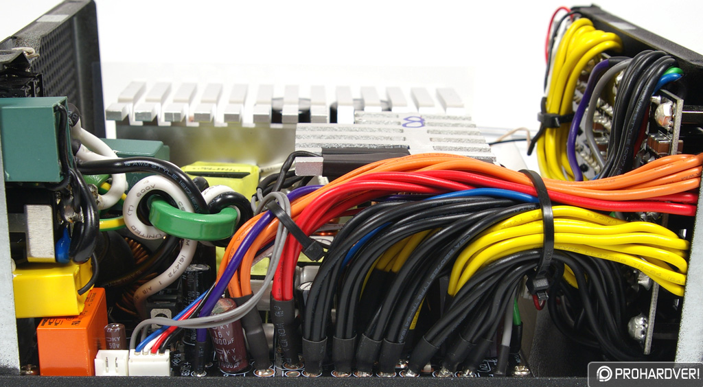

Silent Pro Hybrid belülről
Érdekes, de a csúcskategóriás, 850 wattos Silent Pro Hybridben ugyanolyan 2,4 wattos Young Lin ventilátort találtunk, mint a feleakkora teljesítményű M2-ben. Itt viszont nem került rá takarólemez, minden bizonnyal azért, mert távolabb van a táp hátuljától.
Alatta azt az Enchance-től származó, modern kapcsolást találtuk, ugyanazt, amit korábban a szintén arany minősítésű Silent Pro Goldban. Kimeneti része eltér a klasszikus tápokétól, a 3,3 és 5 voltos feszültséget egy PWM áramkör hozza létre a 12 voltosból. Ilyen elrendezéssel magasabb hatásfok érhető el, viszont megvalósításához több alkatrészre van szükség, tehát drágább.
Bemeneti oldalon minőségi Matsushita, vagyis Panasonic fő kondenzátorok sorakoznak 105 °C-ra hitelesítve. A kimeneti oldalon is a japánok vannak többségben, a Panasonic mellé pár Nippon Chemi Con márkájú társul, de találtunk itt egy kevésbé igényes Rubycont is.
