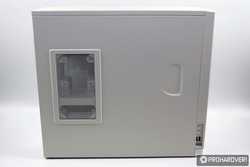

A két ház az előlaptól eltekintve gyakorlatilag teljesen azonos. A baloldalon mindkét esetben érdekes szellőzőrostély található. Első pillantásra azt vélnénk, hogy a processzort hűtő légkürtővel állunk majd szemben, ha levesszük az oldallemezt, de tévednénk.
Az ajtó belső oldalán műanyag keret található, amelybe ventilátort lehet szerelni. A házak jobb oldala zárt, itt nem "lélegeznek".

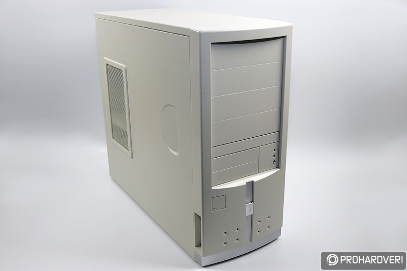

Mint említettük, az EN-4105 csak előlapjában különbözik testvérétől. Ennél a modellnél az ötnegyedes helyek nyitott hozzáférésűek, ellenben a 4107-essel, ahol csak a felső kettőhöz lehet ajtónyitogatás nélkül nyúlni. A ház előlapjának legalján lenyíló ajtó mögött találjuk az USB csatlakozót, illetve az opcionális Firewire és audioportokat.
EN-4107 zárt és nyitott előlapi ajtóval
Az EN-4107 főkapcsolója és csatakozói a műanyag frontlemez legtetejére kerültek. Aki a gépét padlón tartja, annak ez nagymértékben komfortosabb hozzáférést biztosít. Mindkét ház jó minőségű gumilábakra támaszkodik.

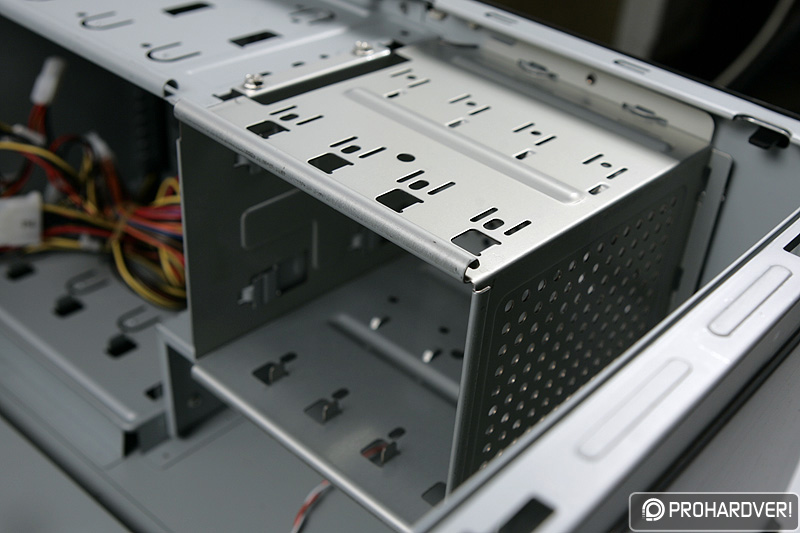

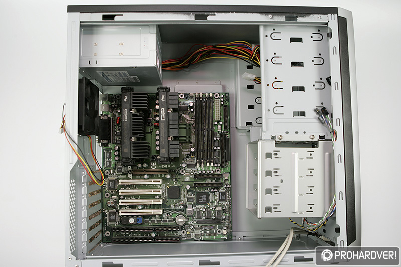

Régi szerverlapunk is kényelmesen elfért az EN-4105 és 4107 belsejében, sőt, az optikai meghajtó is befért a legalsó helyre is anélkül, hogy alkatrészeket kellett volna hajlítgatnunk az alaplapon.

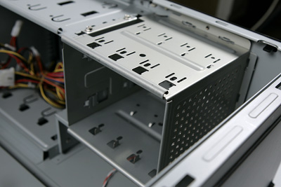

A maximálisan négy merevlemeznek helyet kínáló keret kiszedhető, így kényelmesebb a szerelés. Kettőnél több HDD-t azonban az elölre beszerelhető ventilátorral sem ajánlatos üzemeltetni. Az összképet kissé rontják a kitörhető kitakarók. Talán kicsit igényesebb és kézkímélőbb módon is meg lehetett volna oldani a kérdést.

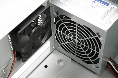

További különbséget tudtunk megcsípni a két 4100-as között, ez nevezetesen a tápegység volt:
EN-4105
EN-4107

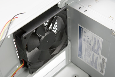

Ugyan az EN-4107-be szerelt táp is 350 watt teljesítményű, ám társától eltérően ebben egyetlen, 120 mm-es légcsavar teszi a dolgát, míg a 4105-ösbe 8 cm-es ventilátoros jutott. A két ház kellően merev és stabil otthont képes nyújtani Pentium 3 és Pentium 4 Celeron rendszereknek, de nagyobb teljesítményű Pentium 4 processzorokhoz, s főleg az LGA775 alapú rendszerekhez nem ajánlott egyikük sem. A szerelt tápegységek konverter nélkül nem is lennének képesek ezen utóbbiak kiszolgálására.

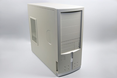

Az EN-7254 elméletileg és gyakorlatilag is komolyabb kategóriát képvisel, mint a 4100-as család. Nagyobb tömegével is felhívja erre a figyelmet a 7254-es, és aki még nem találkozott vele, első látásra meglepődhet, hogy miért szerelték fel rá "fordítva" a két oldallemezt.
EN-7254
Aki azonban réges-régen már találkozott a például a DTK számítógép-házaival, annak már ismerős lehet a szétbontás menete. Első lépésben ugyanis az előlapot kell levenni, majd két csavar oldásával lehet leemelni az oldalsó lemezeket.
A leírásban is szerepel, hogy a 7254 rendelkezik előlapi USB csatlakozókkal, ám aki ezeket valóban elöl keresi, az nem fog találni egyetlen darabot sem. Ezeket a gyártó ügyesen elrejtette a ház előlapjának bal szegélyébe.
Apropó, bal oldal: a 4100 szériánál már bemutatott légbeömlő itt is alaptartozék, és a jobb oldalon itt sincs légáramlásnak utat engedő nyílás.

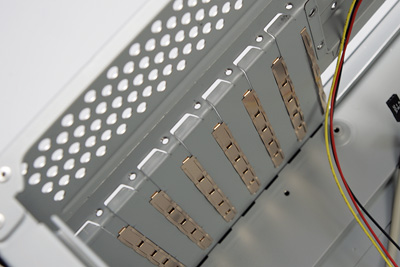

A hátoldal nyújtotta kép elárulja, hogy itt nem kitörni való kitakarók várnak majd a szerelésre, hanem kipeckelhető kis fémlemezek, melyeket igény szerint vissza is lehet helyezni eredeti helyükre. A rezonanciákat gyilkolandó gumitalpakat ezen a házon is megtaláljuk.

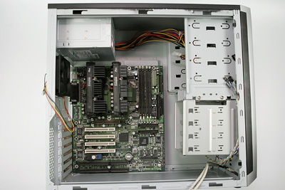

Amint leszereltük az előlapot, láthatóvá válnak az ötnegyedes helyek. A különlegesség, hogy az eszközöket ide sínrendszer segítségével lehet beszerelni.
Szerverlapunk itt is élvezkedhet - rengeteg hely van, így az ötnegyedes készülékek is lazán beférnek. A merevlemezt és a floppyt tartó keret szintén sínen mozog, és az előlap irányából szerelhető.
Az EN-4105-ösben látott tápegység itt is nyugodtan ücsörög; akinek ez nem lenne megfelelő, opcionálisan megrendelheti a forgalmozóktól a passzoló Enlight tápokat.
