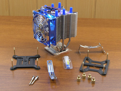

A dobozt kibontva a termetes hűtő mellett egy kisebb dobozban négyféle rögzítőcsatot találunk, melyek segítségével bármilyen ma kapható processzorfoglalatra rászerelhető a borda. A készlet része egy elő- és hátlapra is rögzíthető fordulatszabályzó, valamint egy jó adag kék színű szilikonpaszta.

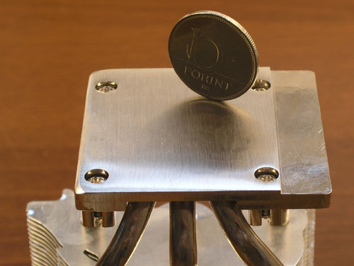

A borda felépítése nagyon hasonlít a Thermaltake Silent Towerre. Kétszer három vékony hőcső gondoskodik a talapzattal érintkező processzor hőjének egyenletes elosztásáról. A csövek két oldalról csavarozással szorulnak az alapzathoz, kidolgozottságuk a hajlított részen nem a legigényesebb.
A talpazat alja nem valami „fényes”, a polírozás hagy kívánnivalót maga után.

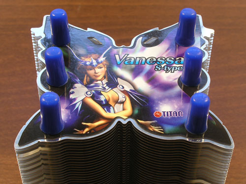

A csövekre húzott lamellákból jó sok van, talán túl sok is, majd meglátjuk, hogy a rájuk illeszthető 92 x 92 mm-es ventilátor hogyan birkózik meg a szűk résekkel. A lamelláknál maradva, a Vanessák fő ismertetője a lepkét formázó lemezsor, a legfelsőn egy lepkés-lányos-Titan logós matricával. Ez a dísz nekünk tetszett, jól mutat egy átlátszó falú házban, de a matrica hőleadása nem éppen a legjobb.

A borda rögzítésére szolgáló csatok átnyúlnak a hőcsövek között, így csak két irányban lehet beépíteni a hűtőt. Erre a tényre azoknak kell nagyon figyelniük, akiknek az alaplapi foglalat rögzítőpöckei a táp felől és vele szemben állnak, ugyanis ebben az esetben a meleg levegőt a tápra lehet csak terelni. Ilyenkor ajánlatos az alján nagyméretű ventilátorral szerelt tápot használni!
A mi esetünk éppen ilyen volt, MSI 875P Neo-FISR Socket 478 alaplapunk csak a táp felé, vagy a táp felől fújó beszerelési módot tette lehetővé, ezért az alján 92 mm-es ventilátorral szerelt Hiper Power 425 wattos tápot használtunk.
A felszereléssel nem voltak gondjaink, a ventilátor végszükség esetében fordított irányban, de akár 90 fokban elforgatva a (lepkeszárny oldalára) is rögzíthető, mert nem csavarozva, hanem a lamellákra felfeszülve illeszkedik. Szabályos esetben a matricán szereplő hölgy feje fölé kell illeszteni a ráccsal is ellátott lapátost.
Akár az ellentétes oldalra is felrakható a ventilátor
Praktikusnak találtuk, hogy az alaplap hátoldalára támaszkodó elembe rögzítették mind a négy csavart, így nem kellett egyesével bűvészkednünk az elő- és hátlapon felváltva. A megszorítást kézzel betekerhető anyák végzik, a feszítőerő ezáltal megfelelően adagolható. A kék paszta kiválóan meglátszik olyan helyeken, ahol az eddigi fehér nem volt zavaró, de egy kis dörzsölés meg tisztítószer csodákra képes.
