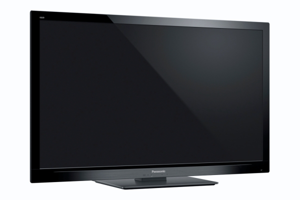

Panasonic TX-L42E30
A Panasonicról mindenkinek a plazma jut eszébe, amiben van is valami, hiszen a vállalat a techológia lángjának utolsó örzői közé tartozik. Viszont a tényeket a japán konszern sem hagyhatja figyelmen kívül: kis képméret mellett gazdaságosabb az LCD technológia alkalmazása, így a kínálatukban értelemszerűen megtalálhatóak az ilyen készülékek is. Sokakkal ellentétben úgy gondolkodnak, hogy ha már csinálnak valamit, akkor csinálják rendesen, így az elmúlt években felhúztak néhány néhány erre szokosodott gyártóüzemet. Tehát a nagy piaci szereplők között azon kevesek közé tartoznak, akik házon belül állítják elő saját fejlesztésű paneljeiket. Régóta szerettünk volna már kipróbálni egy új IPS Alpha panellel ellátott Panasonic tévét, és most a vállalat hazai képviseletének köszönhetően módunk nyílt arra, hogy rávessük magunkat a TX-L42E30 típusjelzésű modellre.

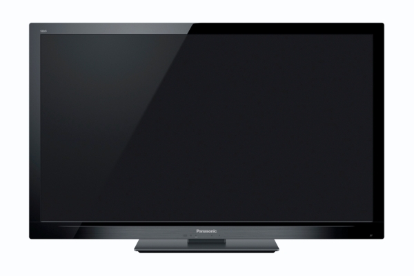

Konzervatív design
A Panasonic vállalati filozófiáját még mindig az alapító Konosuke Matsushita által lefektetett elvek határozzák meg, amelyekben erőteljesen visszaköszönnek a hagyományos japán kultúrát és életmódot meghatározó alapok. Tehát a tradíciók védelme, a tiszta, erőteljes, ám mégis egyszerű formák és vonalak. Nem véletlen, hogy ezek az elvek a Panasonic termékeken is meglátszanak. Többek között ezen a tévén is, melynek külsejére a konzervatív szó illik leginkább.
Sehol semmi csicsa, a különféle bazári átlátszó műanyag éleknek nyoma sincs, a sokszor idétlen hatást keltő színezgetés is elmaradt. Éppúgy, mint a kerekített élek vagy a vonalak megtörését célzó hullámvonalak, kidudorodások. Egyetlen díszítőelemnek a frontfelület alsó részén elhelyezett, enyhén fémes tónusú vékony sáv tekinthető, amely azonban nagyon visszafogott. Leginkább csak akkor tűnik fel, ha megfelelő szögben esik rá a fény. A modell nem a mostanában favorizált keret nélküli dizájnvonalba tartozik, azaz a keret nem egy síkban van a képernyővel. A káva sajnos fényes fekete fényezést kapott, ami ugyan elegánsnak hat, bár mára teljesen elkoptatottá vált, és az ujjlenyomatok is sütnek róla.

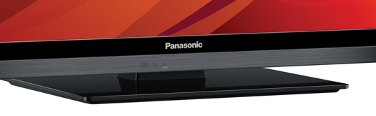

A nyak egyáltalán nem is látszik, a talp pedig egyszerűségében tökéletesen illeszkedik a tévéhez. Mindent összevetve az rögtön látszik, hogy egy Panasonic modellről van szó, az idei darabok szinte teljesen ugyanígy festenek, ám a tavalyiakhoz képest sincs nagy változás. A készülék kapott három USB portot, négy HDMI csatlakozót, került rá egy-egy komponens és kompozit bemenet, analóg és digitális audiokimenet, D-Sub csatlakozó, fejhallgató ajzat, illetve Ethernet csatlakozó. Nem hiányzik róla a fizetős adások dekódolásához szükséges CI slot, illetve a kártyaolvasó sem. Egy ilyen kaliberű tévéből 2011-ben már nem maradhatnak ki a DVB-T/-C digitális tunerek sem, így ezeket is megkapta.

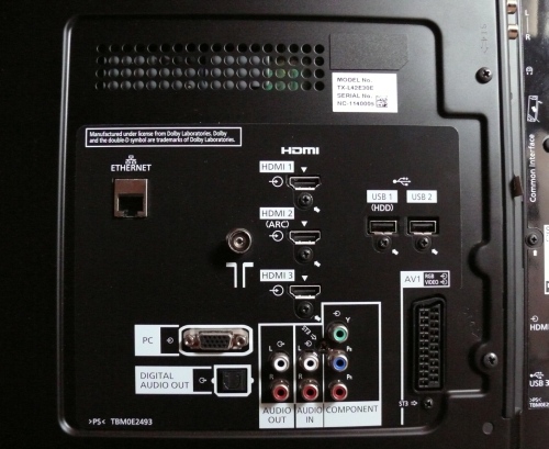

Interfész 4 db HDMI, 3 db USB, komponens és kompozit, Scart, digitális audiokimenet, analóg audiokimenet, D-Sub bemenet, mini jack, CI slot, Ethernet, SD kártyaolvasó

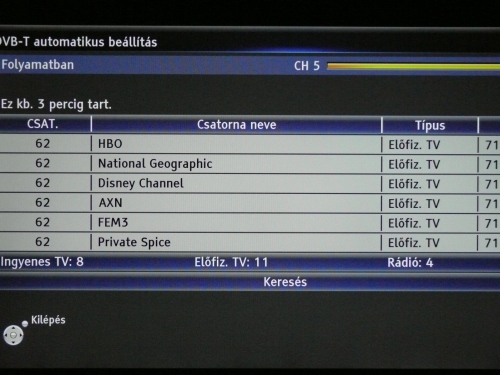

Digitális jelek, illetve valamilyen perifériáról származó, nagyfelbontású külső jelek kezelése esetén ennyi panasz sem lehet. A kép a tévéadások esetén nagyon-nagyon rendben van. A csatornakeresés kulturált, gyors. A máskor is használt egyszerű szobaantennával kezdtünk bele az adathalászatba, és nem csalódtunk. Az adás ugyan néha szétesett, de ez sajnos egyelőre még teljesen általános, az viszont pozitívum, hogy ez a tévé is képes ellátni energiával az antennát, így azt nem kell külön a hálózati áramforráshoz csatlakoztatni.

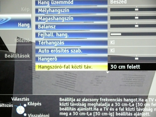

A hangbeállításokra a szokásosnál jobban odafigyeltek. Bár csak három előzetes opció közül lehet választani (Beszéd, Felhasználói, Zene), viszont a sávos hangszínszabályzó ebben a kategóriában ritkaság. Így tehát tényleg mindenki a saját ízlése szerint határozhatja meg a megszólalást, ami szimpatikus szolgáltatás, bár gyaníthatóan nem sokan fogják kihasználni. Az szintén jó húzás, hogy a beállítások közé került egy Felhasználói fiók is, így a változtatásokat el is lehet menteni.

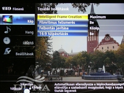

Képbeállítások
Ebben a tévében az egyik legérdekesebb dolog, hogy mintha az egymáshoz közel álló funkciók megtervezését teljesen más emberekre bízták volna. Ami az egyikben benne van, az a másikból kimarad. Ugyanez volt a beépített médialejátszónál a fotók és zenék esetében, és most ez köszön vissza itt is. Érthetetlen, hogy ha a hangnál elérhetővé tettek egy felhasználói mentéseket tartalmazó fakkot, ugyanakkor ez a képi beállításoknál hiányzik. Pedig itt még talán több értelme is lett volna. Így ötféle előre beprogramozott opció közül választhat az ember. A Dinamikus, Normál, Mozi és Játék mellett bekerült a szórásba egy True Cinema nevű fiók is. Ezek már nevükben is jelzik, hogy a gyártó milyen tartolomhoz szánja őket, de értelemszerűen nem kell ehhez ragaszkodni.

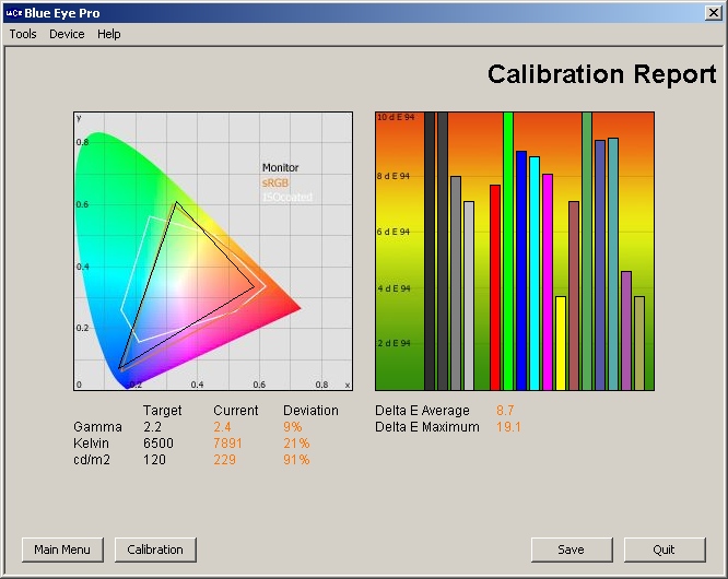

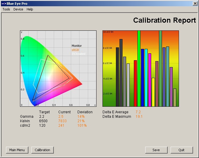

Egyébként ezek mindegyike jól használható, és körülölelik a beállítások teljes spektrumát. Tehát van sötétebb, világosabb, hideg és meleg színhőmérsékletű stb. Egy kalibrátorral, illetve a LaCie Blue Eye Pro névre hallgató alkalmazás segítségével vettük szemügyre tüzetesebben az előzetes beállításokat. Sorrendben: Dinamikus, Játék, Mozi, Normál, True Cinema. A kép jobb oldalán látható, hogy a bemért 18 szín milyen mértékben tér el a referenciától. Ennek meghatározására használatos a delta E, ami egy olyan numerikus érték, amely két különböző szín távolságát határozza meg egy színrendszeren belül. Minél kisebb a delta E értéke egy adott színnél, annál közelebb áll a referenciához, vagyis annál jobb.
Itt pedig következzenek az általunk, illetve a kalibrátor által ideálisnak vélt értékek. Mint a mellékelt képből is látszik, nem sikerült túl jól a kalibrálás, pedig jó sok időt és energiát beletettünk az legjobb beállítások megtalálásába. Érdekes, hogy a fehéregyensúllyal és a gammával kapcsolatos paramétereket csak akkor lehet elérni, ha PC üzemmódra van állítva a modell.
Panasonic TX-L42E30
Kontraszt 24
Fényerő -3
Színtelítettség 30
Képélesség 5
Színhőmérséklet Meleg
Öko üzemmód Ki
Fehéregyensúly vörös 20
Fehéregyensúly zöld 5
Fehéregyensúly kék 14
Színjavítás Ki
Gamma 2,2
Felbontás javítása HD: Ki, SD: Közép
3D Comb Be
Frame Creation Közép/Maximum

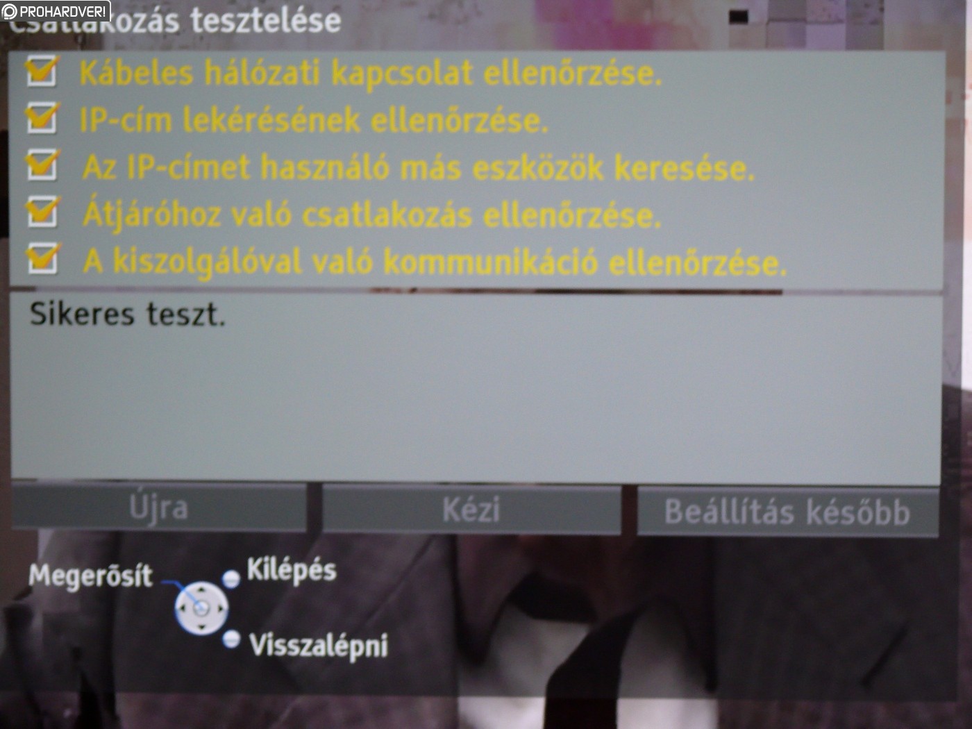

Mint jól látható, a korábbi Viera Cast új nevet kapott, ebből lett a Viera Connect, ami külsőre nagyon hasonlít a Casthoz, de kibővült egy alkalmazásbolttal, ahonnan különféle internetes tartalmak elérésére alkalmas widgetek érhetők el, mint a YouTube, Picasa, valamint a Skype, aminek teljes körű kihasználásához kell majd egy Skype szett. Reméljük, hogy a Panasonic is rákapcsol a magyar tartalmak fejlesztésére és terjesztésére. Azt azért fontos megjegyezni, hogy a szolgáltatás csak akkor indul el, ha a legfrissebb szoftververzió pihen a készüléken. Ez elvileg sima ügy, hiszen a Connecthez kell egyébként is net. (Viszont ha valaki olyan szerencsétlen, mint én, hogy a szolgáltató sokszor képtelen olyan minőségű kapcsolatot biztosítani, amely nem szakad meg félpercenként, akkor az kimaradhat ennek áldásaiból. Ilyenkor ugyanis a frissítés nem fut végig, USB-ről megoldani ezt nem lehet, tehát lehet menni panaszkodni az illetékeshez, hogy csináljanak már végre valamit.)

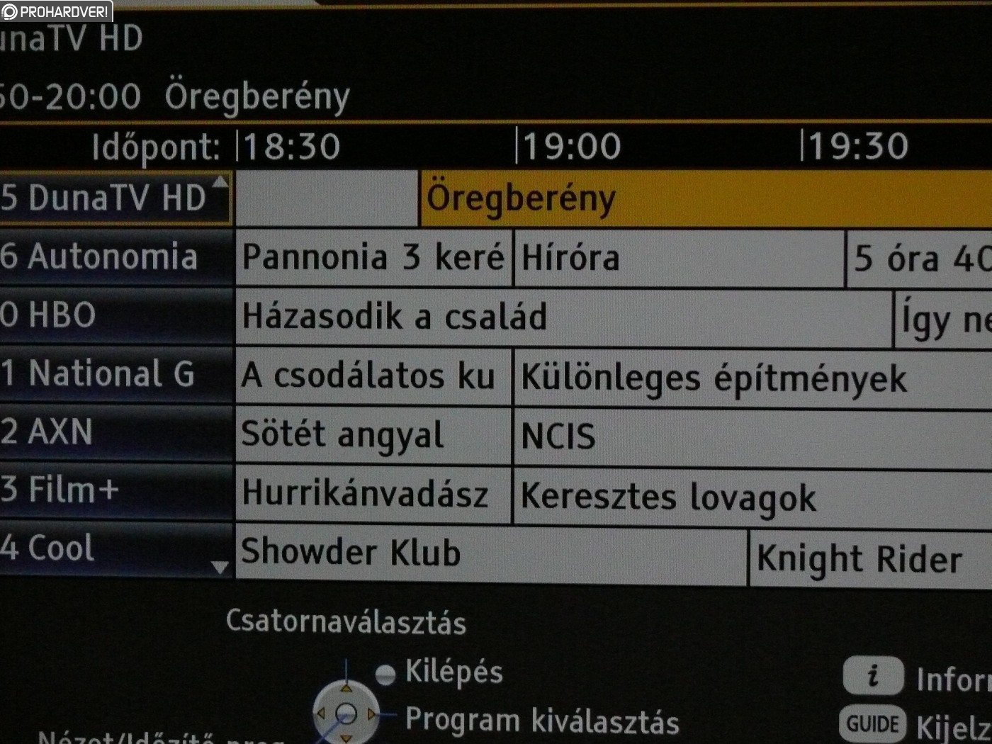

Az Elektronikus Program Magazin a Guide gomb megnyomásával érhető el, és csak digitális sugárzású műsorok esetén használható. A felépítés a szokásos, szerencsére a Panasonic mérnökei nem gondolták úgy, hogy meg kell reformálniuk a világot. Bár már láttunk szebben kidolgozott kezelőfelületet, itt ez másodlagos a funkcionalitás mellett. Természetesen lehetséges a műsorokkal kapcsolatos információk lekérése, sőt az is, hogy típusuk szerint rendezzük csoportba az egyes műsorokat. Így kiválaszható, hogy csak a filmeket, gyermekeknek szóló adásokat vagy sportprogramokat jelenítse meg. Az EPG-n keresztül programozható be előre egyes műsorok későbbi rögzítése is.

Az EPG viszont perfekt. Nagyszerűen használható, az egyik legjobb darab, amit valaha láttunk. A menürendszer szintén csodás. A funkcionális távirányítóval együtt igen könnyű, gyors és logikus a kezelése. Ennél viszont sokkal-sokkal fontosabb, hogy a képminőség egyszerűen kifogástalan. Még az elkeserítő minőségű analóg adások esetén is szinte tökéletes a végeredmény. A különféle képjavító eljárások jól használhatóak, és az előzetes beállításokra sem lehet semmi panasz. Annak ellenére, hogy egy kifejezetten hagyományos kivitelű tévéről van szó, a dizájnt sem kifogásolnánk. Ha valaki megkérdezné, hogy ajánlanánk-e neki ezt a modellt, habozás nélkül bólogatni kezdenénk.
