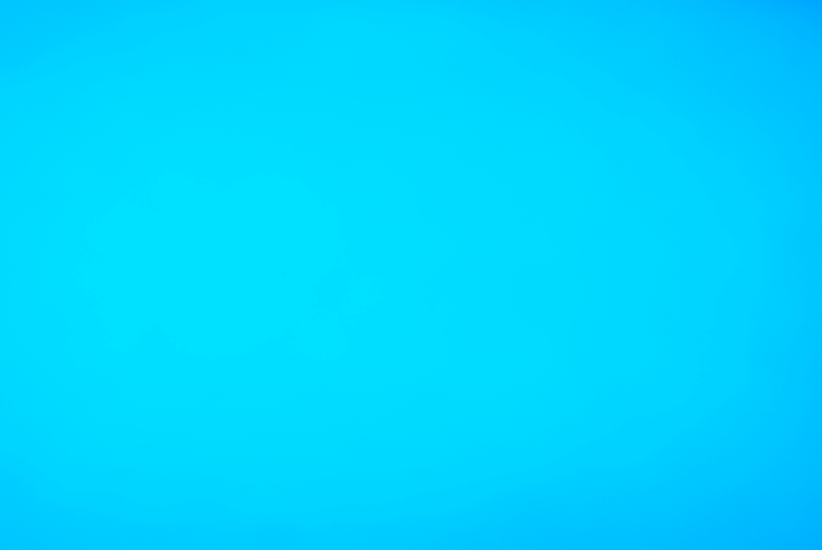

A tesztképből kiderült, hogy a háttérfény nem tökéletesen egyenletesen oszlik el, de a felhősödés az átlagos, mindennapi használat esetén nem érzékelhető, köszönhetően a Direct LED háttérvilágításnak. Az IPS Glow jelenség viszont észrevehető, azaz a sarkoknál olykor átszűrődik némi világosság. Utánhúzás még a képernyőn átzúduló, kisméretű objektumok esetén sem jelentkezett, de ez ma már azért alapelvárás. Akadozással sem találkoztunk, így az interpolációs TruMotion technológiát nincs sok értelme babrálni.

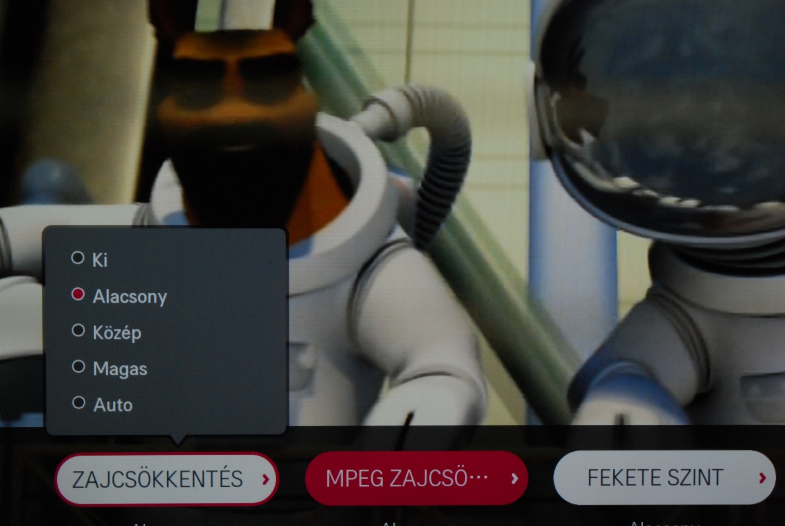

A zajosodást viszont nem sikerült teljes mértékben száműzni. Rossz minőségű, alacsony felbontású anyagok, elsősorban régebbi tévéműsorok esetén jelentkezhet ez markánsan. Ugyan hatásosan lehet mérsékelni a Zajcsökkentés funkció aktiválásával, de ezt túlságosan agresszív fokozatra állítva az elektronika hajlamos elmosni egyes képrészleteket. Érdemes még megemlíteni a Szuperfelbontást, ami nem túl meglepő módon a felbontás feljavítására szolgál. Csodákat felesleges tőle várni, hiszen nem varázsol ez sem HD anyagot egy rissz-rossz tévéadásból, de néha azért egész látványos javulást hoz.

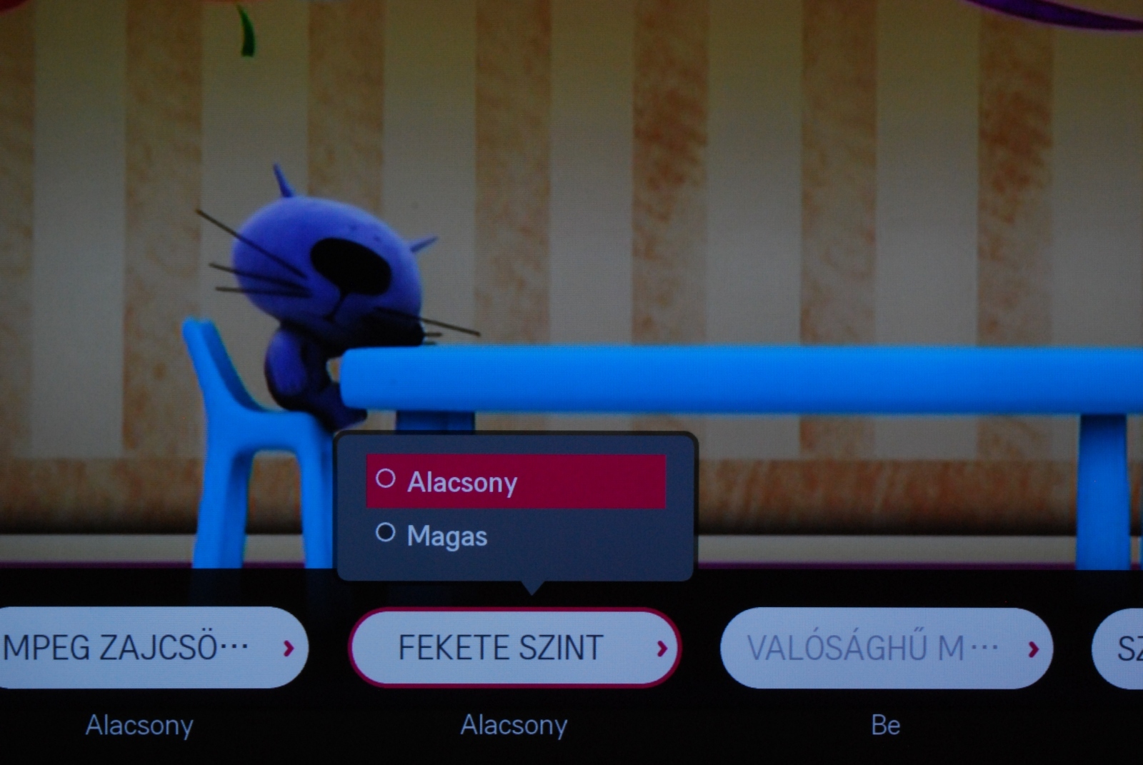

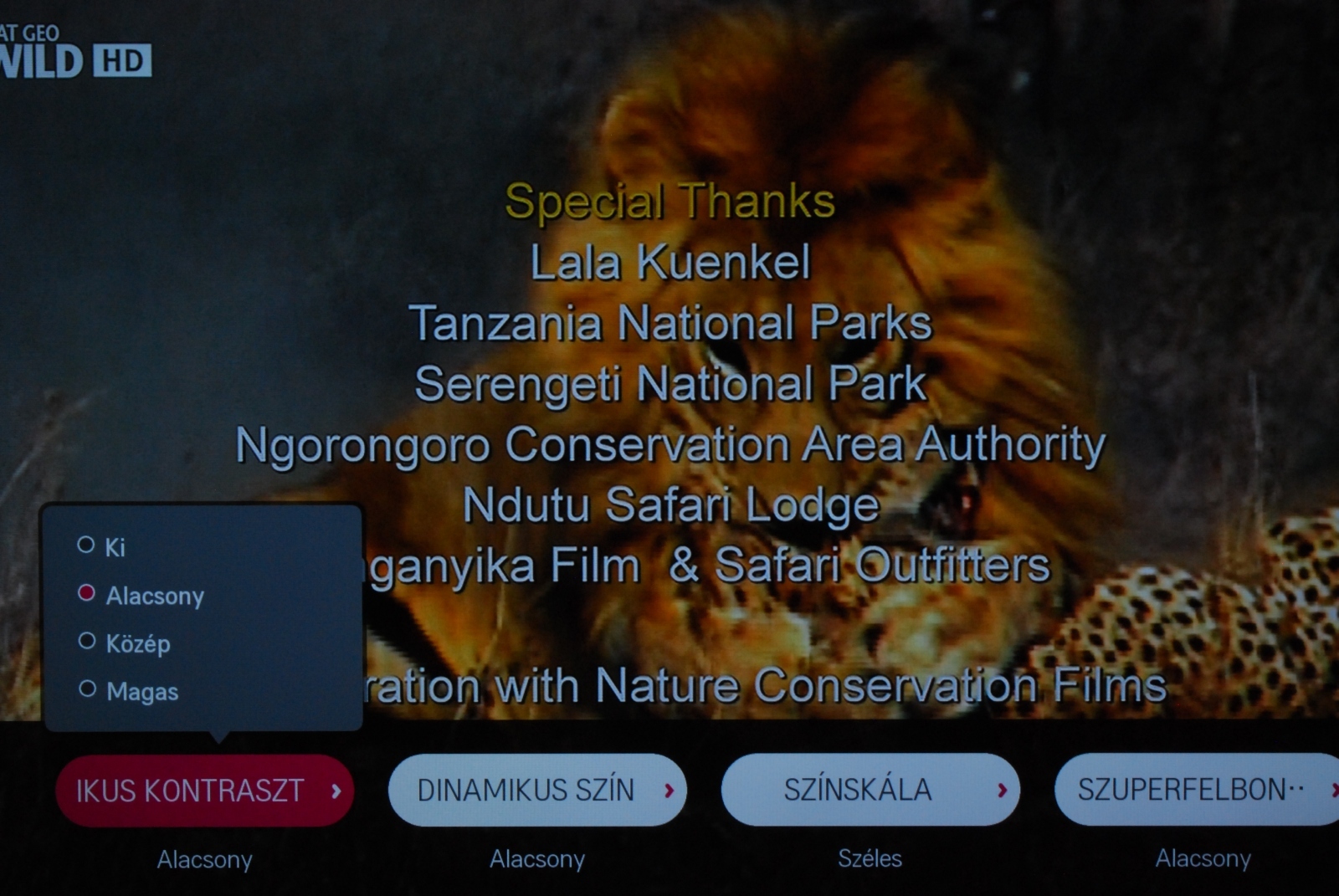

A Feketeszintet és a Dinamikus kontrasztot viszont nem érdemes piszkálni, mindkettő a fényerő és a kontrasztarány módosításával jár együtt, és azért itt még olykor előfordul, hogy a technológia nem a legjobb megoldást választja. Az utóbbi használata olykor konkrétan némi villódzással jár együtt. A vállalat korábbi modelljeihez hasonlóan itt is dúskálunk a különféle képaránnyal kapcsolatos lehetőségekben: a 16:9 és a 4:2 mellett kiválasztható a 14:9 és két nagyított profil is. Szerencsére az automatikus kitöltés opció (Levágás Nélkül a becsületes neve) sem hiányzik, és ez ráadásul feladatát hibátlanul el is látja.

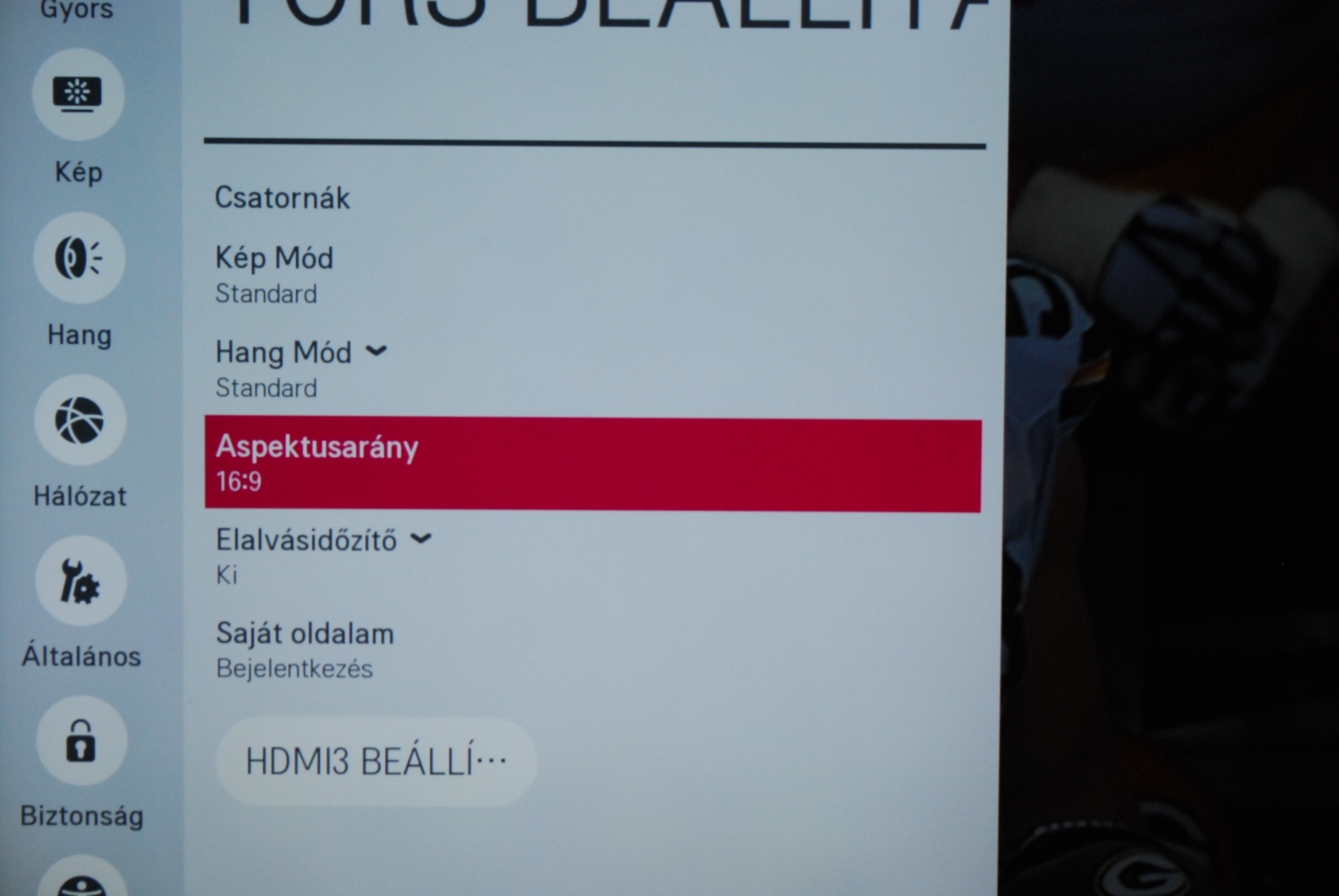

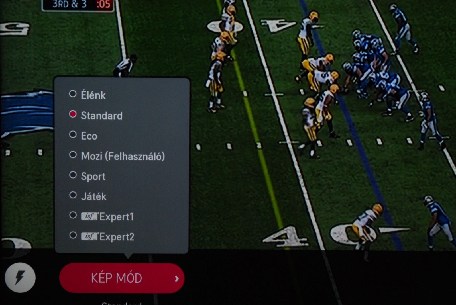

Az LG most sem spórolt az előre programozott képmódokkal, melyekből összesen hat darab került be a kínálatba két ISF fiók társaságában, melyek az ISF (Imaging Science Foundation Certified Calibration Control) tanúsítvánnyal rendelkező képhangoló szakemberek számára vannak fenntartva, de azért nyilván bárki használhatja arra, hogy kiélje vágyait, és játszogasson a paraméterekkel és a különféle funkciókkal.
A gyári profilok között természetesen megtalálható az otthoni körülményeknél már-már nézhetetlen, túl fényes, túl harsány színekkel operáló Élénk, az elméletben sportközvetítésekhez optimalizált Sport, a játékokra szabott, legkisebb input lag érdekében minden képmódosító funkciót kikapcsoló Játék, az átlagos Standard, a visszafogott, meleg színvilágú Film és az energiatakarékosságot előtérbe helyező ECO mód is.

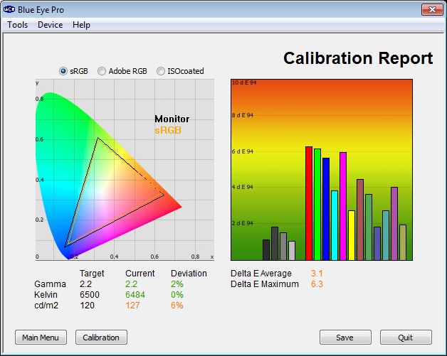

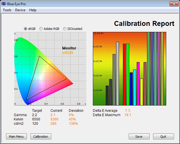

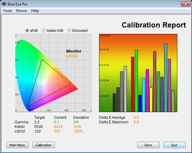

Egy kalibrátorral, illetve a LaCie Blue Eye Pro névre hallgató alkalmazás segítségével vettük szemügyre tüzetesebben az előzetes beállításokat. Sorrendben ezek a következők: Eco, Élénk, Játék, Mozi, Sport, Standard. A kép jobb oldalán látható, hogy a bemért 18 szín milyen mértékben tér el a referenciától. Ennek meghatározására használatos a delta E, ami egy olyan numerikus érték, amely két különböző szín távolságát határozza meg egy színrendszeren belül. Minél kisebb a delta E értéke egy adott színnél, annál közelebb áll a referenciához, vagyis annál jobb.

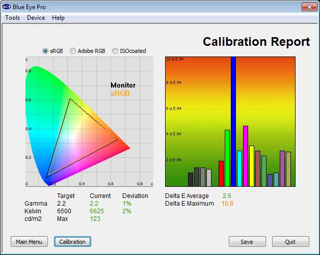

Most pedig jöjjenek a kalibrátor segítségével megtatalált ideális beállítások!
LG 47LB73 | |
Kontraszt | 82 |
Fényerő | 53 |
Háttérfény | 72 |
Vízszintes élesség | 10 |
Függőleges élesség | 10 |
Árnyalat | 0 |
Szín | 50 |
Színhőmérséklet | Meleg2 |
Dinamikus Kontraszt | Ki |
Szuper felbontás | Közép/Magas |
Színskála | Standard |
Élkiemelő | Ki |
Színszűrő | Ki |
Gamma | 2,2 |
Zajcsökkentés | Ki /(zajosodás esetén mértékétől függően) Alacsony/Közép |
MPEG zajcsökkentés | Ki |
Feketeszint | Alacsony |

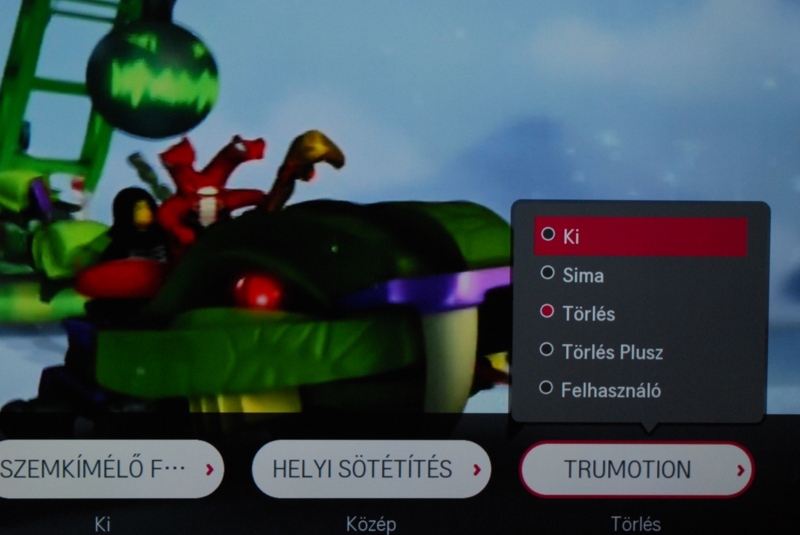

TruMotion | Ki |

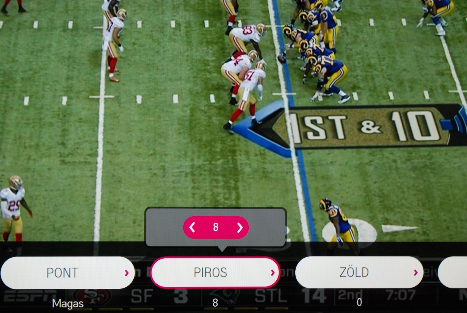

Fehéregyensúly Piros | 4 |
Fehéregyensúly Zöld | -12 |
Fehéregyensúly Kék | 8 |

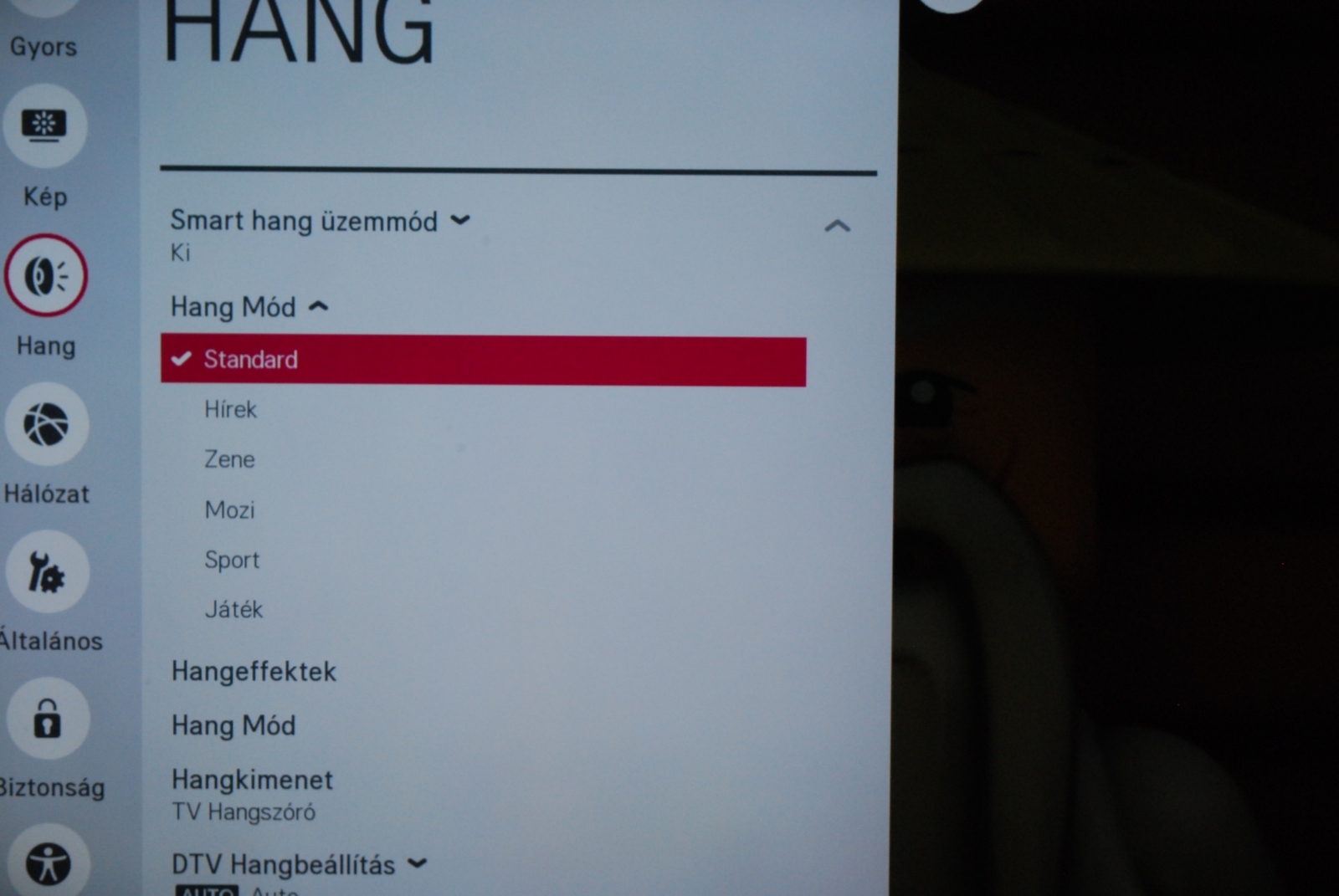

24 wattos maximális névleges kimeneti teljesítményt produkáló, rejtett hangsugárzókat használó 2.1 csatornás hangrendszert építettek a készülékbe, a megszólalás ennek megfelelően az átlagosnál egy fokkal jobb. Ám a dinamika és az erő kicsit hiányzik, így akinek fontos a jó hangzás, annak muszáj beszereznie valamiféle külső hangrendszert. De az is igaz, hogy hanghibákkal, statikus zörejekkel, rezonanciával nem találkoztunk.
A különféle előre programozott, különféle műsortípusokhoz optimalizált hangprofilok nem hiányoznak a kínálatból, illetve aktiválható a Smart mód is, amely az épp futó műsorhoz igazítja a beállításokat. Az Automatikus hangerő-szabályozás funkció is bekapcsolható, aminek köszönhetően a felhasználó az egyes műsorokat, filmeket ugyanazon a kívánt hangerőn hallgathatja csatornaváltás után is. Ezen kívül még ki kell emelni az AV szinkron Beállítást, ezzel a hang és a kép elcsúszása orvosolható.

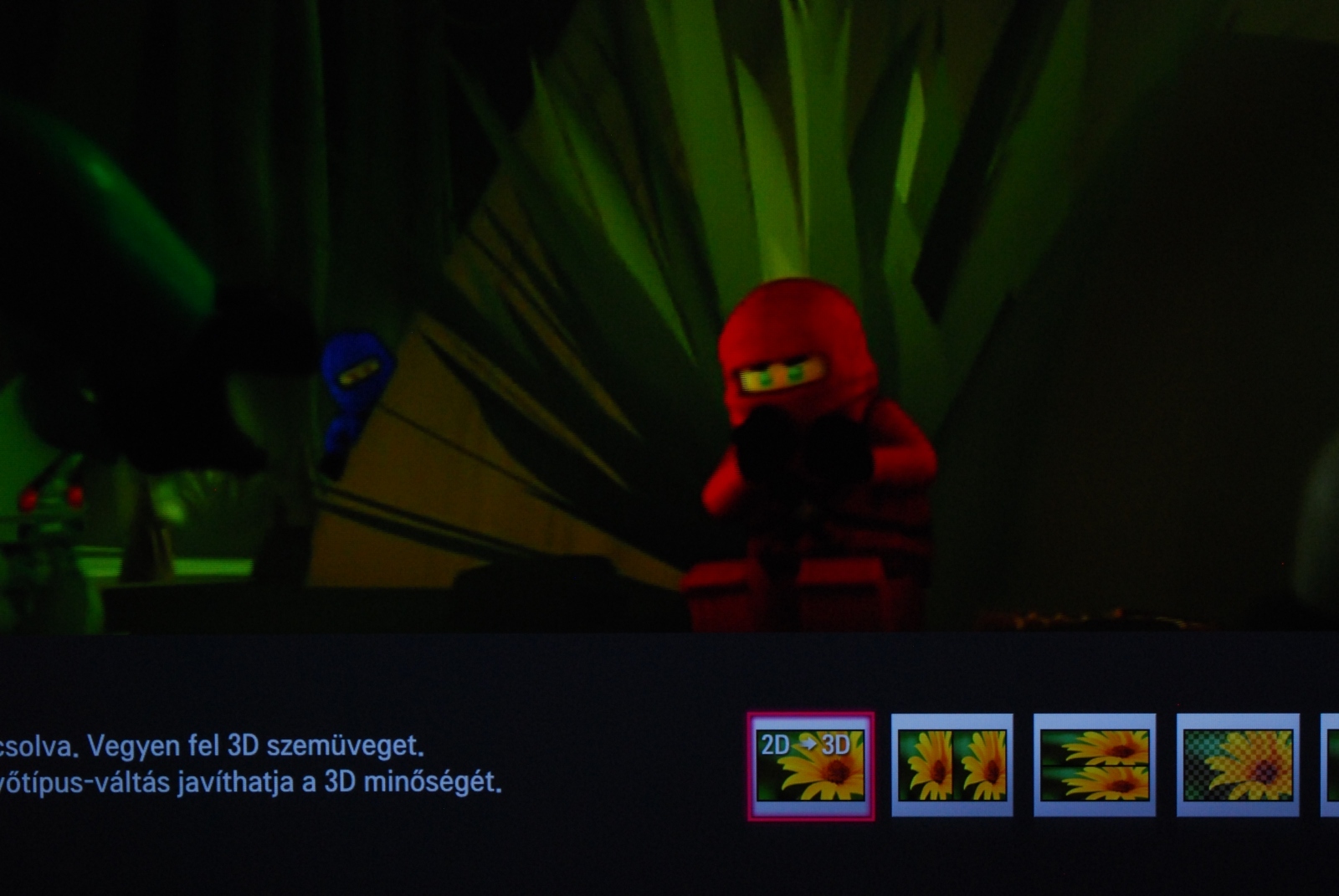

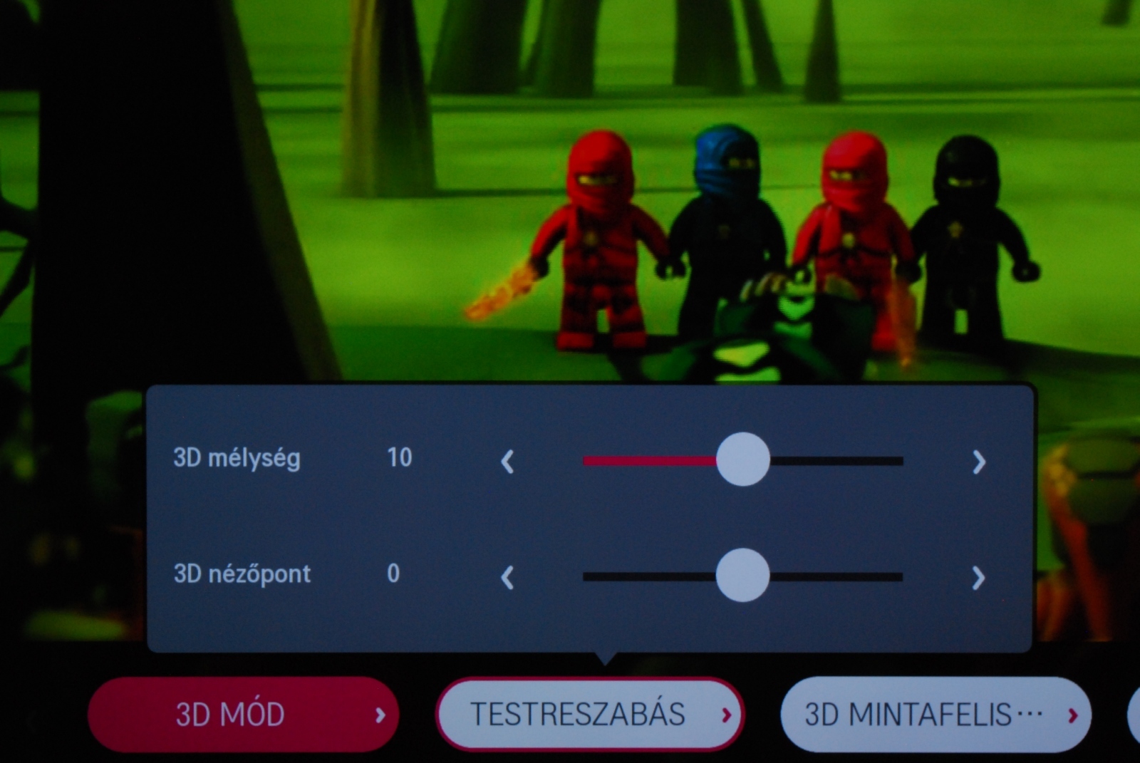

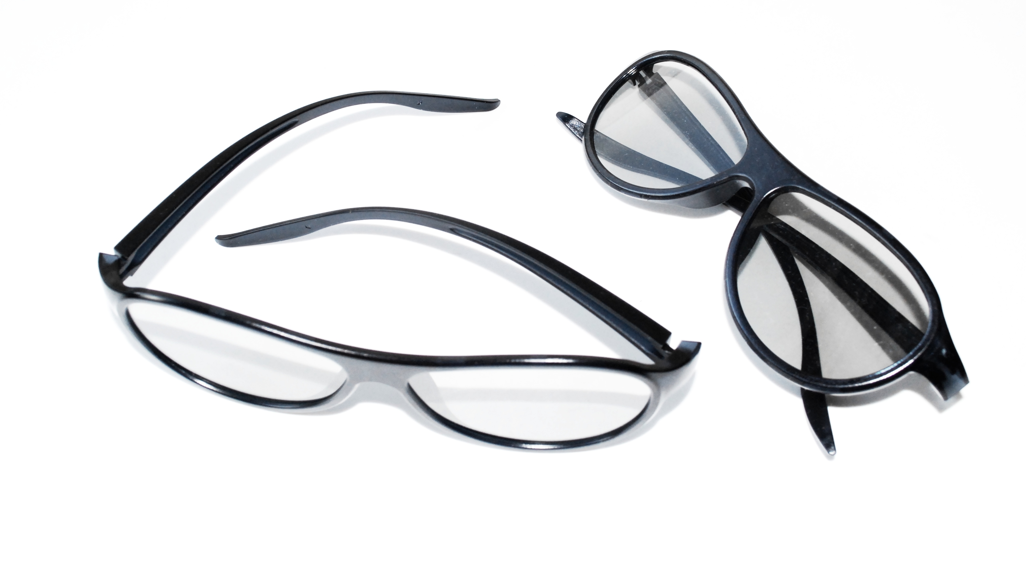

Az LG természetesen itt is a már jól bevált passzív-polarizációs háromdimenziós megjelenítés mellett tette le a voksát. A technológia előnyei és hátrányai továbbra is megvannak, tehát a szemüvegek kényelmesek, könnyűek, olcsók, nem igényelnek töltést és nem is vibrálnak. Viszont a Full HD felbontás megteremtésére nincs mód, és a függőleges betekintési szög is nagyon alacsony, azaz ha valaki kicsit magasabbról vagy alacsonyabbról nézi a kijelzőt a kelleténél, akkor a 3D kép hamar atomjaira hullik.
Működik a 2D->3D konverzió is, azaz a tévé képes a hagyományos kétdimenziós anyagokból térhatásút varázsolni. De azért ettől teljesen felesleges azt várni, hogy a végeredmény ugyanolyan lesz, mint egy "rendes" 3D anyag. Szellemképesedés nem jelentkezett, viszont a gyors mozgások esetén enyhe akadozásba bele-bele lehet azért szaladni. A 3D mélység és a nézőpont is változtatható egy 20 fokozatú skálán, így növelhető vagy mérsékelhető a térhatás intenzitása.

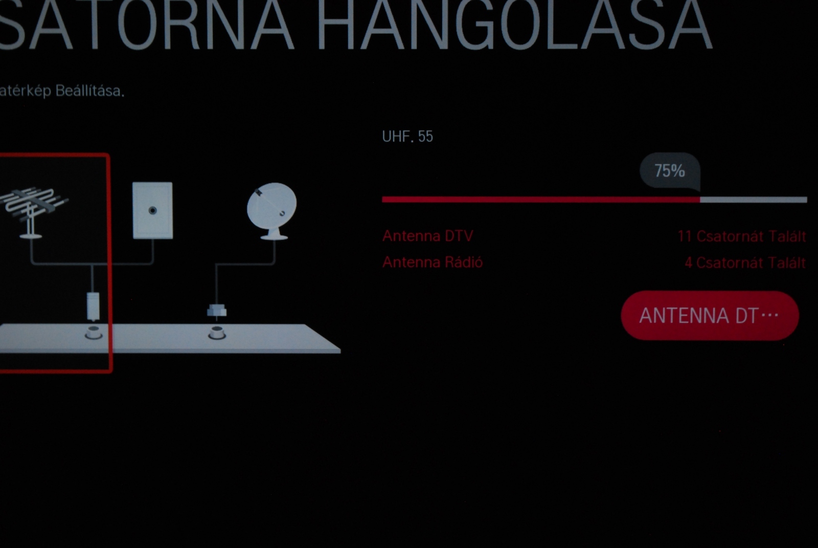

A digitális tévétunerek nem hiányoznak, és ismerve a vállalat korábbi modelljeit, az lett volna a meglepetés, ha bármi komolyabb probléma adódott volna a digitális tévézéssel. Ettől megkímélt minket, azaz a csatornakeresés gyors és kulturált, a jelfeldolgozás jól működik. Ezt tökéletesen alátámasztja, hogy (Budapest középső részén) egy noname, kisteljesítményű szobaantennával is hibátlan és stabil volt a vétel.

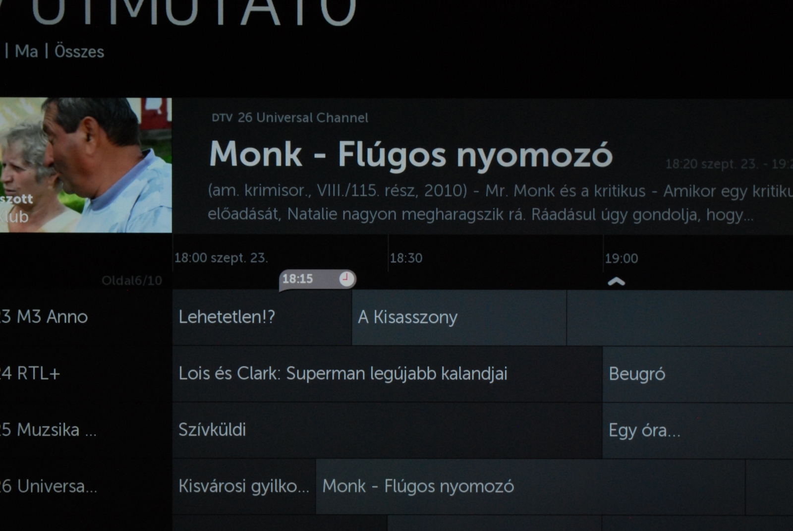

A szokásoknak megfelelően bármikor lekérhető az épp futó műsor rövid tartalma, de az elektronikus tévéújságon keresztül is megtekinthető. Az EPG-n keresztül programozható be az időzített felvétel, viszont arra nincs mód, hogy a műsorokat típusa szerint szűrje a felhasználó, azaz mondjuk csak a híreket listázza ki a képernyőre. Működik a time-shift funkció, de értelemszerűen ehhez is USB porton keresztül kell csatlakoztatni egy külső merevlemezt vagy pendrive-ot, illetve a műsorrögzítés is elindítható egyetlen gombnyomással. A rendszerbe bekerült a Live Playback funkció, amely alaphelyzetben törli a felvételt egy megnézés után, amivel hely spórolható meg az adattároló eszközön, ám ha a felhasználó úgy ítéli meg, akkor persze meg is tarthatja az így rögzített videót.
