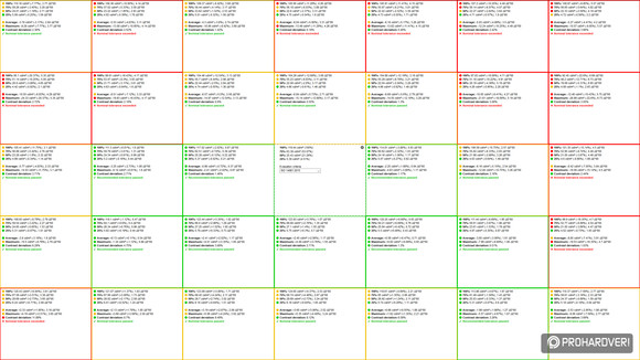

Homogenitás
A fekete homogenitást vizsgálva nem lepődtünk meg, a kijelző hozza az átlagos szintet, azaz nem teljesen homogén, a sarkokban észlelhető némi derengés.
A fehéren mért értékek esetében viszont a sarkokban rosszabb eredményre számítottunk, és ez végül nem igazolódott be. Pár helyen így is belefutottunk 20%-nál nagyobb eltérésbe, igaz, 10%-osnál nagyobból nem volt hiány, így az összkép közepes.
