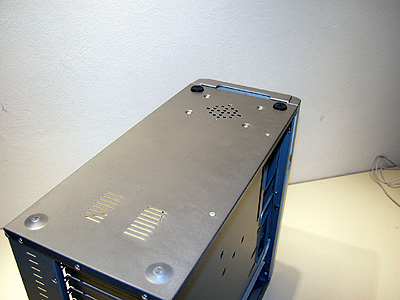

2x fém és 2x műanyag lábak
Érthetetlen, hogy miért nem 4db műanyag talpacskát kapott a ház. A fém "lábakkal" sérülékeny asztallapokban akár komolyabb károkat is tehetünk.
