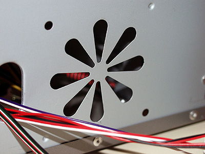

A szokásos kép, amit már oly sokszor leírtunk: fent a tápegység, alatta balra az ATX hátlap helye, mellette jobbra a nyolccentis helye (amit adnak a házhoz), s alul a szabványos hét kártyahely. Ezek sajnos kitörősek, így még lehetőleg az alaplap beszerelése előtt törjük ki a megfelelő helyen a kitakaró lemezeket. - Érdekes, hogy a gyártó pont a ház túlsó oldalát fedő lemezbe vágott szellőzőnyílásokat:
