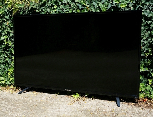

Korrekt külső
A tévé külsején nem látszik, hogy saját márkás, belépő szintű modellről van szó, hiszen ilyen kialakítású televíziók ma már rengeteg nagy cég kínálatában megtalálhatóak. A káva kellemesen vékony, egészen pontosan másfél centiméteres, fényes fekete színezéséhez pedig teljesen jól passzolnak a szintén fekete, vékony, enyhén ívelt talpak, melyek egymástól meglehetősen távol helyezkednek el, ami csak azért fontos, mert így egy kisebb állványról, szekrényről vagy asztalról lelóghatnak.
Káva és lefelé pozicionált hangszóró [+]
Hat centiméteres mélységével jelentősen elmarad a világ legvékonyabb televízióitól, de ennek túl sok jelentősége azért nincs. A hátlapon helyet szorítottak három HDMI 1.4, illetve egy-egy USB 2.0, D-Sub, SCART, koaxiális digitális audió, illetve 3,5 mm-es analóg audió csatlakozónak, és a fizetős műsorok kódolásához szükséges CI+ slot sem hIányzik.

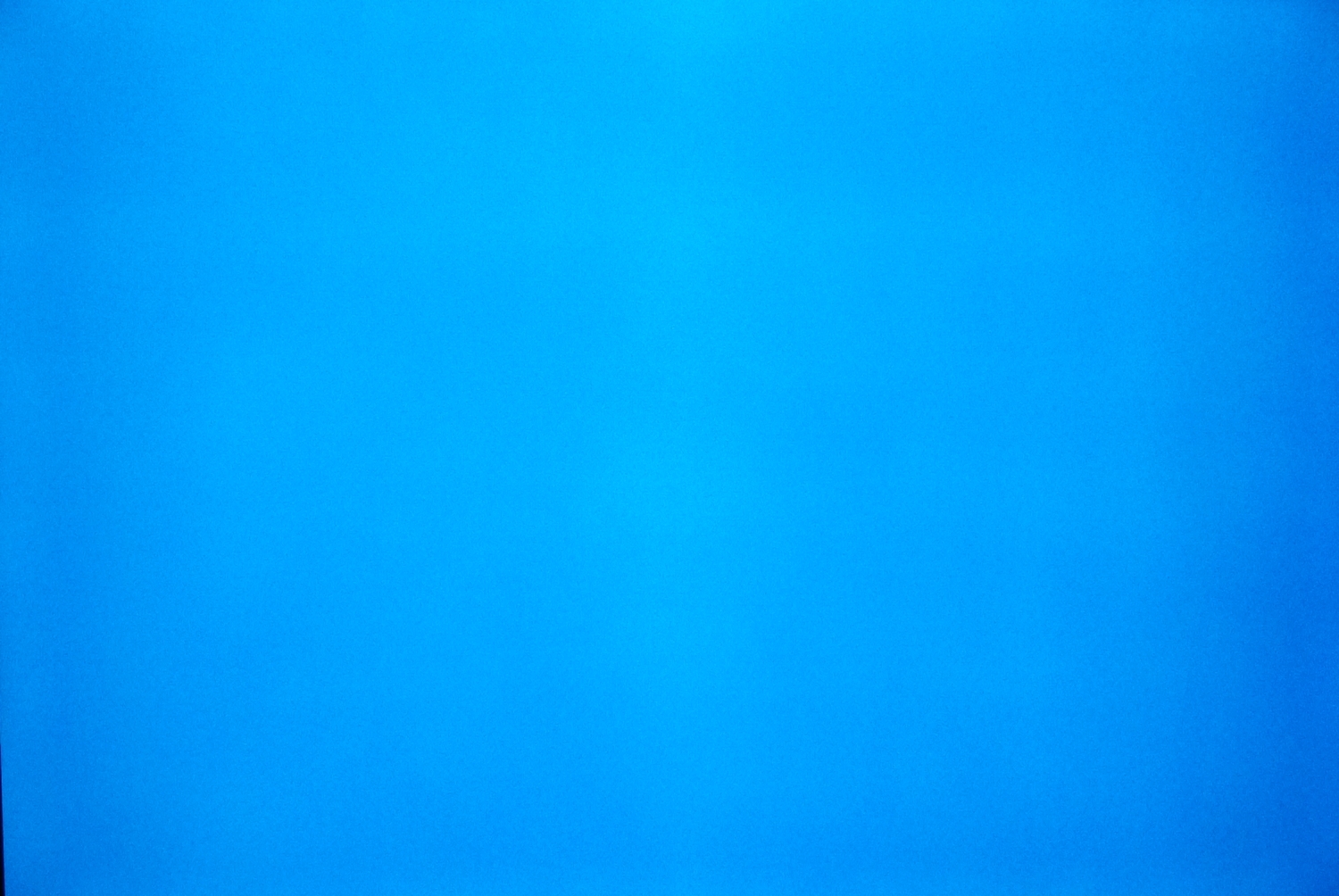

A mozgásmegjelenítésnél enyhe anomáliák fedezhetőek fel, gyors mozgások esetén finom akadozásra akadt példa, épp úgy, mint alig észrevehető utánhúzásra. A zajosodást sem sikerült teljesen száműzni. SD tévéadások esetén előfordult, hogy ez az effektus egészen látványosan jelentkezett, amin még a zajszűrés (NR) funkció bekapcsolásával sem lehetett számottevően segíteni. A háttérfény eloszlása a homogéntől távol áll, még szabad szemmel is felfedezhetőek a kisebb foltok, de az is igaz, hogy ez azért a mindennapi használat során nem nagyon tűnik fel az embernek. Az input lag viszont méréseink alapján meglepően alacsony, 29 ms, ez pedig olyan érték, amiről sok felső kategóriás, nagy gyártótól származó készülék csak álmodhat.

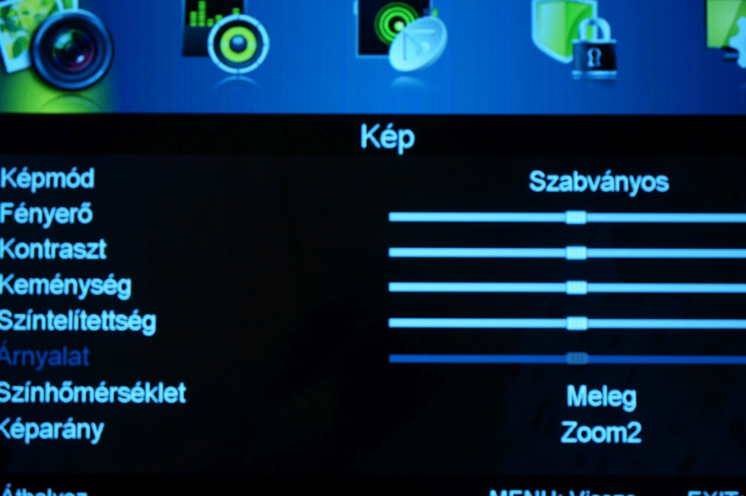

Mivel a fehéregyensúllyal kapcsolatos paraméterek nem állíthatóak, ezért értelemszerűen nem is tudunk az ideális beállításokkal kapcsolatban sok mindent elárulni azon kívül, hogy a kép talán akkor a legszebb, ha a színhőmérséklet Melegre van állítva, a Fényerő 43, a Kontraszt 52, a Keménység 57, a Színtelítettség pedig 54 körüli értékre. A 16:9 és a 4:3 mellett két, nagyított mód is kiválasztható a képarány menüpont alatt, és az egyébként kifogástalanul működő automata kitöltés sem hiányzik.

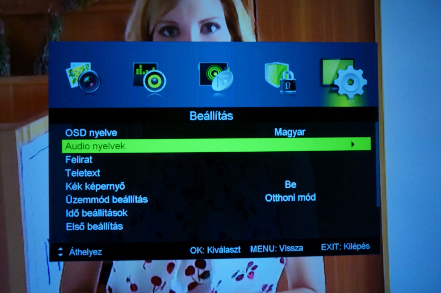

A tévé nem rendelkezik okostévérendszerrel, hanem mint a régi szép időkben, pusztán egy szimpla, funkcionális, magyarul is kommunikáló menüvel látták el, ahol a rendszer-, kép- és hangbeállítások módosíthatóak. A grafikus kezelőfelület puritán, de cserébe a logikus struktúrának köszönhetően egész jól használható. A sebessége rendben van és a stabilitásra sem szólhatunk egy rossz szót sem, fagyásokat vagy váratlan újraindításokat nem produkált.

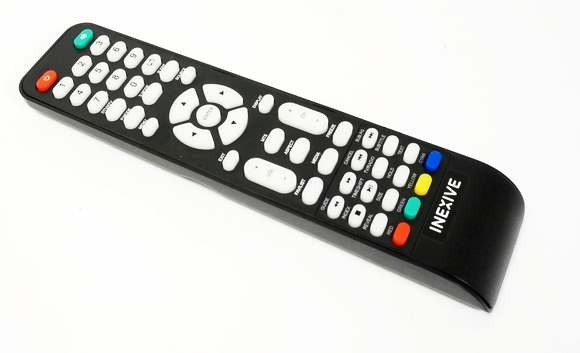

USB-n keresztül csatlakoztatott vezérlőperifériákkal nem képes együttműködni, és mobil eszközre írt alkalmazással sem lehet kiváltani a távirányítót. Maradt tehát a hagyományos megoldás, a vezérléshez mindenképpen a készülék mellé járó távvezérlőt kell használni. Ez egyébként egy teljesen szimpla tucatdarab, ami a kopogós műanyagháznak köszönhetően kicsit olcsó hatást kelt, de a célnak tökéletesen megfelel. A funkciógombok száma megfelelő, mondjuk háttérvilágítás nincs, de ez ma már sajnos a prémium kategóriában sincs mindig.

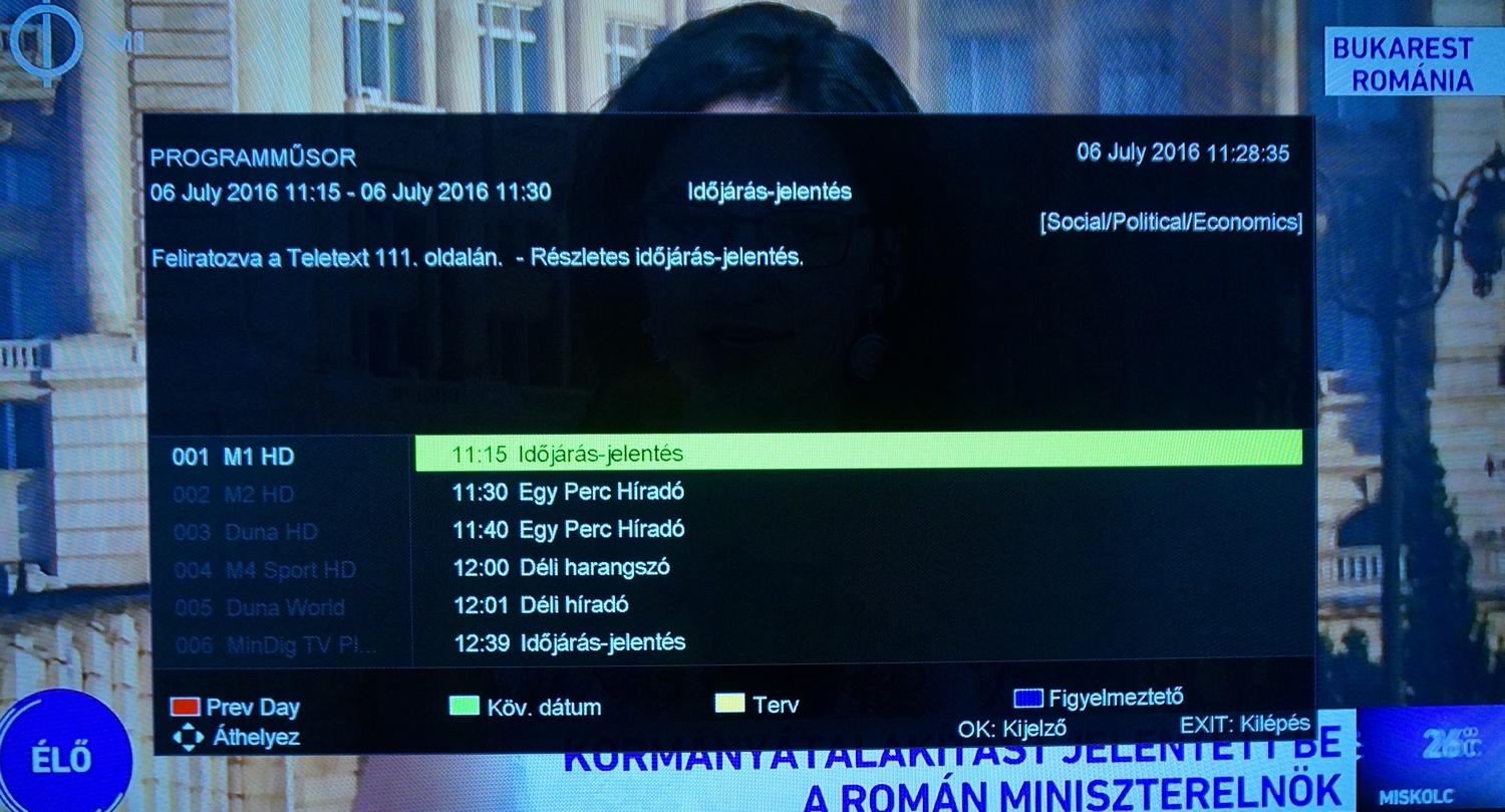

Digitális tévézés
Mivel rendelkezik a szükséges tunerekkel, így nincs szükség külső segédeszközre, tehát például set-top boxra a digitális kábeles és földfelszíni adások vételéhez. Utóbbiaknál azt tapasztaltuk, hogy egy kisteljesítményű beltéri antennával teljesen jól együttműködött, a kép nem esett szét, nem vált pixelessé.

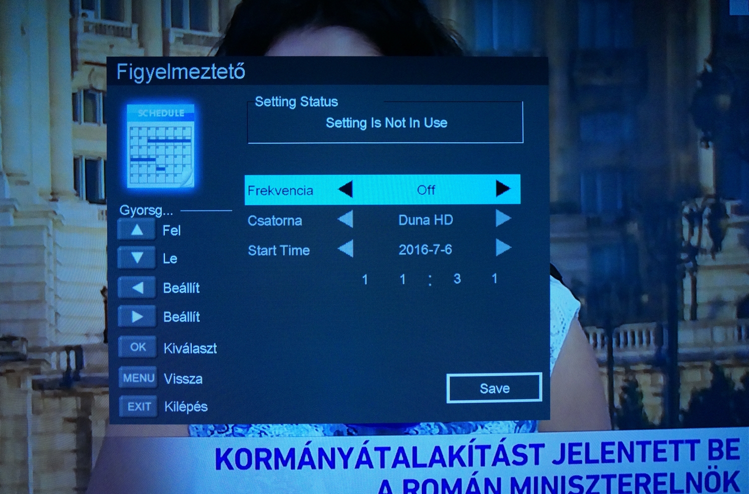

Nem hiányzik a digitális programmagazin sem, ami nem nevezhető szép, és nem is használható túl jól, mert egyszerre csak egy műsor néhány órányi programja fér ki a kijelzőre. Az időeltolásos tévézés nem működik, a műsorok külső adattárolóra történő rögzítésére nincs mód, cserébe a figyelmeztetés bekapcsolható, tehát a készülék "szól", ha olyan műsor következik, amelyet korábban megjelöltünk.

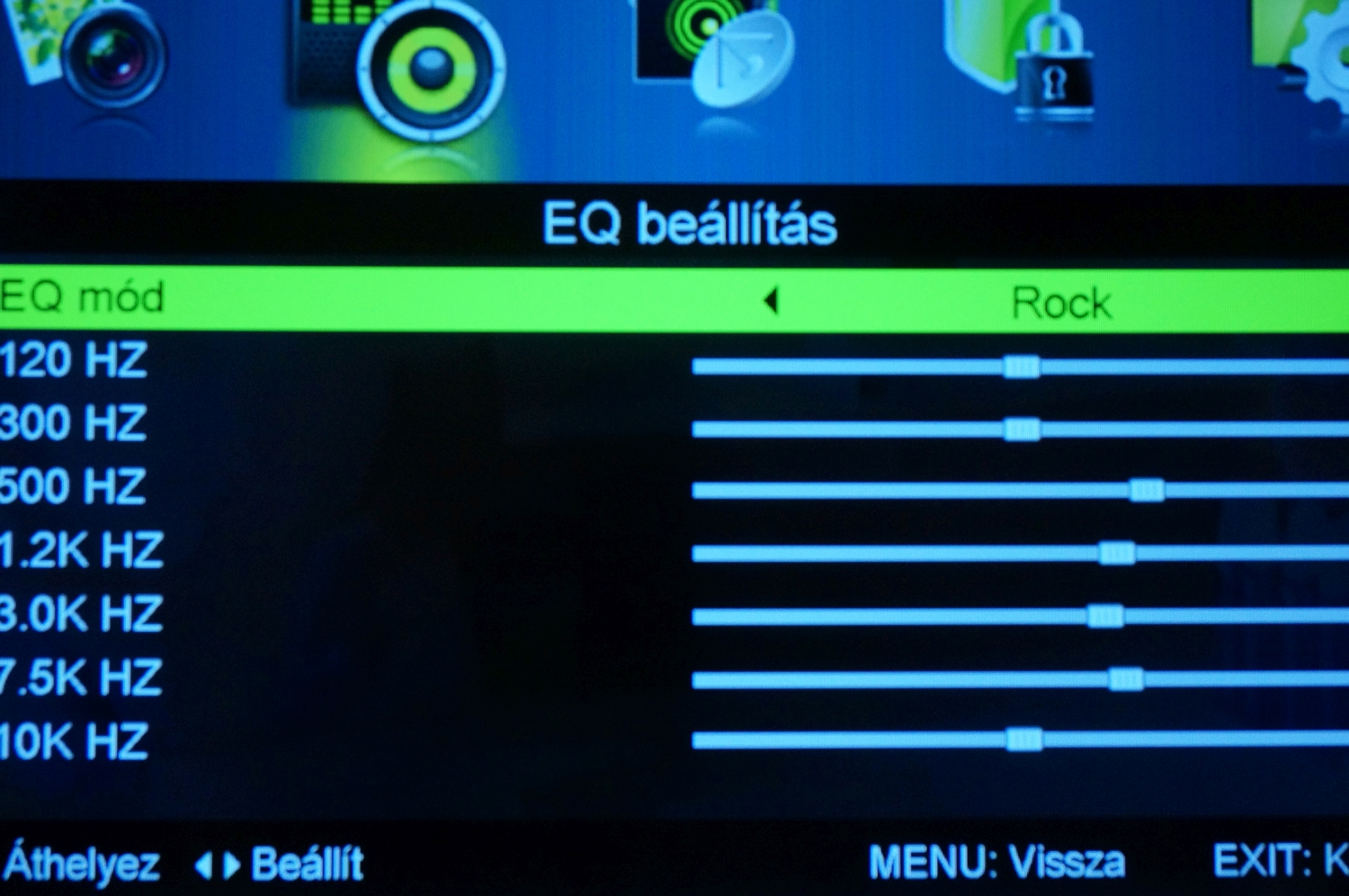

Ugyanakkor hanghibákat nemigen tapasztaltunk, tehát a statikus zörejektől, búgástól, recsegéstől, a készülék rezonanciájából fakadó zörejektől megkímélt minket. Ma már egy belépőszintű tévéből sem hiányozhatnak az előre programozott hangmódok, így ezek itt is megtalálhatóak. A szokásoknak megfelelően a nevükkel jelzik (Film, Szabványos, Személyes, Zene), hogy milyen típusú tartalmak mellé szánja őket a gyártó, de az az igazság, hogy túl nagy különbséget nem igazán fedeztünk fel köztük.

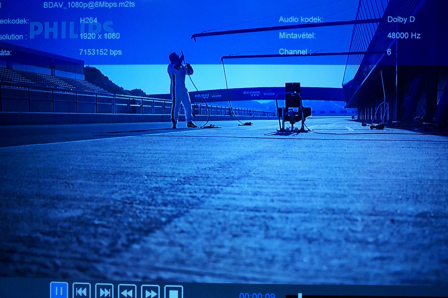

Médialejátszó, "extrák", értékelés

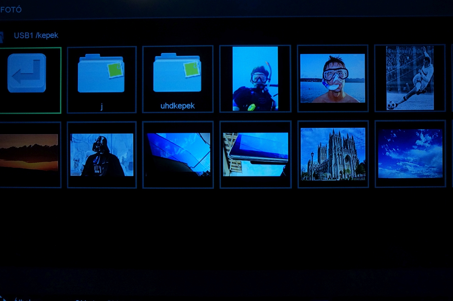

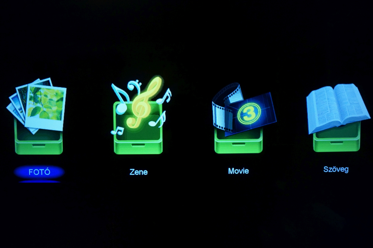

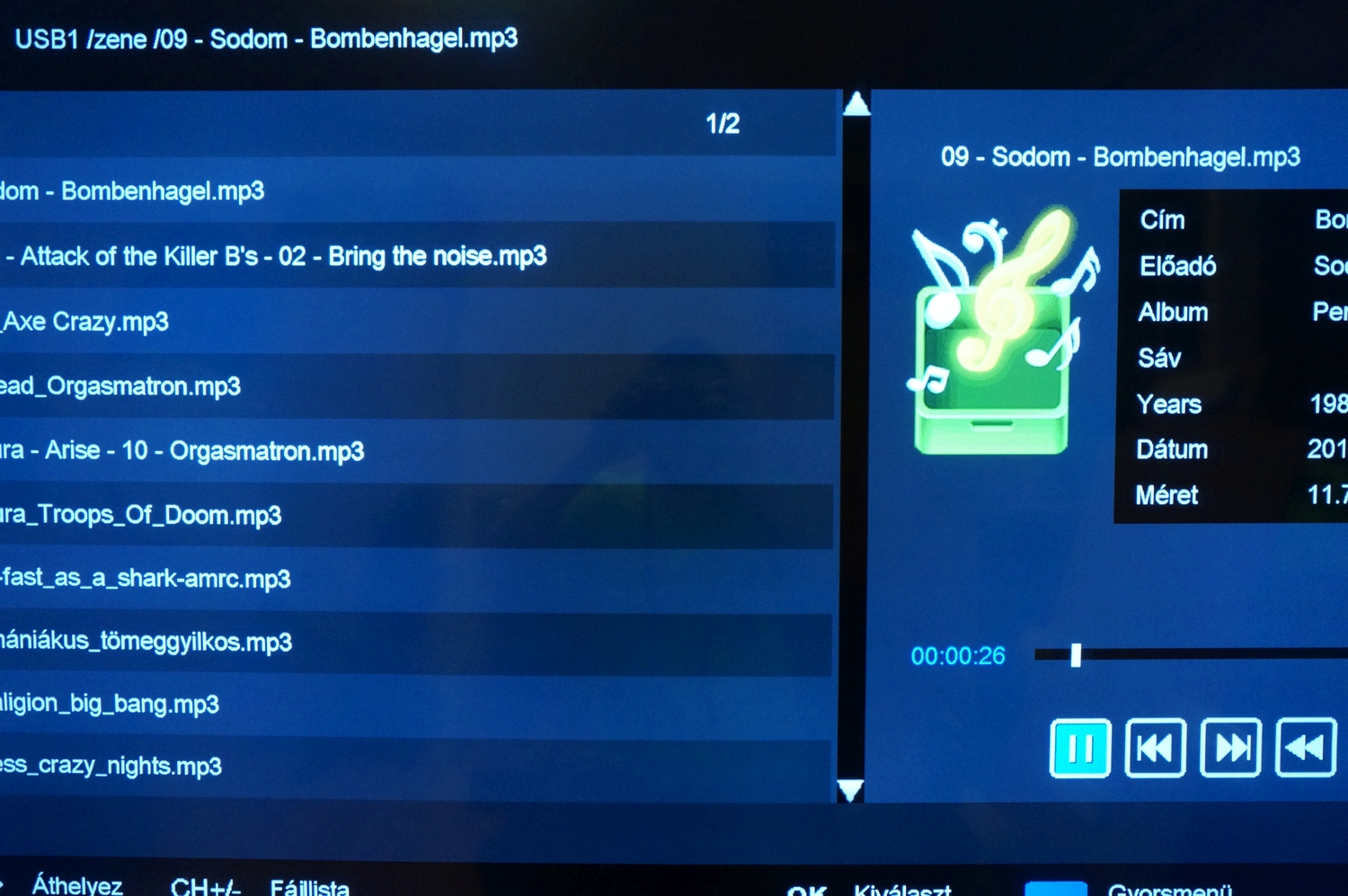

A tévé nem teszi lehetővé internetes tartalmak futtatását, a böngészést, nem támogatja a 3D tartalmak megjelenítést, a Miracast funkció használatát, a Bluetooth audioeszközök csatlakoztatását, és hiányzik belőle a kislexikon is. Az egyetlen extra szolgáltatás a beépített médialejátszó alkalmazás, de ez ma már gyakorlatilag minden tévénél alapelvárás. Az Inexive DLED LE-5519-re csak az USB porton keresztül csatlakoztatott adattároló eszközökről juttathatóak el a fájlok, hiszen hálózatra nem csatlakoztatható, SD kártyaolvasó pedig nincs rajta.
Maga a szoftver nem kifejezetten komplikált darab, lejátszási lista összeállítását nem teszi lehetővé, és az állományok, könyvtárak sem rendezhetőek sorba különféle szempontok szerint. A rendszer a JPG és BMP képek megjelenítésére ad módot, van diavetítés funkció is. A zeneszámok közül az MP3 és WMA formátumú állományok jöhetnek szóba, és itt meg kell említeni, hogy az ID3 tagek feldolgozása és megjelenítése megoldott.
Videós tesztcsomagunk lefuttatása során konstatáltuk, hogy a Suzumiya és a Killa Sample el sem indul, a Sword Art és a TS rettenetesen, a 3,8 Mbps MKV fájl kis mértékben akadozik, a WMV-nél pedig le kell mondani a hangról. A külső feliratok megjelenítésére van mód, a karakterkódolás is módosítható, viszont maguk a betűk borzasztó csúnyák, és mivel színük nem változtatható, valamint keret sincs körülöttük, ezért a szöveg nem minden esetben olvasható jól.
