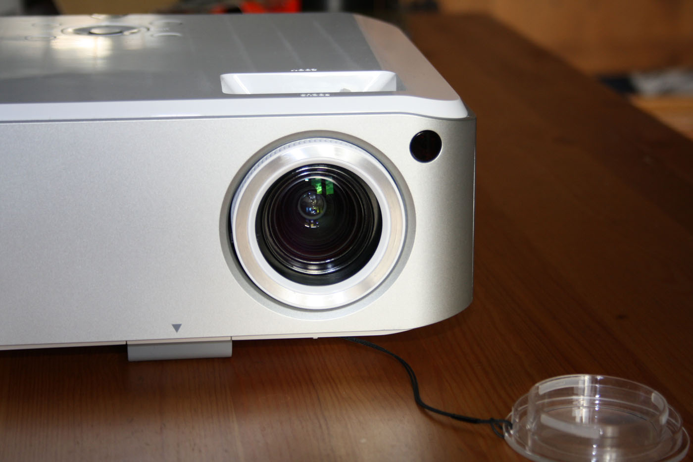

Tényleg valóban olyan fontos, hogy egy projektor hogy néz ki? Végülis mégsem egy szoborról van szó, úgyhogy első blikkre talán feleslegesnek tűnhet mindaz az energiamennyiség, amit beleölnek egy projektor dizájnjának kialakításába. Aztán az ember leül, elkezd szemezni a H7530D-vel, és kezdik elönteni a megértés hullámai. Hát igen, gondolhatja, talán mégsem volt felesleges a formatervezéssel ennyit foglalkozni, ez a modell ugyanis egyszerűségében is stílusos, elegáns.
A projektorokra alapvetően úgy gondolunk, mint téglalap alakú, alapvetően nem túl izgalmas kialakítású eszközökre. Ez az állítás ebben az esetben is megállja a helyét, ám nem mehetünk el szó nélkül a lekerekített élek, az enyhén megtört vonalvezetésű fedőlap és az ízléses, ezüstszürke-fehér színvilág mellett. Egy csomó apróság is, így a menü vezérlőgombjai, a süllyesztett lencse körüli gyűrűk, a csatlakozók elhelyezése, sőt még a levegőbeömlő rácsozata is azt eredményezi, hogy egyszerűen jó ránézni az Acer H7530D-re.
A modell méreteiben semmi különleges nincs, hiszen a 294 x 229 milliméteres szélesség és hosszúság, a 9,5 cm-es magasság teljesen átlagosnak mondható. 3,2 kilogrammos tömege ahhoz épp elég kevés, hogy viszonylag könnyen lehessen hordozni, de az is tény, hogy ennél akadnak könnyebb típusok is a piacon.

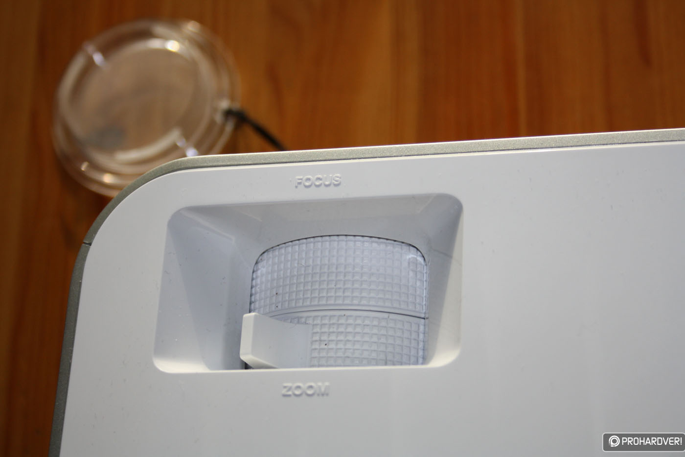

A nagyítás és a fókusz állítása egymástól elkülönítve történik, azaz a nagyítás mértékének beállítása után kerülhet sor az élességre. Az 1,27-szeres optikai zoom mellett a készülék nyolcszoros digitális zoom lehetőségét is felkínálja, ám ilyenkor természetesen romlik a képminőség is, úgyhogy ezzel illik óvatosan bánni.
A vetítési távolság egy és tíz méter közöttre tehető, tehát nagyjából eme intervallumon belül produkál élvezhető és megfelelően nagy méretű képet a készülék. A gyártó szerint ennek köszönhetően a megjeleníthető képméret 94 és 762 centi közé eshet. Collstockkal ugyan nem mértük le, de a tapasztalataink nagyjából alátámasztották ezt az állítást.

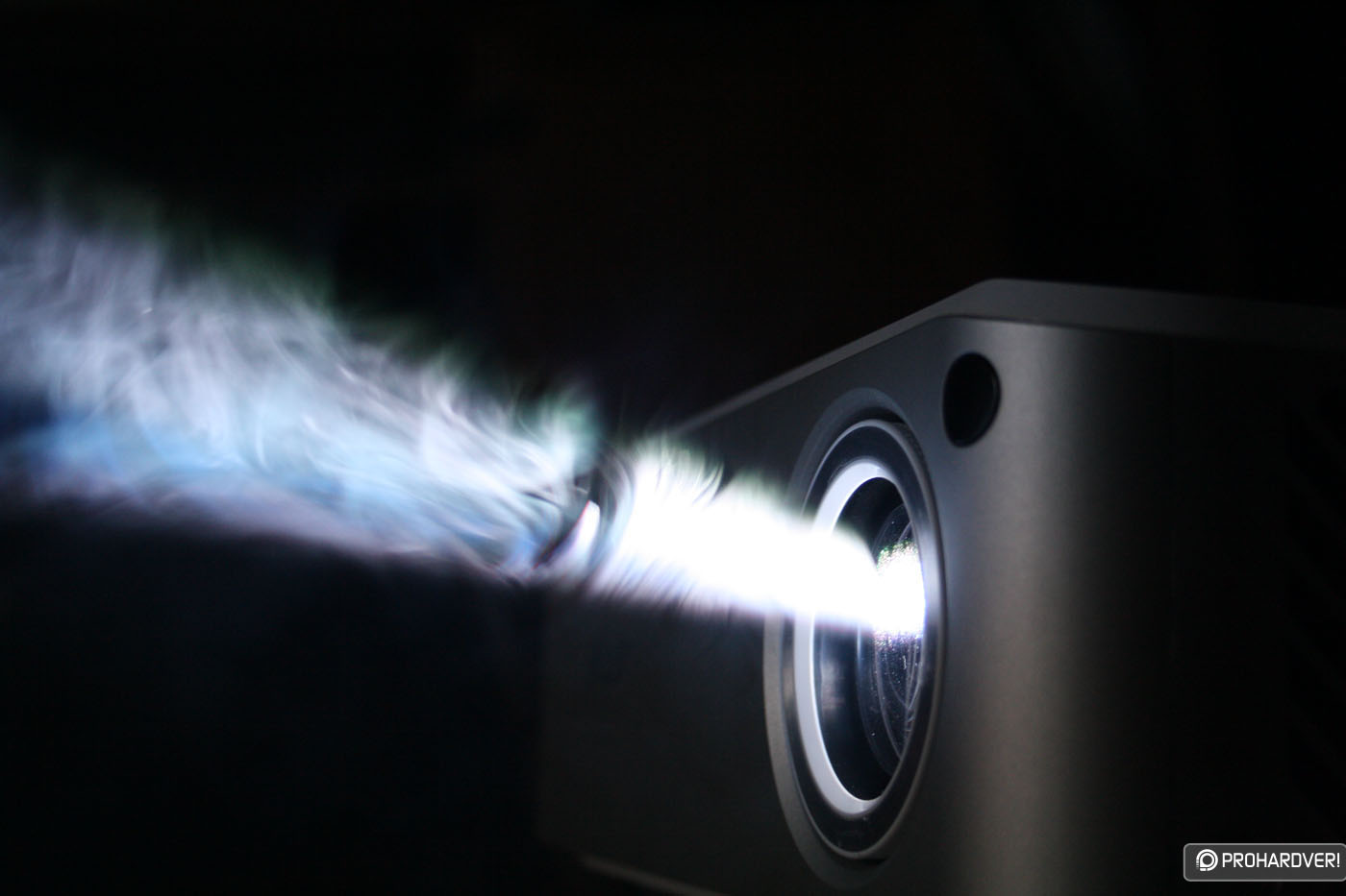

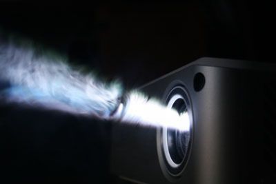

A projektoroknál a felbontás mellett a kontrasztarány, illetve a fényerő határozza meg a képminőséget. Ez utóbbi maximum értéke ebben az esetben 2000 ANSI lumen lehet. Ez soknak tűnhet első hallásra, hiszen otthon azért általában lehetőség nyílik a megfelelő körülmények megteremtésére, azaz a szoba besötítésére. De az is igaz, hogy egy irodában, ahova beszűrődik a nappali fény, vagy valamekkora világításra szükség van, igen jól jöhet. Otthoni használat során az az első, hogy a fényerőt levegyük. Egyrészt a túl nagy fényerő igen zavaró, másrészt az alapból kicsit hidegnek tűnő kép finomodik, és ráadásul ilyenkor a hűtési zaj is csökken.
E DLP projektor elméletileg 40 000:1 kontrasztarány megteremtésére képes, ami szokatlanul nagy szám. Gyanítható volt, hogy valamiféle speciális eljárásnak köszönhető ez az érték, ez pedig a Dinamikus Fekete elnevezésű automata íriszvezérlés. A gyári alapbeállításban ez a funkció ki van kapcsolva, és aktiválása után nagyjából sejthetjük is, hogy miért. Ez az eljárás ebben az esetben túlságosan hatékonyra sikeredett, még közepes fokozatban is. Főleg gyors képváltások esetén tűnt szembetűnőnek, ahogy a készülék lámpája változtat a fénymennyiségen, és szabályozza a gamma értékeket. Ez pedig egy idő után kimondottan zavaró volt, mondhatjuk, hogy inkább csökkenti, mint növeli az élvezeti értéket. Tehát az igen magas kontrasztarány rendkívül jól hangzik, de a valóságban nem nagyon fogunk vele találkozni.
Egyébként a kontrasztra kikapcsolt Dinamikus Fekete esetén sem lehet sok panasz. Sőt alapvetően a képminőség teljesen rendben van. A színhűség remek, és a vetítő képe a mai, magasabb kategóriás DLP-megoldásokhoz hasonlóan kellően letisztult és fényszóródásmentes.
