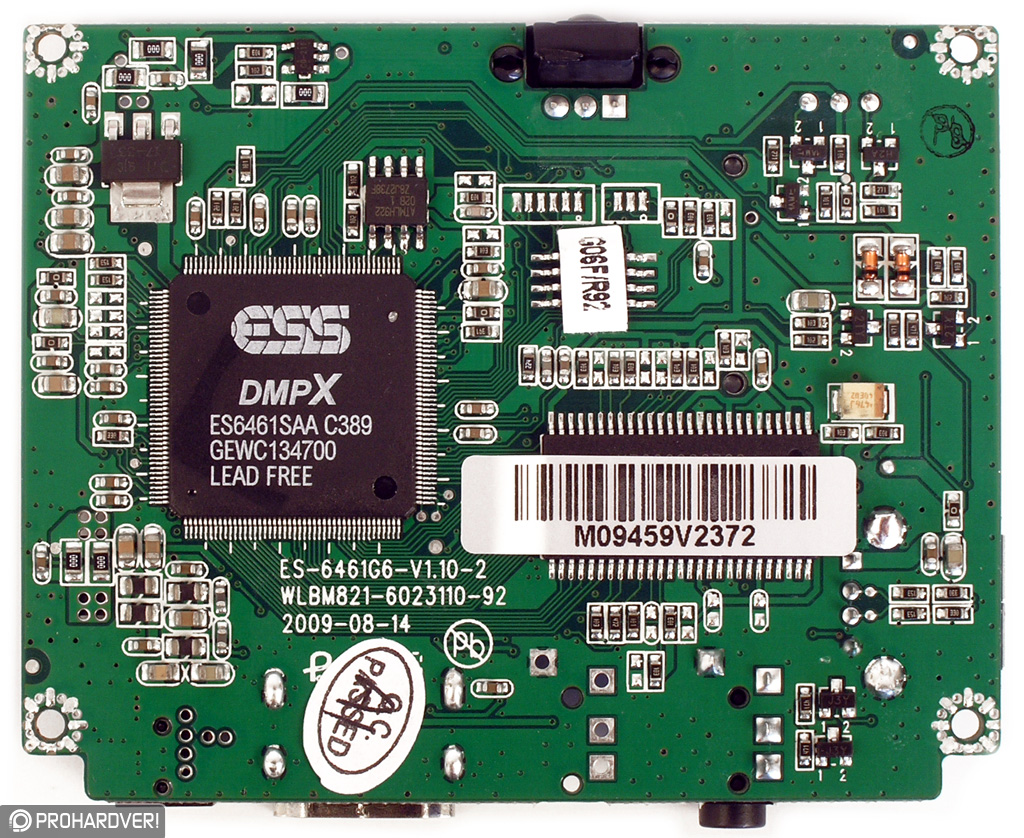

Nem csak a méret és csatlakozóarzenál minimális, hanem a hardver is. Az eddig nálunk járt lejátszókban vagy a Sigma Designs, vagy a Realtek elektronikája dolgozott, melyek többé-kevésbe – utóbbi időben inkább többé – képesek lejátszani a HD videókat. A Movie Cube N120 felszerelése ennél jóval szerényebb. Az ESS negyedik generációs DMPX ES6461SAA lapkája csak az egyszerűbb kódolású, legfeljebb MPEG-4/ASP formátumú anyagokkal birkózik meg, sajnos az AC3 hangot is csak fejlettebb, SAB utótagos változata kezeli. Mindenesetre a közkedvelt sorozatok és DVD-ink biztonsági másolatainak nézegetésére jó lehet.

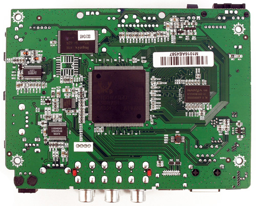

Belül a szokásos kép fogadott. Sok konkurenséhez hasonlóan az EMTEC Movie Cube N200-ban is a Realtek RTD1073 integrált médiaprocesszora dolgozik. Ennek előnye a Sigma Designs termékeivel szemben elsősorban alacsonyabb ára.
