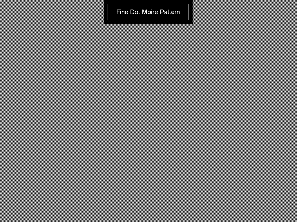

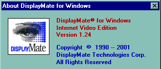

Mivel a DisplayMate minden TFT bemutatónk alapvető tesztprogramja lesz, szeretnénk pár képet, pontosabban tesztábrát mutatni. Vigyázat, még a legjobb monitorokat is alaposan megszórják!

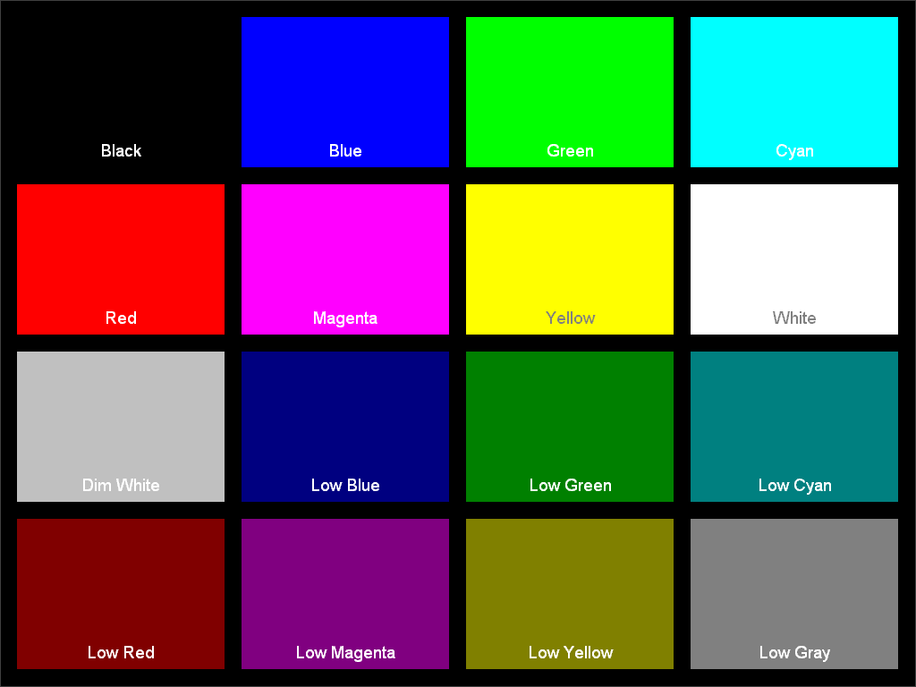

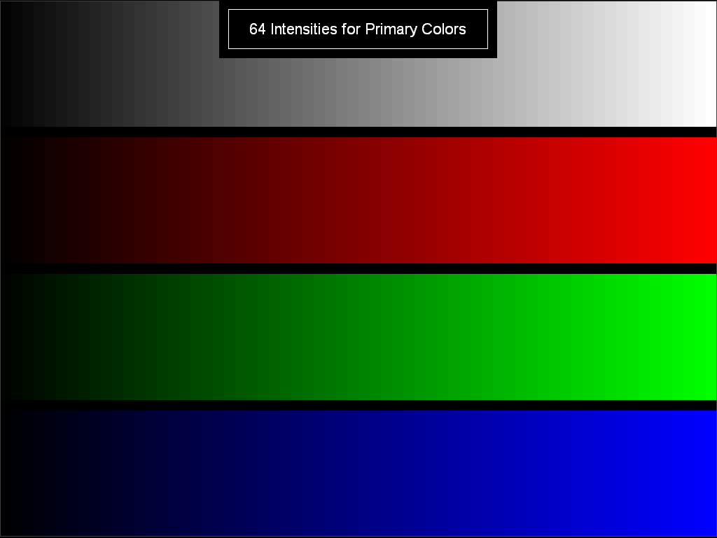

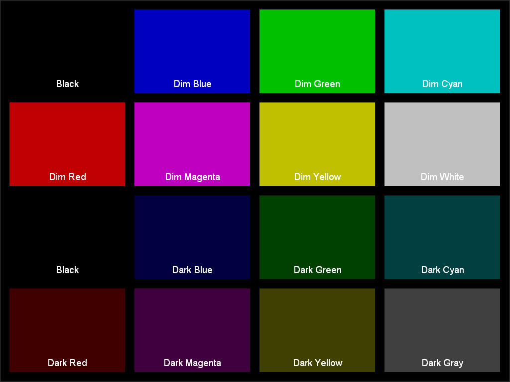

Mint korábban, ebben az esetben is egyből a színeket és a szürkeárnyalatokat vizsgáltuk (megjegyzés: a szín- és szürkeárnyalatok értékelését az SRGB színtér beállítása mellett végeztük).
A szürkeárnyalatok nagyon szépen rajzolódtak, az átmenetek folyamatosak és élethűek voltak. Elszíneződést nem tapasztaltunk sem a fehér alapon, sem a szürke átmenetekben. A fekete teszt-felület homogén volt. Az egyes színek teltek, mélyek voltak és a színátmenetekben sem tudtunk devianciákat felfedezni.
Összeségében elmondható, hogy az EIZO-nak - hírnevéhez hűen - sikerült egy nagyon szép képet produkáló LCD monitort építenie.
