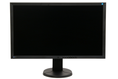

Külső, megjelenés
A WQHD-s, azaz 2560x1440 pixel megjelenítésére képes monitorok még a tavalyi év őszén debütáltak a piacon, de az eltelt idő nem volt elég arra, hogy számottevő áresésnek legyünk tanúi – ehhez persze hozzájárul a valutaárfolyam mozgása és egyéb tényezők (szállítás drágulása stb.) is. Igaz ez a felsőkategóriás termékeiről ismert EIZO-ra is, mely gyártónak mindig vastagon fogott a ceruzája, így a professzionális (de nem abszolút felsőkategóriás) FlexScan családba tartozó 27"-os, IPS paneles EV2736W típusnál sem átallottak 200 000 forint feletti árat vésni az árcédulára, ami ebben a szegmensben már soknak számít. Lássuk, mit kapunk a pénzünkért cserébe!
Az biztos, hogy a gyártónál nem bíznak semmit a véletlenre, ha anyagminőségről vagy tartósságról van szó, cserébe termékeik külsejének megalkotásához nem alkalmaznak világhírű dizájnereket, jól láthatóan főként a ceruza, szögmérő és körző hármasa dominál a tervezők eszköztárában. Hiába, a cél a használhatóság és a jó minőség, nem pedig a megjelenés. Ennek ellenére ez a modell nem sikerült rosszul külsőre sem, a vékonynak tekinthető, 20,5 milliméteres káva kifejezetten tetszetős.

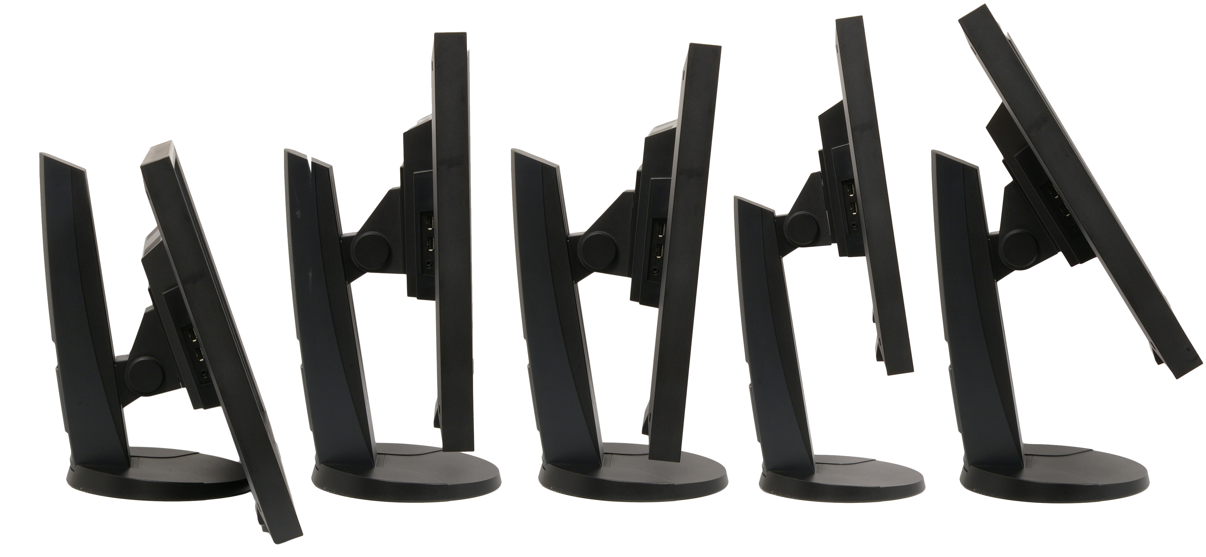

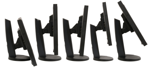

A talp meglehetősen egyszerű és az állványzat mechanikája sem tűnik bonyolultnak, mégsem hiányzik semmi, ami akadályozná a kényelmes használatot. A kijelző dönthető, forgatható, magassága állítható és portré mód is van, mindez stabil alapokon.

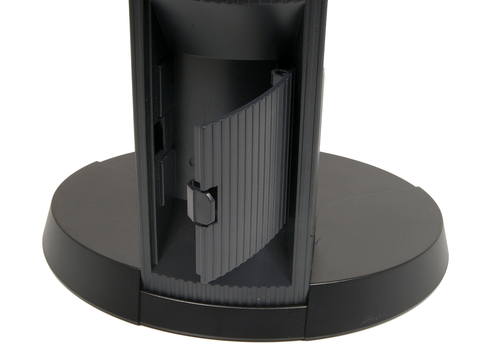

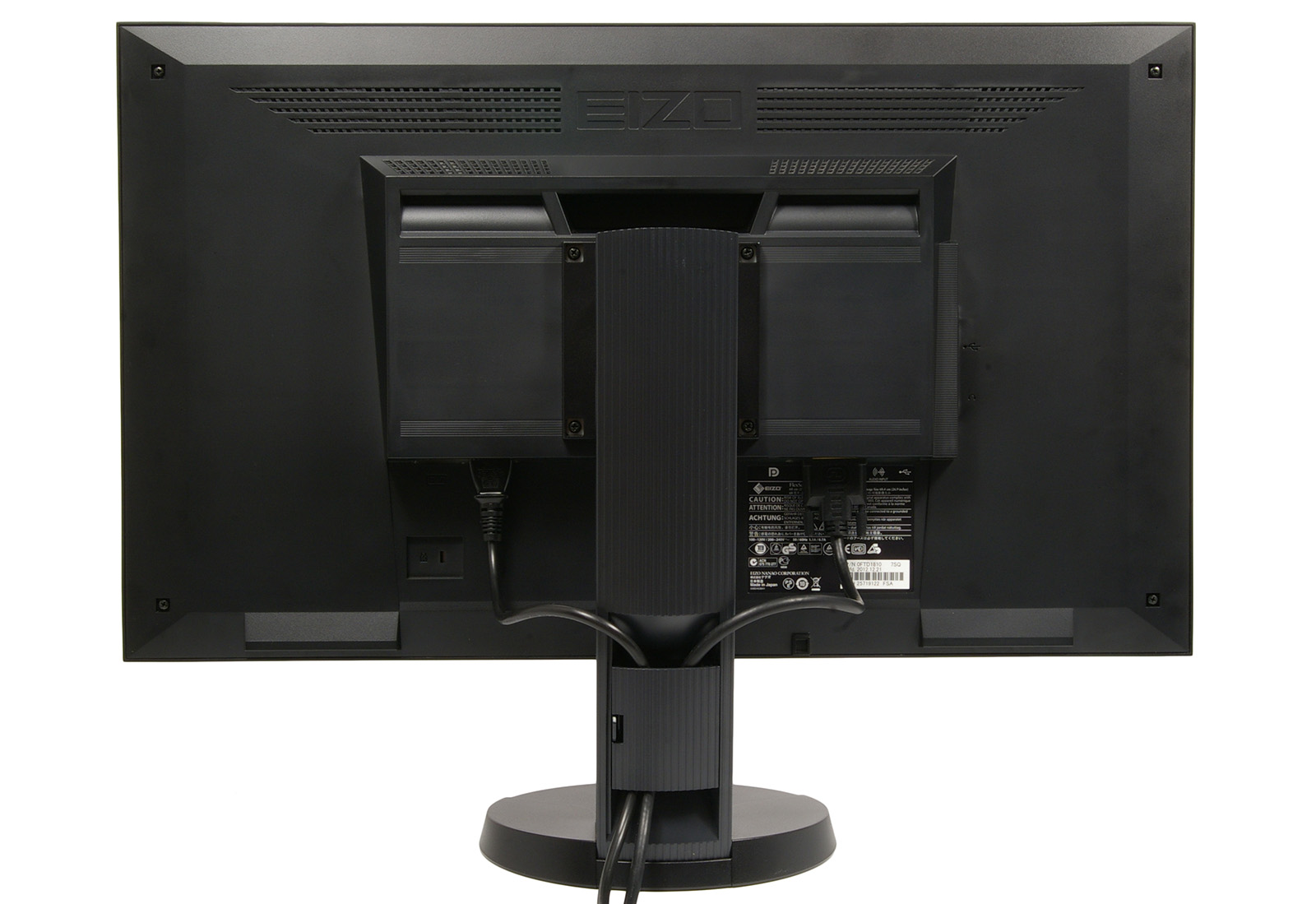

Az állvány hátulján egy nyitható műanyagajtó található, ami lényegében egy pofonegyszerű kábelkötegelési megoldás. Ötletes megvalósítás ez a gyártó részéről, ami mindig kéznél van, könnyű kezelni és nem lehet elveszteni. Maximum a letörés veszélye fenyegeti a felhasználót, de ha egyszer beállítottuk, utána valószínűleg nemigen lesz már vele dolgunk.
Ez a kábelmenedzsment egyébként nem akadályozza a forgatást vagy a magasságállítást, viszont a pivot mód használatához érdemes a kábeleket egy oldalon kihúzni, és az állvány és a kijelző között elvezetni. Tehát nem úgy, ahogy az a lenti képen látható, ami csak azt szemlélteti, hogy a rendszer használata teljesen eltünteti a "madzagokat" szemünk elől.

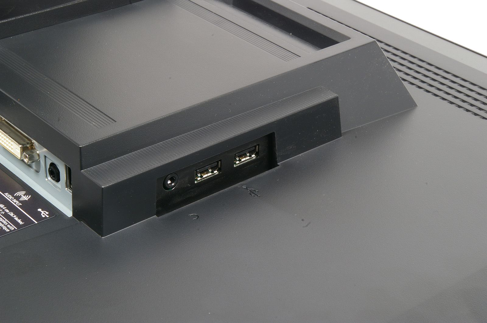

Csatlakozók terén sajnos nem túl nagy a választék. A dual-link DVI-on kívül csak egy DisplayPort adott képbemeneti célokra, emellett be kell érnünk egy jack audiobemenettel, egy fülhallgató-kimenettel és a kétportos USB hubbal az ehhez való USB uplink csatlakozással. Sajnos utóbbi csak a 2.0-s szabványt ismeri. Nincs HDMI, Daisy Chain funkciót sem kapunk. Ezzel kapcsolatban meg kell még említeni, hogy 24 Hz-es képfrissítési frekvencia sem támogatott – ha ez valakinek bármilyen okból fontos lenne.

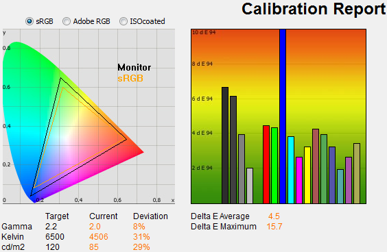

Ami a gyári beállításokat illeti, az EIZO-nál nem fárasztották magukat gyári kalibrálással és ehhez kapcsolódóan mindenféle tanúsítvány kiállításával. Bár ez némi hátrányt is jelenthetne egyes drága kategóriatársaihoz mérten, de akinek ez számít és valóban professzionális célokra kívánja használni a kijelzőt, az úgysem elégszik meg az ilyen módszerekkel, ergo felesleges ezzel bajlódni.
Dobozból kivéve, gyári beállításokkal
A dobozból kivett eredményhez egyáltalán nem módosítottunk a beállításokon, így például bekapcsolva maradt az energiatakarékossági funkció is. Mindenesetre alapbeállítások mellett sokkal rosszabb eredményt is kaphattunk volna, a színhelyességet leszámítva a többi paraméter egy úgymond "egészen használható" tartományba esik – azok szemszögéből vizsgálva, akiknek nincs lehetőségük kalibrálni. Még egy adat az érdekesség kedvéért: ezen beállítással 990:1 kontrasztarányt mértünk.

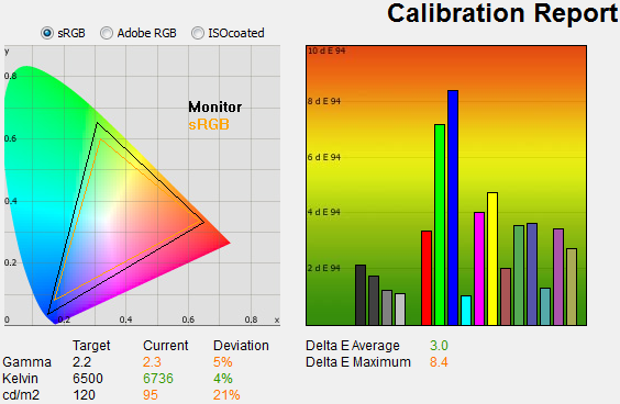

A szokásos célérzékekkel dolgoztunk jelenlegi tesztünk esetében: továbbra is a 6500 K színhőmérséklet (D65), 2,2 gamma, 120 cd/m² fényerő és a legjobb fekete, valamint legnagyobb kontrasztarány a cél.
A kalibrálás eredményeként nagyon jó eredményeket kaptunk, az átlagos eltérés (delta E) mindössze 0,2, de a maximális eltérés sem haladja meg a 0,9-es értéket. Hasonló, vagyis picit jobb értékekre csak a szintén WQHD felbontású Dell volt képes, noha ott nem sikerült teljesen pontosan belőni az előirányzott értékeket, itt ezzel nem volt probléma. Amivel kevésbé voltunk elégedettek, bár nem rossz érték, az a 800:1 kontrasztarány, melyet többször, több programmal, többféle beállítással és más képüzemmódokkal (sRGB) is próbáltunk kalibrált állapotban nagyjából 950:1 környékére feltornázni, de nem jártunk sikerrel.

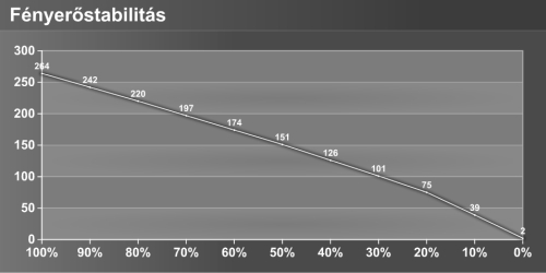

A menüben elvégezhető, fényerősségre vonatkozó beállításokat lineárisan követi a háttérvilágítás. Jól megfigyelhető ugyanakkor, hogy a hibrid háttérvilágítás-vezérléssel (20% és alatta) a skála meredekebben esik, és akár egészen 2 cd/m2 értékig levihetjük a fényerősséget.
