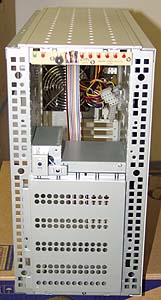

Az amúgy is merev felépítésű DTK házikó asztali testvéreihez hasonlóan egy merevítő szerelvényt is kapott a gyártó jóvoltából. Az alaplap beépítését nem zavarja, de két csavar oldásával akár el is távolíthatjuk a szerelés idejére. A CAS9008-asban már a DTK 400 wattos tápegysége végzi munkáját - ekkora energiaforrásra már szükség is van egy duálprocesszoros alaprendszernél.
Mustra..
A megfelelő szellőztetésről egy hátul elhelyezett, 12 centis ventilátor gondoskodik. Meg kell jegyezni, hogy nagyon halk és jó minőségű ventilátort kapunk a házhoz. E venti áramellátása kétféleképpen történhet: vagy rácsatlakoztatjuk az alaplapra (ami ekkora teljesítménynél már nem igazán ajánlott) és azon keresztül, vagy a mellékelt átalakító segítségével közvetlenül a tápegységtől kapja a szuflát.

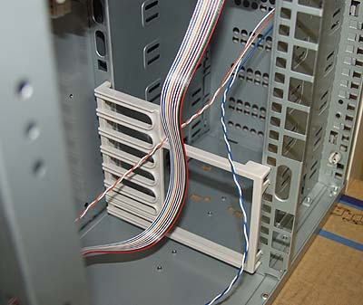

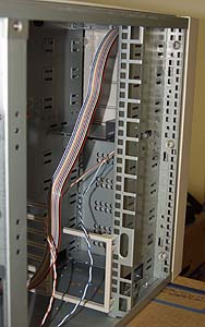

Igazán nem értettük, minek ennyi nagy hely, hiszen nem CD kiszolgálóról van szó, oda nem ekkora ház kell. Sokkal inkább lehetne a CAS9008 egy fájlszerver, ahova merevlemezek tömkelege szükségeltetik. Az ötnegyedes helyek nézete belülről viszont elárulja, hogy merevlemezt csak átalakítóval, vagy rack-ben tudunk beépíteni a házba. Semmi gond, hiszen 2 pár HDD sínt kapunk a házhoz.

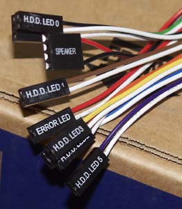

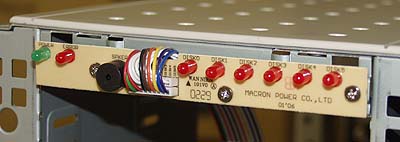

A megszokott power led, reset, power switch, speaker mellett rengeteg HDD led vezeték figyel ránk; összesen hat (SCSI) merevlemezre elegendő kanócot épített be a gyártó. Lássuk a hozzájuk tartozó LED-panelt:
Balról jobbra: Power LED, Error LED, csipogó, HDD0 - HDD5. Kár, hogy csak SCSI merevlemezekkel tudjuk kihasználni a "karácsonyfa-effektust". Impozáns látvány lehet, ha egy gigabites csatlakozáson keresztül megy az adatfolyam mind a hat vinyóról...

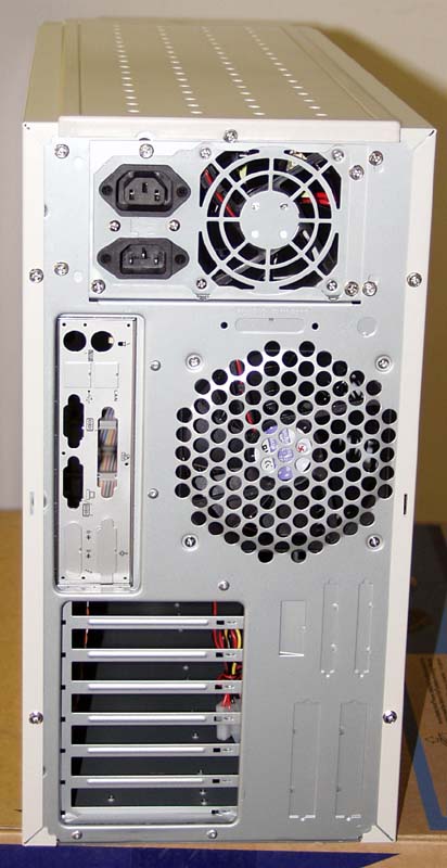

Visszatérve a belsőből a külső felé, a házat bemutatnánk hátulról is:
Klasszikus felépítést követ a CAS9008: fent, a szokásos helyen a tápegység, alatta az ATX hátlap, mellette a 12 centis ventilátor munkahelye, alatta pedig a hét kártyahely. Az extra eszközök kivezetései is helyet kaptak; ha van SCSI, soros port, vagy speciális csatlakozónk, úgy azokat a kitörhető lemezekkel eltakart helyekre beszerelhetjük.
